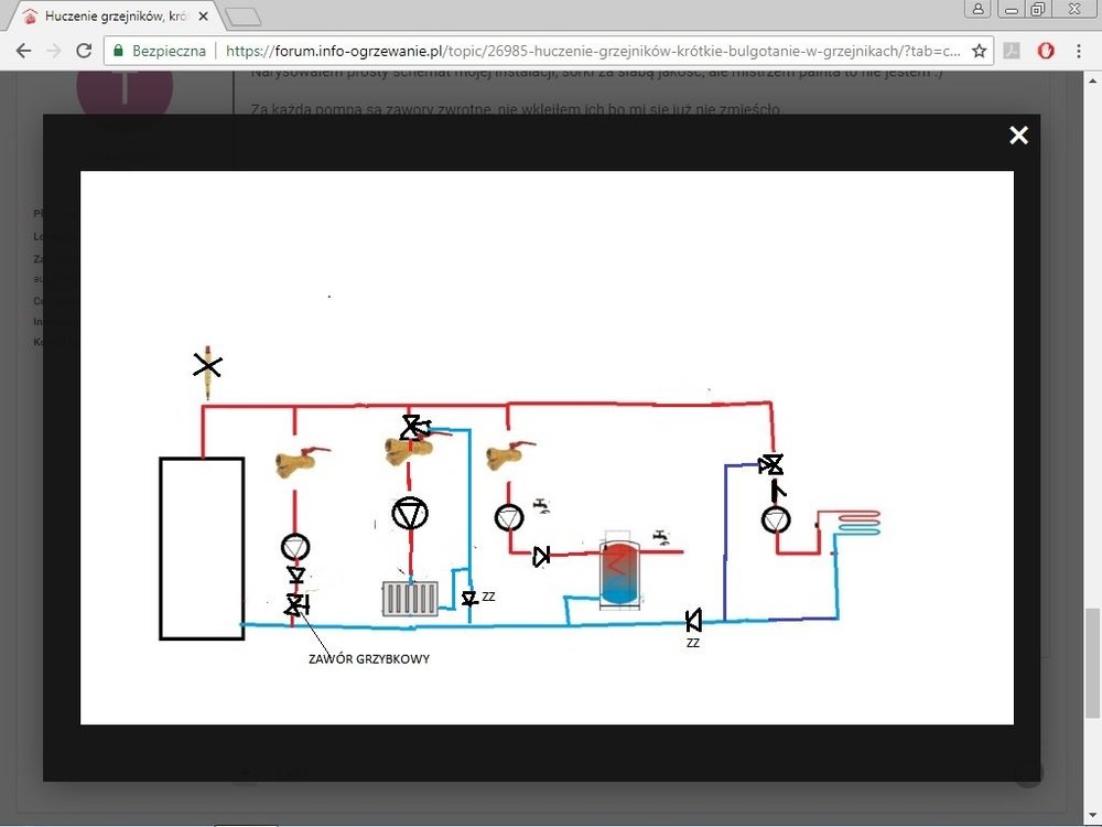

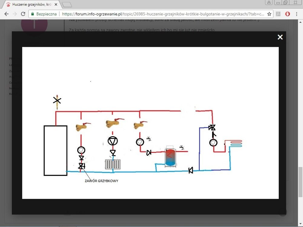

Witam,
Narysowałem prosty schemat mojej instalacji, sorki za słabą jakość, ale mistrzem painta to nie jestem :)
Za każdą pompą są zawory zwrotne, nie wkleiłem ich bo mi się już nie zmieścło.

Zrobiłem małą pomyłkę zawór kulowy z filtrem przy ogrzewaniu podłogowym jest za pompą a nie na powrocie z podłogówki.

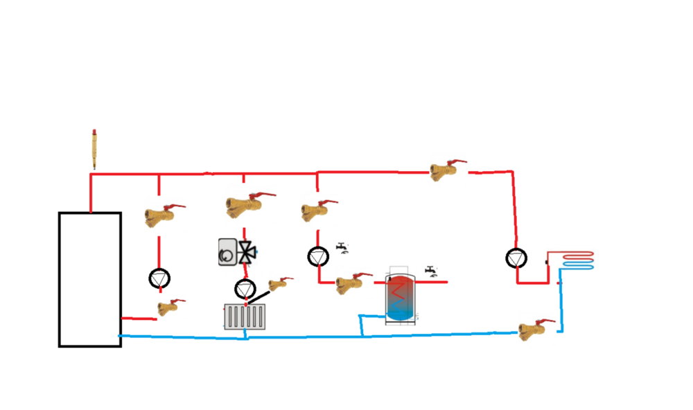

Instalacja powinna wyglądac jak w załączniku(+zabezpieczenia dla układu zamkniętego) I  zakręć ten odpowietrznik bo pompy zasysają przez niego powietrze do instalacji.Odpowietrzać powinno się na zimnej instalacji
Dzięki za info, tak jak narysowałeś mam ten zawór temperaturowy przy podłogówce zapomniałem go narysować. Na rozdzielaczu od podłogówki też mam odpowietrznik automatyczny, czy też powinienem go zakręcić?
Mają być zakręcone cały czas?
Akurat zawór 3d z siłownikiem jest u mnie konieczny do kontrolowania temp.wyjściowej na grzejniki, steruję termostatem.
Odpowietrzniki na rozdzielaczu podłogówki zakręcone na stałe.W ogóle w rozdzielaczach OP lepiej dać ręczne odpowietrzniki.Czyli właściwie instalacja wygląda jak w zał.

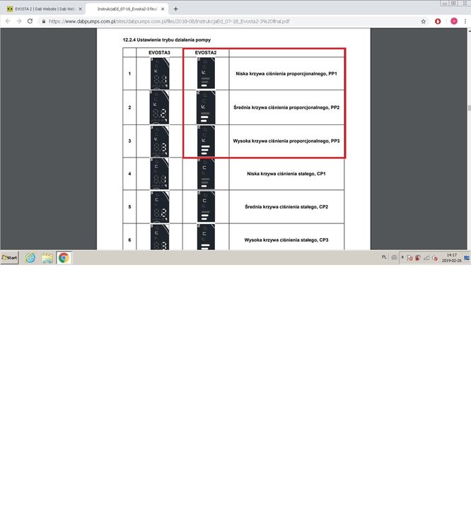

Pompę na najniższy bieg przy którym grzeją wszystkie grzejniki.Z instrukcji widzę że tam jest DAB Evosta 2 Powinieneś mieć nastawioną pompę na jeden z trybów proporcjonalnego ciśnienia czyli PP1 PP2 PP3 Zacznij od PP1
