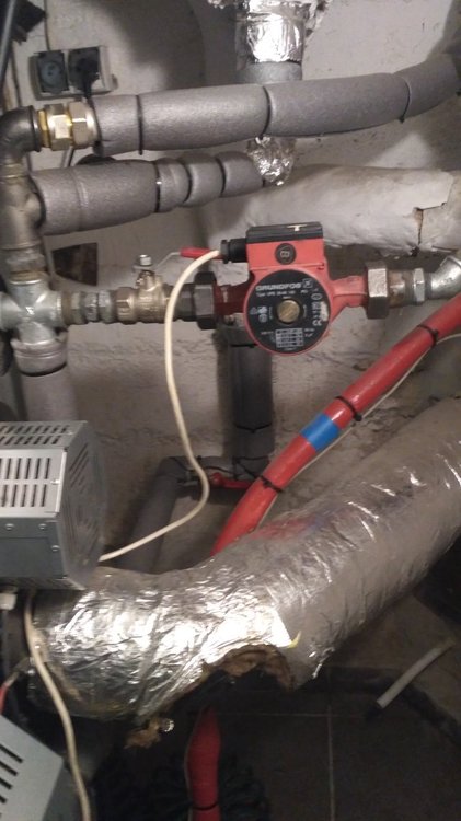

W dniu 26.03.2019 o 19:07, mironw napisał:
Masz tak prosto do przeróbki ,  tak najszybciej wyeliminujesz kawitacje
Przedwcześnie się cieszyłem,problem zaczął powracać przedwczoraj gdzie nasilił się wczorajszego wieczoru.Ewidentnie dało się zauważyć zawirowania i bulgotanie przy starcie pompki Cwu.Dziś przełożyłem pompkę na zasilanie.Zobaczymy czy będzie efekt pozytywny

  • dlatego przed pompą podejrzewam że masz przykręconą zasuwkę , a ona powinna być na tłoczeniu pompy kotłowej . i też nie było TV55.   a mierzyłeś kiedyś ile wraca i grzejników ?
  • Zamiast wymyślać cuda - wianki narysuj wreszcie prawdziwy schemat tej instalacji, gdyż tego chyba jeszcze nie zrobiłeś, wtedy będziemy mówić o zmianach. Ale już praktycznie koniec zimy, więc masz
  • Często popełniany jest błąd, że dobierana jest CAŁKOWITA pojemność ZW. A powinna być objętość CZYNNA, czyli pomiędzy bocznymi króćcami przyłączeniowymi.          Np. w zbiorniku o wysokości 60 cm
pompa wypoziomowana , wirnik w poziomie?
Tak
Nie daje mi spokoju jedna rzecz,mianowicie: jak skręcałem półśrubunek za pompką to po dokręceniu cały czas pojawiała się kropla wody,była nieszczelność, rozkręcałem i układałem uszczelkę 3 razy i dalej rosiło.W końcu dałem nową uszczelkę i spokój,jest ok.Teraz nie wiem,czy jak pompka była na powrocie to czy nie było tam nieszczelności,bo półśrubunek był trochę pokryty rdzą z jednej strony.Po wymianie ZW był spokój prawie tydzień.Zobaczymy.
A w grzejnikach na górze już nie ma powietrza ?Mikro szczelina też  mogła mieć coś na sumieniu , no i blisko pompy .
Na dzień dzisiejszy całkowity spokój, żadnych niepokojących dźwięków, myślę że problem wyeliminowany.
No i znów praw fizyki się nie przeskoczy jak ssanie pompy mniejsze od tłoczenia to i pompa szwankuje a wraz z nią instalacja . Pozdrawiam .
