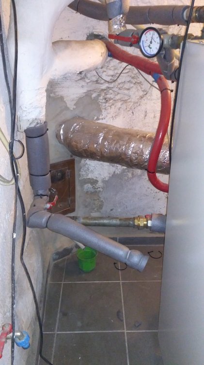

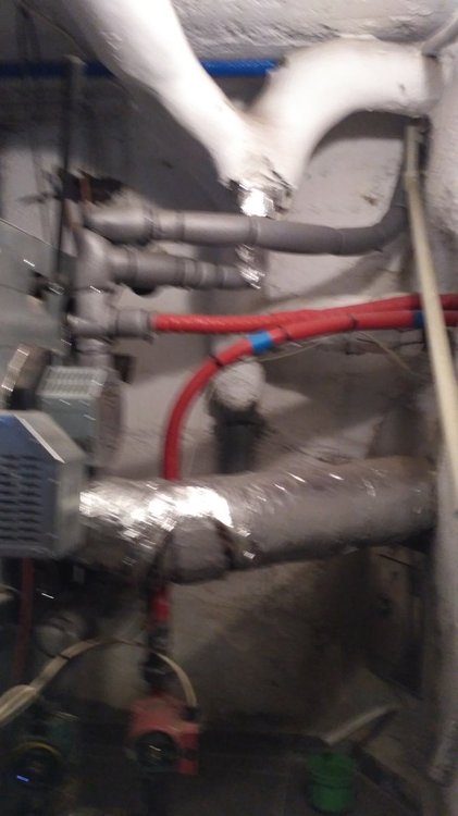

czy przepływy są tak jak opisałem ( bo patrząc na wirniki to tylko czekać jak je zaleje )
opisz rury
jaki przekrój pex-a
Edytowane przez mironw

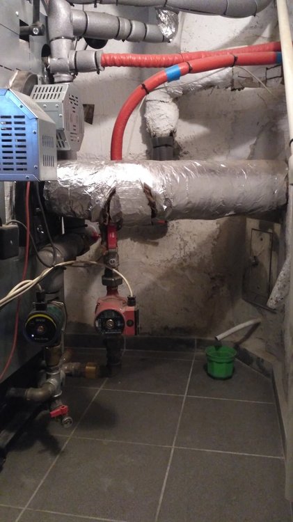

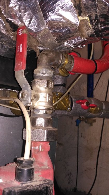

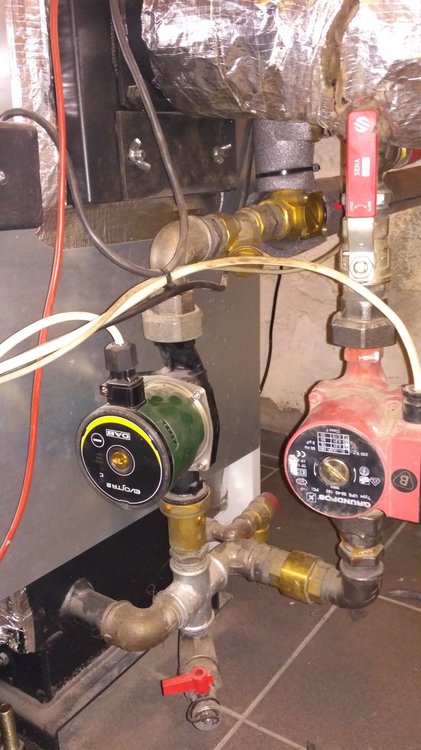

pompa CWU na tłoczeniu - a kotłowa na zasilaniu - hallloooo
jak wysoko jest zbiornik wyrównawczy od najwyższego grzejnika - bojlera
Moim zdaniem opis rur jest taki:
1-zasilanie bojlera
2-Powrót bojlera
3,4 =zasilanie CO
5-krótki obieg CO(zawór grzybkowy-zawór temperaturowy-pompa CO-kocioł
Pompy CO i CWU wpięte na powrotach.
Prosta instalacja a daje we znaki.

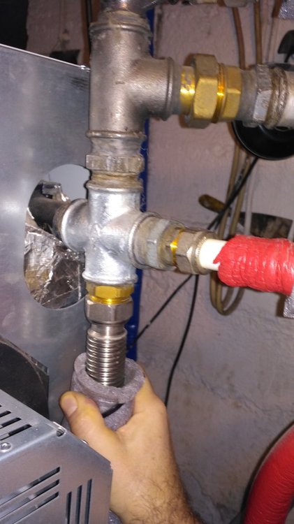

1.zasilanie Cwu-20mm
2.powrót cwu-20mm
3.zasilanie Co
4.rura do zbiornika wyrównawczego 32mm
5.bajbass z kotła-widać na zdjęciach
Obie pompy na powrocie są.
Zbiornik 3m nad grzejnikiem.

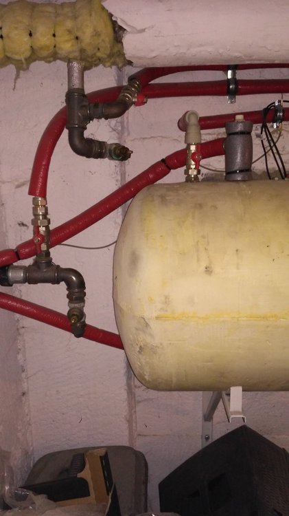

1-zasilanie bojlera
2-Powrót bojlera
3 =zasilanie CO
 4- zbiornik wyrównawczy - KARYGODNE sprzeczne z przepisami pex
kootłowa na zasilaniu
CWU na powrocie pex pewnie 20  no i  KAWITACJA  GOTOWA

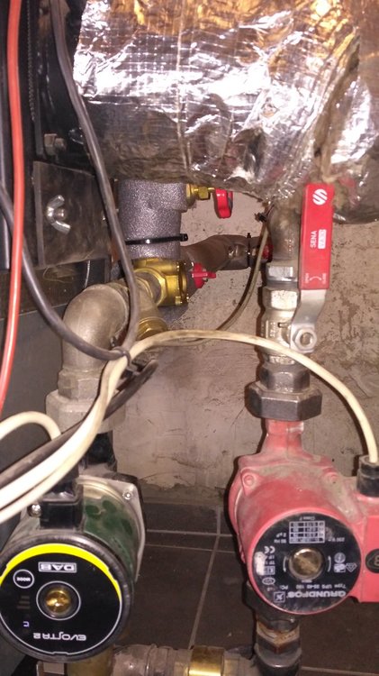

 ZALECENIA ;
Pompa cwu na zasilanie potem pex
Jeśli zalecenie słuszne to wystarczy odłączyć pompę CWU od napięcia  dodatkowo zakręcić zawór i się przekonać czy grzejniki nie będą się zapowietrzać.
Zgodzę się że 20mm na Cwu może być za mało,ale wytłumacz dlaczego zalecasz dać pompę na zasilaniu?
A nie lepiej zamiast przenosić pompkę to zmienić powrót na większy przekrój?
To wygląda na piękny układ spieprzonej instalacji- pompa w kotle jest w szereg z każdą z pozostałych pomp.
Przy naczyniu na 3m nad instalacją jest realna groźba wywalania wody z inst + kłopoty z odpowietrzeniem jak któraś pompa stanie.
Dlaczego nie zrobiono układu z instrukcji?

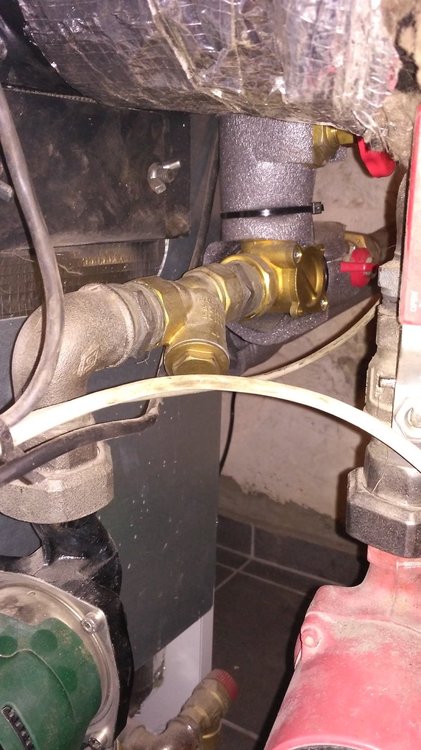

spróbuj tak, a jeszcze pytanie , jak szumi to pompa CWU chodzi ?Kiedy się załącza a kiedy wyłącza ?
Pompa Cwu nieraz stoi 12 godzin bo nie ma zużycia ciepłej wody a w tym czasie Co pracuje i układ duży się wyłącza  po kilka razy(termostaty na grzejnikach) i wtedy pompa kotła puszcza banie.
Temp. na bojlerze zadana 50st., histereza 9st.
33 minuty temu, Kristof59 napisał:
histereza 9st
czyli 41C trafia na powrót ( a nawet może 35 z wężownicy ) może tu coś jest na rzeczy

Tym zaworem motylkowym możesz szybko ocenić jak się zachowa instalacja.Tylko ustaw pompę na proporcjonalne ciśnienie.Zamknij i posłuchaj następnie otwórz i posłuchaj,oceń czy się zapowietrza instalacja.
