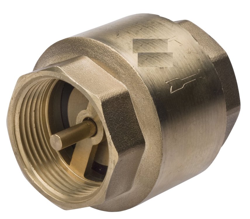

Jeśli chodzi o zawór nr.8 to pisałem już wcześniej,przez serwis ustawiony na 1,5 obrotu.później wielokrotnie ustawiany na pełne otwarcie, połowę,i wiele innych i bez zmian.jest w tym miejscu jak na rysunku, tak jak pisałem zestaw fabryczny, poniżej pompy zawór jednokierunkowy.
co to znaczy zwrotny?Otwórz przed pompą całkiem obniżałeś histerezę

Napisałem jednokierunkowy,nie zwrotny.

Jak by pompa wytwarzała powietrze to był by to tylko bąbel a nie ciągłe bulgotanie , to wygląda tak ,  że pompa więcej pcha niż ciągnie .jeszcze pytanie czy masz jak zdławić za pompą tak jak pokazuje #68
to też kierunkowy  zrób zdjęcie
