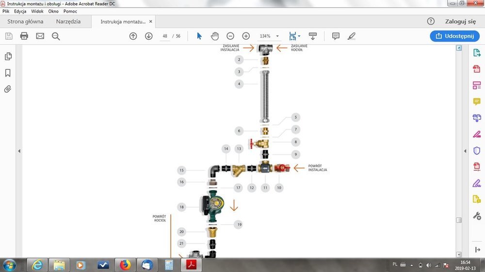

@Kristof59 no to chyba nie czytałeś całej instrukcji do kotła , męczyło mnie dlaczego ten TV55 całkiem się zamyka więc szukałem i co się okazuje Lazar nie do końca to opisuje , okazuje się że to AA.jpg.537ff12fd50d791ed0fb3111ac7f70de.jpg
to część instalacji powrotu kotła
Koledzy i ktoś by pomyślał ,że to tak ma być rozwiązane
Pod RYGOREM ZERWANIA GWARANCJI .
nie bardzo rozumiem co z tego wynika

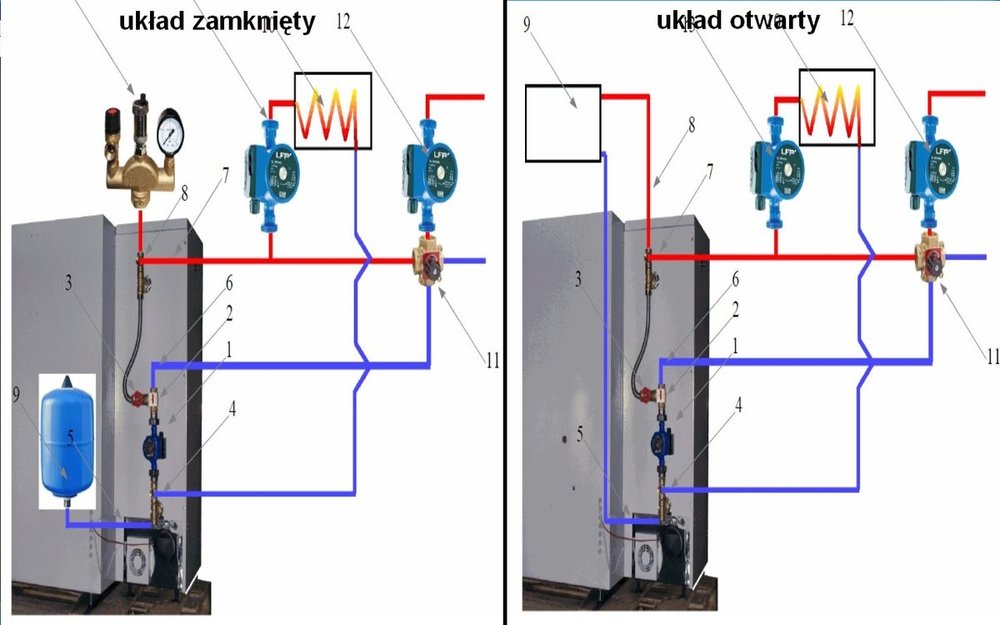

Dziś zrobiłem jeszcze jeden test,po przejściu kotła w nadzór gdy nie było odbioru przez grzejniki temp. na kotle 75 i zaczęło się mieszanie i bąblowanie ,wyłączyłem pompę i.....jak ręką odjął,spokój, cisza żadnych bąbli,zawirowań, słyszalnego mieszania w pompie.Kocioł stał tak godzinę i nic się nie działo.Po tym czasie załączyłem pompę i ...od razu zamieliła wodę, zaczęła puszczać banie,i słychać jakby zdławione przełykanie i puszczenie bąbla.
@kristof  którą pompę wyłączyłeś ile w ogóle masz pomp

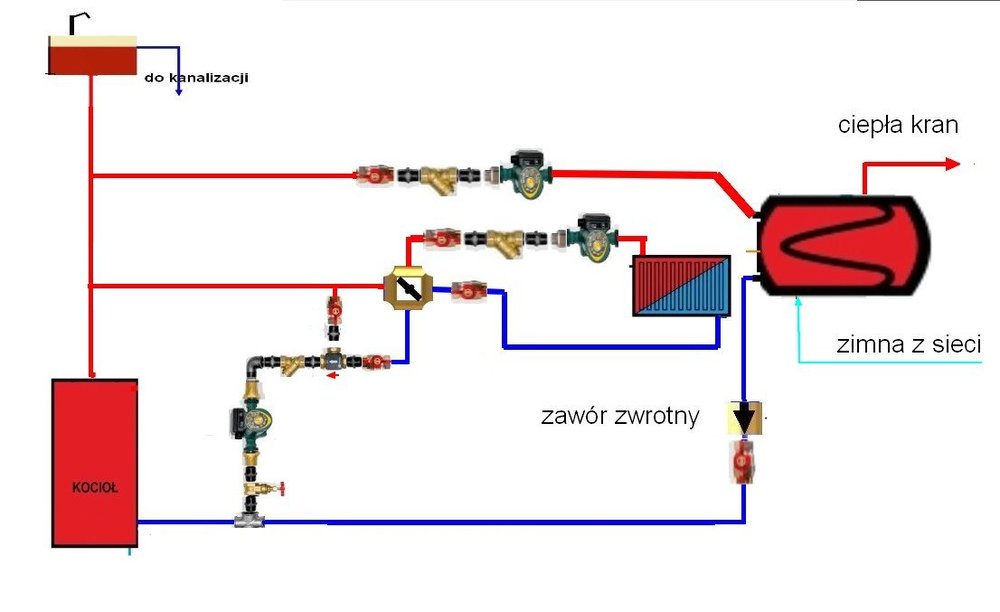

 tak powinna wyglądać instalacja

3 godziny temu, g69 napisał:
a druga wraz z zaworem termostatycznym  robi za ochronę kotła i goni instalację CO.
i tu jest źle bo musi być osobna pompa na CO +pompa CWU
Dlaczego źle? Zawór temperaturowy w pierwszej fazie puszcza na obieg kotłowy a po przekroczeniu 55 st.zamyka krótki obieg i otwiera na duży obieg-grzejniki i po co kolejna pompa?
30 minut temu, zaworek napisał:
Dlaczego źle?
Dlatego że TV 55 ma blokować poniżej 55C powrót z grzejników- instalacji  ( WYMÓG PRODUCENTA ), a ten post#65 z instrukcji ( pełnej) TO ODWZOROWANIE JAK MA WYGLĄDAĆ INSTALACJA , też tak dedukowałem na początku że ta pompa ma być  kotłowa i CO , dlatego szukałem .

Panowie, zawór termostatyczny działa tak:gdy temp. powrotu za niska to zawór się zamyka i działa obieg kotła,woda się grzeje .Gdy temperatura kotła wzrasta powyżej 55 zawór się otwiera i puszcza wodę z powrotu na kocioł,obieg kotła jest cały czas otwarty i woda kotłowa jest mieszana z powrotną gdy grzejniki mają otwarte termostaty.Gdy grzejniki zamknięte,woda krąży w obiegu kotła, wtedy są te rewolucje,bulgotanie.Moim zdaniem pompa jest za mocna, występuje kawitacja.pompa jest do 7m podnoszenia.Wczesniej była stara grundfosa do 4m i obsługiwała CO i bojler i nie było takich akcji.Myśle nad założeniem regulatora obrotów z miękkim startem.Stara pompka jest założona na Cwu  na powrocie i przy starcie też zabąbluje,ale na chwilkę i jest spokój.Myślę jeszcze żeby przełożyć tą starą na CO i sprawdzić zanim kupię regulator.
Acha żeby nie było niedomówień,stara pompka działała wcześniej na kotle olejowym jako jedna na Co i Cwu.
