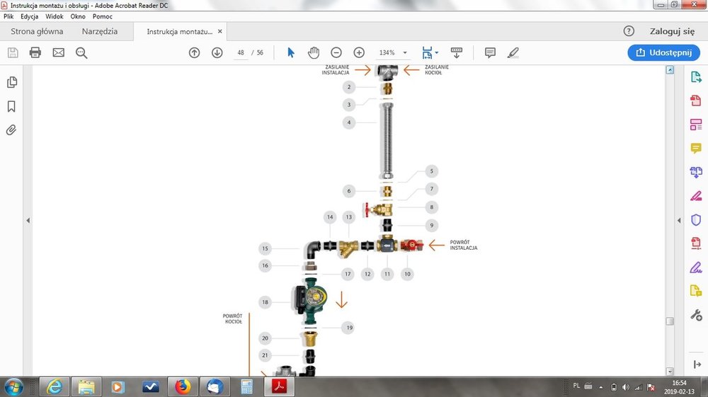

pompa na powrocie za zaworem termostatycznym ochrony

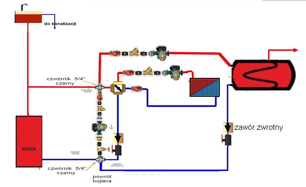

Coś ci się źle namalowało z tymi wyjściami z kotła i z kierunkami przepływu.O zmianie zaworu na mniejszy jeżeli chodzi o temp.nawet nie myśl.Kocioł na pellet potrzebuje wysokiej temp.

to nie są kierunki przepływu,tylko miejsca podłączenia,to zdjęcie poglądowe zestawu hydraulicznego ze strony Lazara,nie zaznaczałem tam nic,a u góry do czwórnika podpięta jest jeszcze rura naczynia wyrów.,zawór termst., to LK Amatur,zdjecie poniżej
tak,ale gdyby zmienić zawór na mniejszy wtedy byłaby pewność że problem istnieje właśnie w tym miejscu,gdyby temp. puszczania bąbli się obniżyła lub gdyby w ogóle nie powstawały. A co powiesz na to,że bojler CWU jest podłączony bezpośrednio do powrotu kotła pomijając TV55,a temp powrotu z bojlera ma być wg Lazara nie mniejsza niż, 40st?

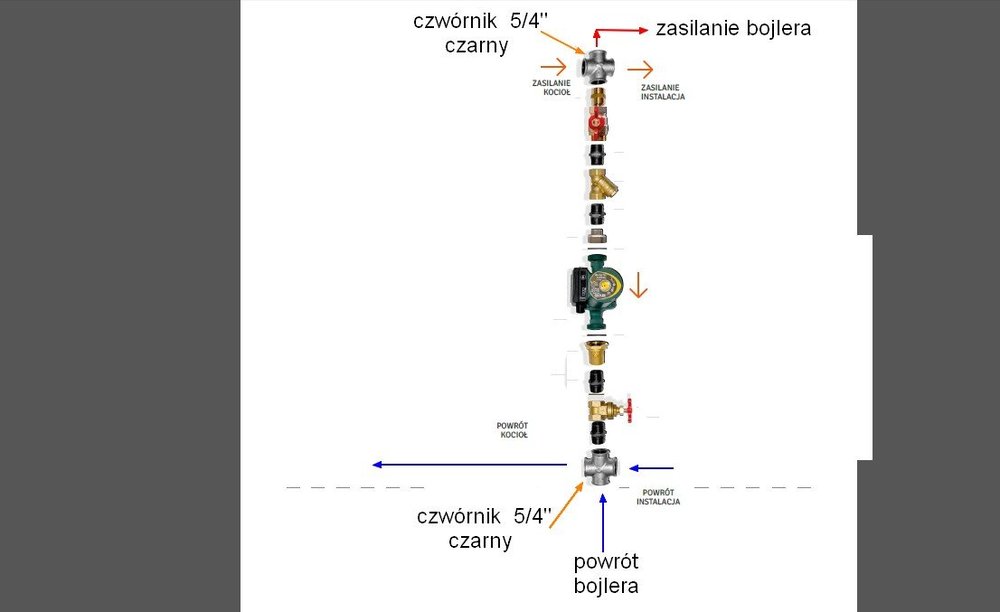

Dobra rozumiem,ale w tej chwili ona też jest kotłową,a gdzie wyjście na wyrównawczy na tym rysunku?

kotłową oczywiście  , ale CO dopiero jak się otwiera zawór przy  tem. 55C staje się dopiero instalacji i kotłową . Jak ruszy CO , to zimny powrót z grzejników znów go wychłodzi i zamknie .
To była część instalacji , no ale proszę
A co z termostatami na grzejnikach w tej konfiguracji,jak się wszystkie zamkną to pompka CO się wyłączy,czy może trzeba pozdejmować termostaty i mieszacz tak jak na schemacie?
