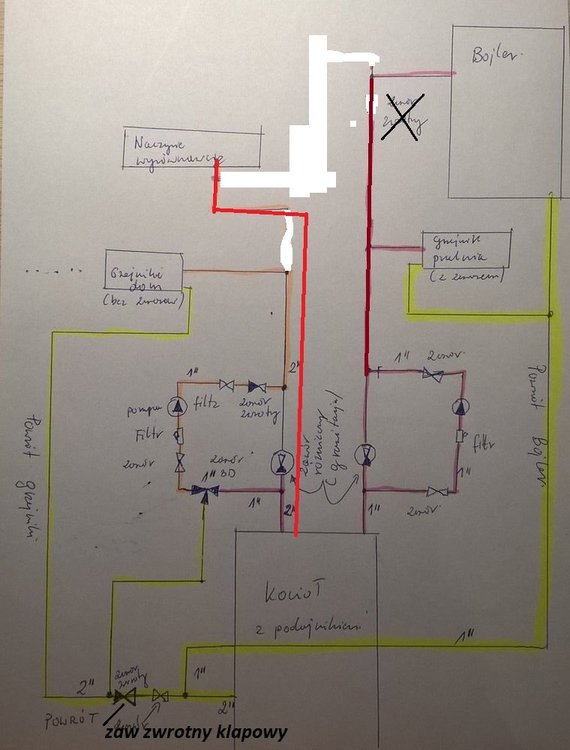

Możesz kolego narysować to na moim schemacie ?
te wasze propozycje są coraz bardziej absurdalne, a wszyskie mają braki.
Poniżej jak taka inst powinna wyglądać.

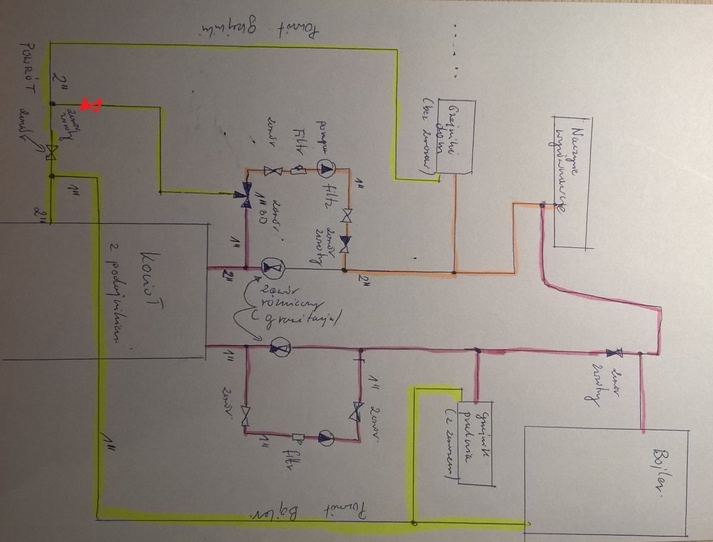

Jeśli to do mnie to nie wiem jak.Ale chodziło mi,żeby na pionie który idzie do zaworu mieszkającego wstawić tròjnik.Na poziomym ramieniu tròjnka wsatawić zawór zwrotny.A dalej ponownie się wpiąć w powrót ale za zaworem kulowym.
Zawór zwrotny bym założył. Gdy grawitacyjnie by czasem chodził to wyciągnie wodę z bojlera. To gdy palone tylko na wodę na ruszcie. Tak schemat ok
jak by dać zawór zwrotny na rurze (odejściu) co idzie do zaworu 3d z powrotu zamiast na rurze 2" ?
Weź się zastanów - rolą zaw zwrotnego jest odcięcie danego obiegu , jak dasz ten zaw jak był na początku pisałeś (rysowałeś) to pompa będzie ciągnęła zimną wodę z powrotu CO - czyli OK, ale przez zaw zwrotny sprężynowy nie przejdzie grawitacja, więc musi być klapowy!
To rozwiązanie , które ostatnio narysowałeś nic nie daje, gdyż woda jest pobierana zarówno z kotła i powrotu CW jak i powrotu z grzejników.
Na obiegu grzania CW są 2 zaw zwrotne - zaw za pompą na obejściu i zaw różnicowy, natomiast po co drugi ZZ za nimi?
To tylko zwiększenie oporów grawitacyjnego obiegu.
Natomiast aby CO nie wyciągało ciepła z bojlera jest ZZ na powrocie , odcinający ten zaw 3-D - czyli ten 2" klapowy - cholernie kłopotliwy w ustawieniu i sporo kosztujący.

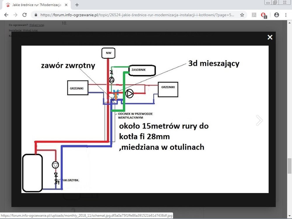

Witam. Chciałbym lekko zmodyfikować swoją instalację i dołożyć zawór 3d jako mieszający, aby móc trzymać niższą temperaturę na grzejnikach i tym samym wyższą na kotle.
 Po przejściu pierwszej jesieni , założyłem głowice termostatyczne na grzejniki. Jest sterowalność temperaturą w każdym pomieszczeniu. Sterownik pokojowy z termostatem służy mi do podglądu i manewru temp. w kotle . Nie muszę schodzić do piwnicy.
Umiejscowienie zaworu 3d  jest na schemacie. Tym sposobem ograniczyłbym niepotrzebny przepływ wody ( ok 30m dł.)  Gdy załączy się potrzeba grzania cwu.
Woda powracająca z wymiennika cwu byłaby wykorzystana do zmieszania i popłynęła na grzejniki.
Zatem z kotła byłyby uzupełniane tylko straty .Czyli mały, ciągły przepływ, teoretycznie zawór 3d na pozycje 3 w skali od 1-10.
Zawór już kupiłem , pewnie w tym sezonie już odpuszczę . Ale na wiosnę modernizacja .
Pytanie, czy akurat w tej sytuacji , tzn. z taką odległością rur od kotła miałoby to sens ?
Czy zrobić tak jak na standardowym schemacie, który przylgnął  do kolegi odpowietrznika.
Na schemacie nie zaznaczyłem zaworów odcinających i filtrów.
Edytowane przez CIHYMUR
Zrób na standardowym schemacie który przylgną do kol.Odpowietrznika)Powrót z zasobnika nie może być wpięty w miejsce które namalowałeś
Edytowane przez odpowietrznik
Dzięki kol. Odpowietrznik. Zastosuje się.
