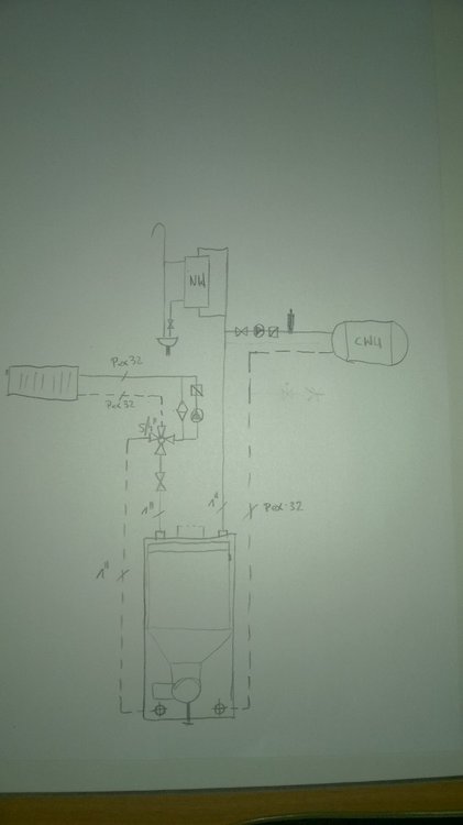

Witam . Jestem w trakcie modernizacji kotłowni. Zdemontowałem kocioł który znajdował się na drugim piętrze. Kotłownia teraz będzie w piwnicy. Zmęczyło mnie noszenie węgla  i codzienne rozpalanie. .Jakie średnice rur zastosować po odejściu z kotła ? Kocioł ma wyjścia dwa, na 1''.(sztoker 12 kW) jeszcze nie kupiłem. Rury zasilające  C.O chciałbym dać alupex FI 20mm żeby nie było łączenia , ponieważ będą się znajdowały w przewodzie wentylacyjnym. Jaką pompę polecacie do takiej instalacji? Pozdrawiam  wszystkich czytających.

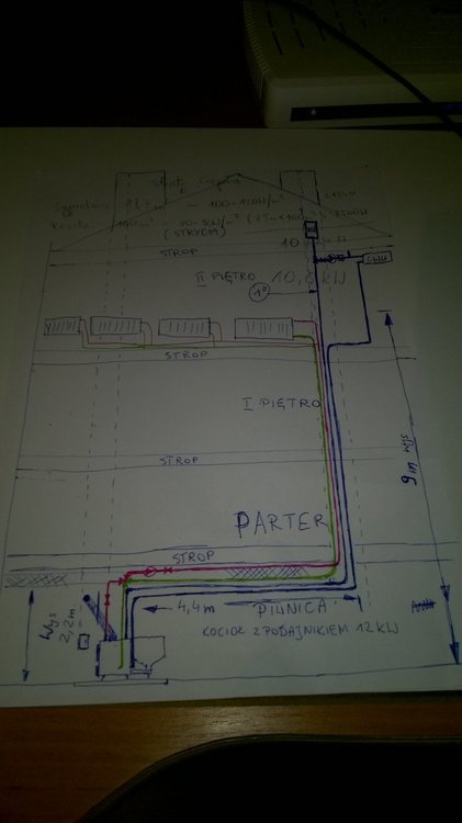

Administracji budynku nie ma . Jest to dom w którym mieszkają trzy rodziny -każdy ma swoje piętro. I każdy jest właścicielem. Z sąsiadami się już dogadałem . Przebijam się przez ścianę do sąsiadki ale w piwnicy, wg rys, 4,4m długości w poziomie pod sufitem.

Sam nie wiem , dosyć trudno będzie to wykonać w przewodzie kominowym : chodzi mi o skręcanie rur 1'' i wkładanie ich od góry przez komin tym bardziej że wykonuje to sam. Jakieś sugestie? Jestem otwarty na propozycję.
Mam wątpliwości czy zaw 4-D 1" będzie prawidłowo działał na obiegu kotłowym, ja montowałbym min 5/4".
Co do siłownika to musi być on albo tego samego producenta albo dedykowany do danego modelu.
Ocynku w  CO nie zaleca się stosować - czyli miedź lub stal czarna.
Na forum bylo już kilka razy napisane, że obieg kotłowy 1" bez pompy w kotłach do 12 kW powinien działać bez problemu. Czy jednak działa on wtedy byle jak i pompa musi być obowiązkowo bez względu na moc kotła?
Jak się dołoży pompę to będzie realizowana)Tak czy inaczej aby zabezpieczyć kocioł przed niską temp.powrotu przy zaworze 4D można próbować osiągnąć to na grawitacji a wtedy rozmiar samego  zaworu jak i rur w obiegu kotłowym jak wyjście z kotła tu 5/4" albo dać dodatkową pompą kotłową i wtedy zawór i rury mogą być 1" to pewniejszy sposób,z grawitacją różnie to bywa.Jednym słowem sugeruje jak jeszcze nie ma zaworu 4D kupić 5/4",masakra cenowa jeżeli chodzi o zaw.4D zaczyna się od 6/4";) ewentualną pompę zawsze można później dołożyć gdyby nie działało poprawnie

Wyjście i powrót do kotła w tym modelu kotła  jw. napisałem to jest 1''.Wyjście z kotła ,króćce 2x1'' i powrót do kotła 2x1'' Zawór mieszający dać 5/4'' i powrót z pompą kotłową, rurą 1''.  I będzie śmigać?  Poszukam DTR kotła, i wkleję.

Wg mnie to dać 4D  5/4" na krótkich rurach i będzie działać jak potrzeba.
1)Ok. załapałem ,jeśli zawór mieszający 1'' to z pompą kotłową .
2) jeśli zawór mieszający na grawitacji to lepiej jest dać większej średnicy;  minimum 5/4'' (i tak też wolałbym zrobić bez dodatkowej pompy.)

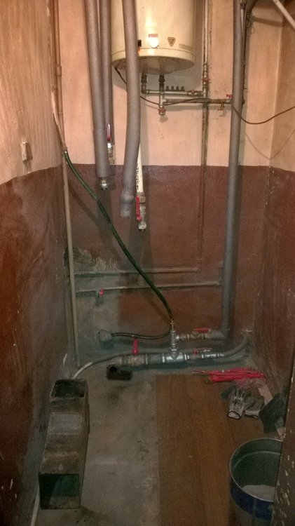

3) W poprzedniej wersji miałem tak: miarkownik ciągu ustawiałem na 60*C i temperatura na termometrze powrotu była 55-58*C. Z tym że to małe pomieszczenie i bardzo krótki obieg na bojler.
4) W cieplejsze dni ustawiałem mniejszą temperaturę o 5*C czyli 55 na miarkowniku i analogicznie w zimniejsze np -20*C na zewnątrz miarkownik szedł na 70*C ale kocioł i tak nie dobijał tej temperatury. Po prostu była tzw. krótsza bezwładność.
1) Teraz wygląda to tak:
Edytowane przez CIHYMUR
Jak będziesz kupował ten zawór 4-D to bierz taki, który ma jak największy przepływ , gdyż w szerokiej ofercie rynkowej są zaw o mniejszym Kvs  np zaw 4D 3/4 z przyłączami 5/4"  będzie miał dużo mniejsze Kvs niż prawdziwy zaw 5/4".
szkic schematu
Obieg kotłowy rury 5/4" ileż tych rur tam wejdzie?
Sam obieg kotłowy jak najkrótszy,wskazane użyć "hamburgery"zamiast kolan
Zawór różańcowy zbyteczny,więcej problemów niż pożytku
Zawór zwrotny za 4D też zbyteczny
