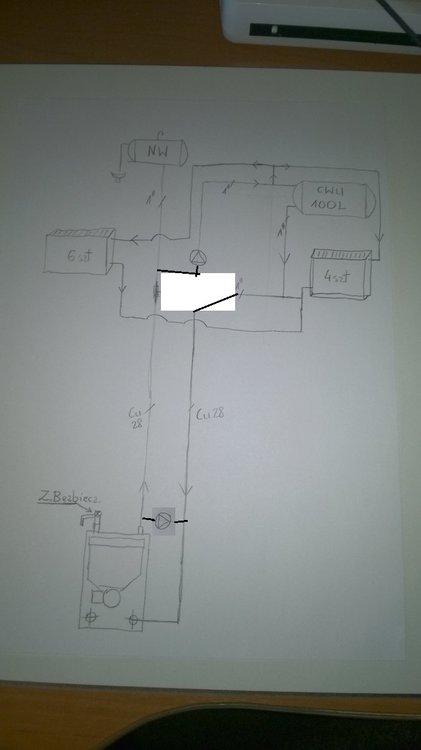

Dzięki wypowiedzi każdego z was udało mi się chyba  rozkminić jak to ma wyglądać. Za co serdecznie Dziękuję.WP_20180531_16_11_30_Pro.thumb.jpg.6b8a3338a0dd9ebace648039b93867dd.jpg
Za pompą kotłową musisz mieć jeszcze zawór zwrotny sprężynowy i za nim zawór grzybkowy do regulacji przepływu.I jeżeli grzejniki i zasobnik CWU będzie na 1 pompie to wskazany byłby zawór 3D antypoparzeniowy bo przy takim układzie temp.wody użytkowej będzie = temp.wody zasilającej instalację grzejnikową albo kolejna pompa na CWU wtedy masz kontrolę nad temp.wody użytkowej

Czy mógłbyś mi wskazać gdzie wcisnąć ten zawór 3d antypoparzeniowy na moim'' schemacie''?

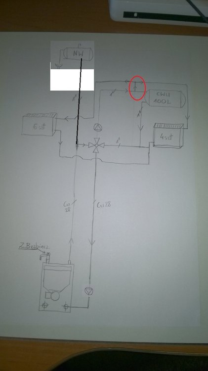

Czy mógłby mi to ktoś rozrysować? Lub wstawić w mój schemat na dwóch rurach tych co idą w przewodzie went.

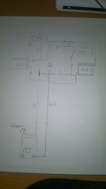

Czy może taki rys: jeśli trzeba coś dodać to proszę o zmianę.
Czemu? Coś nie tak?Dałbym Z3D na zasilaniu rozgałęzieniu cwu i grzejniki. Ale nie wiem?
Edytowane przez CIHYMUR
Obieg działający na grawitacji pomiędzy 4-D a kotłem musi być jak najkrótszy i dlatego montuje  się go przy samym kotle - max dł rury tego obiegu to ok 1,5m
A u ciebie jest tej rury sporo - ponad 15m będzie;.
Musisz dodać przed samym kotłem na powrocie pompę aby wymuszała obieg kotłowy.
Ponadto zaw 4D to najgorze z możliwych rozwiązanie ochrony powrotu.- i reg temp wody na instalację!

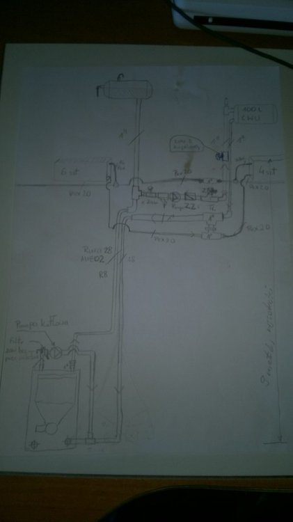

Ja sugeruje jak w załączniku.3pompy to dzisiaj standard.Plusy:każdy obieg jest niezależnie sterowany.Tylko dwie rury w przewodzie wentylacyjnym,pewność działania,nie potrzeba zaw.antypoparz.ani z kapilarą,naczynie wyrównawcze nie musi być wysoko
Jeden minus 2 pompy nie w kotłowni.Na schemacie brak zaworów odcinających i filtrów przed pompami

Pompę kotłową to już kilka postów wstecz proponowałem, a kolega odpowietrznik ładnie to narysował i to chyba wreszcie finał.
