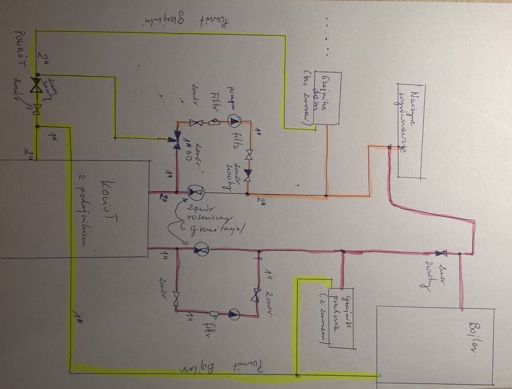

Witam serdecznie.
Chciałbym się poradzić co do przerobienia instalacji CO u mojego Taty.
Wcześniej miał piec na miał. Teraz chce wstawić piec na eko-groszek.
Jest to dom pobudowany w latach 90-tych. Ogrzewanie na początku było tylko grawitacyjne, potem dołożyliśmy zawór różnicowy i pompkę.  Na grzejnikach nie ma zaworów termostatycznych (jedynie zwykłe zawory), dlatego chcemy założyć zawór trójdrożny którym będzie się regulować temperaturę zasilania na grzejnikach. Dom obecnie jest dobrze ocieplony.
W razie brak prądu, Tata chciałby wykorzystywać grawitację zarówno dla grzejników jak i bojlera.
Tata sobie wymyślił dwa obiegi
1)      Na grzejniki z zaworem 3D
2)      Na Bojler i grzejnik w pralni.  (w pralni jest zawór na grzejniku)
Pompa na obiegu Bojlera będzie chodzić non stop, dogrzewając przy tym powrót. Obieg Bojlera będzie chodziła cały rok. Dodatkowo jest tam wpięty grzejnik w pralni by suszyć cały rok pranie (w razie czego można go zakręcić).
Czy schemat ideowy jest poprawny?
Czy na 1” grawitacyjnie się podgrzej bojler jeżeli by nie było prądu?
Czy zawory zwrotne są dobrze usytuowane?
Czy muszę ciągnąc rurkę do zbiornika wyrównawczego od obiegu bojlera? Czy lepiej to inaczej rozwiązać? Naczynie przeponowe ?
Z gór dziękuję za pomoc i pozdrawiam serdecznie
Pawel
Tam grawitacja nie będzie działać  i ochrony powrotu też nie będzie.

1 minutę temu, sambor napisał:
Wywal to , to jest źle i niebezpiecznie i ponadto niezgodnie z przepisami.
a dokładniej co?
W razie braku prądu  kociołek gaśnie bo podajnik nie pracuje - dmuchawa nie pracuje a kociołek się nie zagotuje bo tam garstka żaru jest.
Anie jak kiedyś cały kocioł węgla.
Mam wątpliwość czy będzie działać grawitacja na bojlerze, ale na grzejniki na 100% będzie działać, bo do tej pory działało (rura 2''). Jeżeli pompa na bojlerze będzie cały czas chodziła to i powrót będzie dogrzany.
Tata chce mieć możliwość ewentualnego ogrzewania grawitacyjnego, gdy nie ma prądu, czasami się zdarzało, że przez cały dzień nie było prądu i to kilka razy w roku. Co mam zmienić w schemacie ?
Edytowane przez pawelsofm

8 godzin temu, pawelsofm napisał:
a dokładniej co?
Np między naczyniem a kotłem nie powinno być zaworów,pomp,itp.
Kocioł z podajnikiem i grawitacja ?
Są zawory, pompy. Grawitacja na wszelki wypadek - gdy nie ma pradu - palenie na ruszcie.

Tak. Kocioł był rok temu  kupiony, jeszcze sprzedawali. Wiem, że są ups itd. Ale Tata chce mieć grawitacje w razie czego. Dlatego pytam się tutaj, żeby dobrze to zrobił. Połączył grawitacje z zaworem 3D.
Zawór 3-D w grawitacji nie przeszkadza.
Tobie potrzeba osobnej rury do naczynia!
I pompy kotlowej do ochrony powrotu.
Dodatkowo trzeba przenieść niektóre zaw zwrotne i będzie git.
Jak pompa od Bojlera będzie chodzić non stop, to potrzebna kotłowa? Rozumiem gdyby pompa bojelra chodziła dobijąc do określonej temp. Tu będzie chodzić non stop! gdzie poprawić zawory zwrotne?
Jeżeli się nie sprawdzi pompę kotłową mogę dołożyć. Gdzie poprawić zawory zwrotne?
10 godzin temu, sambor napisał:
Pompa bojlera do ochrony powrotu to nie jest dobre rozwiązanie, ale ty wiesz lepiej
Są jakieś inne wady poza tym, że w zasobniku mamy wodę o temp np. 65 stopni?
Czemu o temp 65? Około 55 stopni. dołożyć pompę kotłową w razie w to nie problem.
Dla grawitacji opory może stwarzać ten na powrocie dwu calowj rury.
