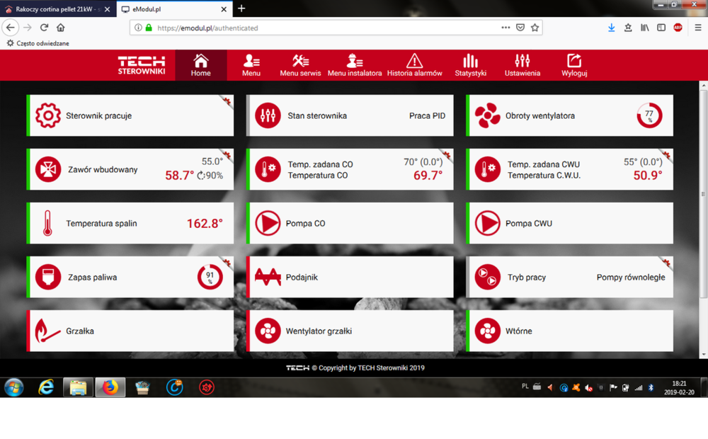

A tu proszę dla niedowiarków jak pracuje kocioł w tej chwili. Temperatura zadana praktycznie osiągnięta a wentylator hula na blisko 80%

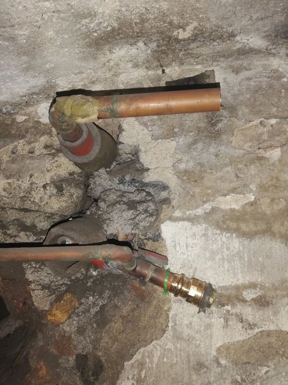

Widzę ze zawor otwarty na 90% To dużo jakoś. A ta rura to zaślepiona chociaż jest? Widziałeś schematy instalacji z 4d? Jak się podłącza prawidłowo?
Jeśli piszesz o otwarciu zaworu z obrazka powyżej to jest to chwilowe otwarcie. Było wcześniej 100%  a że temperatura zaworu już nadto osiągnięta to zaczął się zamykać. Jak już wszystko dogrzane, CO, powrót, zawór to zejdzie tak do mniej więcej 30 % A na początku rozpalania to oczywiście zamknięty do minimalnego otwarcia i sukcesywnie się otwiera/przymyka wraz ze wzrostem temperatury na powrocie.
Ta rura idąca w dół nie jest zaślepiona tylko połączona w piwnicy z jakimś starym powrotem na cienkiej rurce (nie wiadomo skąd takie już kupiłem wraz z domem). Wolałem nie ryzykować i nie kazałem jej zaślepiać tylko podłączyć, wcześniej była włączona w powrót przy piecu który stał w piwnicy. Wszystkie grzejniki w domu grzeją więc chyba nie jest źle z obiegiem.
To całe podłączenie 4d coś mi nie pasuje. Nie wiem czy miesza ci wodę w odpowiedni sposób, ale to już niech ktoś mądrzejszy się wypowie.
Co ochrony powrotu,  jeśli masz zadaną np. 65* to nie przejmuj się o powrót. Serwisant sprytnie ustawił Ci 30* CO JEST NIEZGODNE z instytucją kotła bo wiedział że przy 50* nie będziesz w stanie ogarnąć ochrony kotła i zarazem zadanej na zaworze.  Jaką masz zadaną zaworu? Ja bym wyłączył pid,  zrobił skok zaworu 20% i wyłączył ochronę powrotu i zadał na zaworze conajmniej 48*.
Nie ja to zakładałem. Nie mogą wszyscy robić wszystkiego bo by nie potrzeba było fachowców ale jeśli moje amatorskie oko dobrze widzi to mam dokładnie tak jak na obrazku.
Na zaworze mam 55 zadaną. Wysoko  ale tylko przy takiej temperaturze jest większa szansa, że zagrzeje mi pokój w czasie jednego cyklu (choć częściej tego nie robi). Jak obniżę temperaturę za zaworze to z pewnością kocioł się przegrzeje wcześniej i cykl grzania pokoju zostanie przerwany do następnego rozpalenia.

To tylko na tym zdjęciu tak wygląda. Idzie w dół (woda jak już to w tej rurce podchodzi do góry) bo musiałem w piwnicy zostawić pojedyńczą rurkę chyba 1/2 cala niż robić z niej jakąś ,,ślepą kiszkę".
Ja nie mam problemu z niedogrzanym powrotem, zawór 4D jeśli chodzi o zasadę to wg mnie działa dobrze. Osiąga temperaturę i ją utrzymuje, powrót nagrzewa się do 51 stopni (na ochronie ustawionej na 30 stopni) jak się wszystko wygrzeje. Ja w tym elemencie nie widzę jakichś znaczących problemów.

Ciekawe co te wode napędza ze idzie do góry.
Zawor wypuszcza wode w obieg o zadanej temperaturze i spodziewa się ze z tego dokładnie obiegu wróci mu ta sama woda. Jak jest inaczej to jest problem.
Może gdzieś się rozgałęzia zasilanie za pompa i masz dwa powroty które się spinają przed 4d?

To musisz potwierdzić sam czy powrót do zaworu jest właśnie z tych dwóch części. Z lewej i prawej i łączy się razem przed zaworem. Wtedy odpadnie jeden składnik.
To masz odejście lewo prawo zasilanie o powrót a my mówimy co to za rura co wyłazi podłogi i łączy się z powrotem tym co schodzi z góry [emoji34]
 No to piszę od trzech postów, że nie wiem. Pisałem, że w piwnicy jest podłączona że to pozostałość starego powrotu to ta rurka zaślepiona (zasilanie całkiem odcięte). Tak jest pokręcona, że nie ustalę skąd idzie bez zrywania podłogi/lub stropu w piwnicy więc wolałem ją zostawić. Jeśli jest to źródło mych problemów z przegrzewaniem kotła no to trudno. Kończmy temat.
Dobra, przepraszam, niepotrzebnie się uniosłem ale ile razy mam pisać, że NIE WIEM skąd idzie, nie to, że mi się nie che iść zrobić sprawdzić ale jest tak ukryta, że nie ma mądrego żeby to ustalił i nie wiem kto to robił. Nie ma możliwości żebym pruł podłogę i ściany żeby sprawdzić jej przebieg. Jeśli faktycznie ona jest problemem to tak jak pisałem TRUDNO.  Muszę z tym żyć. Aczkolwiek nie rozumiem dlaczego miałaby ona aż taki wpływ na obieg wody w układzie. Zawór 4D zamyka się do 30% żeby utrzymać temperaturę zadaną zaworu i w tym czasie kocioł zaczyna się przegrzewać czyli pracuje ze zbyt dużą mocą wg mnie. I tu znów nie wiem co  o tym sądzić bo minimalna moc tego kotła to 7kW a dom mam poniemiecki, piętrowy, nieocieplony częściowo z kamienia więc nie sądzę, że te 7kW to jest jeszcze zbyt duża moc.

No jeśli tak ma wyglądać płynna modulacja tego kotła że jedzie na 100 % i dopiero schodzi niżej to wg mnie jest troche do bani. Myślałem ze to jest na odwrót, zaczyna od najniższej i stopniowo zwiększa jak jest taka potrzeba. Teeaz w godzinę mam wygrzaną instalacje i nie widzę zeby wentylator pracował na 1 (jeden) % obrotów a miesiąc temu tak było. Teraz non stop na 100% az osiągnie zadaną i dopiero wówczas zwalnia.
Andrzeju: no jak sama nazwa mówi - temperatura zadana - czyli taka na jakiej chcesz żeby pracował kocioł i to jest dla niego priorytet. Dopiero gdy ją osiągnie, zaczyna zmniejszać moc i dostosowywać ją tak żeby utrzymać temperaturę zadaną w zależności od bieżącego rozbioru ciepła.
Wszystko gra. Po prostu kiedyś robił to szybciej bo miałeś mniejszy pobór ciepła, teraz jest zima, ściany już nie tak wygrzane jak na jej początku i tyle w temacie - chłoną dużo ciepła z powietrza.
