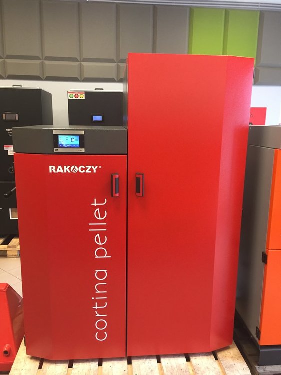

Co sądzicie o takim piecu jak w tytule. Ogólnie nie znalazłem opinii na jego temat i na temat sterownika też- siedzi tam tech ST-912. W sumie na wet na stronie tech nie ma takiego sterownika.
Wie ktoś może jak jest z pierwszym uruchomieniem pieca?
Ogólnie piec jest całkiem fajny, można spalać gorszy pellet bo palnik ma inny system czyszczenia i nawet spieki na palniku są usuwane mechanicznie przez sterownik. Czyszczenie płomieniówek jest ręczne ale dostępne z zewnątrz (jest rączka do tego na zewnątrz obudowy. Minusem jest na pewno wysoki zasobnik, więc napełnianie zasobnika będzie kłopotliwe ale to chyba dopiero na starość.
Myślałem o biawar pellux ale tam trzeba spalać dobry pellet a druga rzecz to pierwsze uruchomienie. W mojej okolicy jest tylko jeden serwisant i to dosyć daleko. Za uruchomienie trzeba zapłacić za dojazd też a producent nie odpowiada za prawidłowe uruchomienie pieca. Wiec muszę zapłacić za usługę która może być źle wykonana a piec źle ustawiony, jak się coś mi uszkodzi to moja wina i nie mam gwarancji.

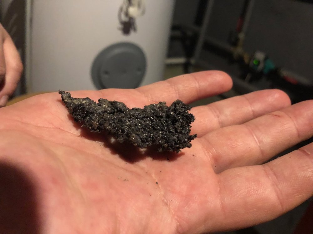

  • To są popioły lotne - czyli objaw przetlenienia, jednak poza osadem nie jest to szkodliwe. U ciebie jest tego mało, u Andrzeju było dość sporo. Brak tlenu - spowodowałby czarne osady - tzw suchą

Tech ST-912 to sterownik stworzony we współpracy Techa z Rakoczym. W standardzie obsługuje 2xC.O z mieszaczami+c.w.u+pompę kotłową. Posiada także system doboru parametrów pracy.
A jako sprzedawca (dobrze myślę? ) jakieś opinie na temat tego pieca? Duzo sprzedanych sztuk? Jakieś reklamacje?
Osoby które z nich korzystają lokalnie są zadowolone -palą pelletem no name za 650zł i pozo częstszym opróżnianiem popielnika nie mają problemów. Na plus mówią też o systemie dostosowania parametrów spalania (bazuje on presostacie, optycznym czujniku poziomu paliwa w palniku oraz czujniku temperatury spalin i algorytmach stosowanych tylko w tym kotle). Użytkownicy potwierdzają że system ten działa w praktyce tj. przy zmianie dostawcy pelletu parametry pracy faktycznie się zmieniają. Oczywiście jeśli ktoś chce to nastawy może wprowadzić ręcznie. Wspomniany wyżej zasobnik jest wadę ponieważ  jest wysoki i szeroki a przy tym ma stosunkowo małą pojemność-wynika to z umiejscowienia palnika.

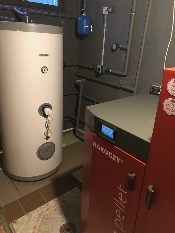

Witam. Ciesze sie ze rozpoczał sie watek dot. pieca Cortina Pellet ....mam kocioł o mocy 14 kw dom 100 m2 dom jeszcze nieocieplony , zbiornik CWU 120 l pale tym piecem 01 grudnia, pelet gold  , moduł internet, strownik pokojowy st 298 na kablu......wiec juz jakimis uwagami moge sie podzielic .
Kocioł mam jak pisałem ponad dwa tygodnie wiec cały czas jestem na etapie poznawania i uczenia sie o samym piecu o paleniu pelletem o działaniu zaworu czterodrogowego (mam z siłownikiem Afriso) i jego wpływ na  instalacje co ochrona powrotu wody do pieca itp dla mnie to wszystko nowe wiec forum i wymiana pogladow jest bardzo wazna.
Kocioł wspołpracuje z instalacja grzejnikowa jedna pompa na obiegu CO za zaworem czterodrogowym druga pompa na obiegu do zbiornika z CWU przed zawrem czterodrogowym ( jak sie okazało to podłaczenie na jakis czas rozwiazało problem z obiegiem kotłowym ale o tym pozniej). Po pdłaczeniu pokazał sie  po jakims czasie pokazał  alarm " nie osiagnieto podcisnienia" sadziłem ze gdzies cos jest niedomkniete ,drzwi czy moze ciag kominowy niski . Po kolejnych alarmach o roznych porach zadzwoniłem do serwisu Rakoczy o pomoc , tu zadowolenie  Pani z serwisu kompetentna i dazy  do rozwiazania problemu a nie zbycia jak to czasem bywa ... poniewaz mam modem internetowy do pieca podałem namiary i korekte w ustawieniach pieca zrobił serwisant od tej pory bład sie nie pokazuje . Zachecam do zakupu modemu chocby z tego powodu ...a i oczywiscie sami mamy podglad na ustawienia i prace kotła np na smartfonie....brakuje np mozliwosci ustawienia temp w mieszkaniu tu trzeba dokupic kolejny "klocek" do pieca szkoda bo juz sam modem internet  to ok 450 zl.
Dopytałem na przyszłosc co zmienił serwisant w zwiazku z wyzej opisanym błedem ...zwiekszył w ustawieniach serwisowych procentowa ilosc obrotow w zakładce max wentylator ....moze ktos bedzie potrzebował.
Ogolnie kocioł ok,  faktycznie zasyp dosc wysoki bo ok 170 cm , pojemnik miesci ok 4,5 worka po 15 kg pelletu.  U mnie spalanie dwa worki na dobe sadze ze duzo, ale dom nieocieplony i moze jeszcze trzeba cos poustawiac na razie pracuje w automacie na " praca pid". Pellet spala b dobrze bez spiekow ruszt czysci sam bezobslugowo do płomieniowek wymiennika dzwignia ,  raz na tydzien wyczyszczenie z popiołu.
Przez dwa tygodnie zmagałem sie aby zapewnic na powrocie min 45 c ...w prawdzie w instrukcji pieca jest 60 c ale w serwisie potwierdzili ze 45c wystarczy  .  Rada dla przyszłych osob ktorzy beda zakładac  piec uczulcie hydraulika na obieg kotłowy , grawitacyjny - musza byc duza srednice rury albo najlepiej obieg z pompa .
W moim kotle  zawor przymykał sie aby wzrosła temp powrotu i oczywiscie jednoczesnie wzrastała temp na kotle z uwagi na brak obiegu kotłowego co w konsekwencji powodowało ze temp wzrastała o 5 stopni od zadanej kotła a dalej wiadomo kocioł sie wyłaczał bo miał sygnał przegrzania ...i pat tak w koło. Tak jak pisałem z obiegu cwu zrobiłem cos jak obieg kotłowy ....pompe cwu przełaczyłem jako pompe dodatkowa cwu przyłaczyłem dodatkowe czujniki temp aby sterownik nie krzyczał ze ich brakuje i pompa działa wprawdzie ciagle ale juz powrot sie dogrzewa bez problemu i jednoczesnie kociał sie nie przegrzewa ...tak mozna jesli ktos ma tak jak pisałem obieg cwu z pompa przed zaworem ....dla chetnych moge dac fotki z ustawieniami na sterowniku

Kocioł odpaliłem bez serwisanta u Rakoczego nie jest to wymogiem gwarancyjnym , przyłacz wykonał hydraulik i sadze ze po sezonie grzewczym trzeba cos zmodyfikowac z obiegiem kotłowym ,  tak jak wyzej pisałem sam zawor czterodrogowy a mam z siłownikiem ktorym steruje piec u mnie działa prawidłowo  dopiero po modyfikacji ustawien pompy cwu i wymuszeniu  przez nia obiegu kotłowego.
Co do samego zaworu czterodrogowego ( to oczywiscie tylko moje obserwacje) wynika ze gdy mamy ustawiana ochrone powrotu i temp zadana zaworu dla CO to priorytetem jest zawsze ochrona powrotu i kocioł w pierwszym rzedzie dazy do jej utrzymania i w momencie osiagniecia temp ochrony kotła dopiero stara sie utrzymac temp zadana zaworu i tu trzeba dostosowac temp zadana dla kotła aby te parametry sie zgrały ,wazna jest tez temp powrotu z obiegu CO bo zawor miesza z woda kotłowa ....dla mnie laika trwało to dwa tyg zanim zrozumiałem te zaleznosci..:)...najwazniejsze ze teraz kocioł juz sie nie przegrzewa i nie ma nadmiernych czestych wygaszen i  rozpalen , wiadomo grzałka dłuzej wytrzyma.
