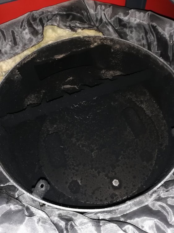

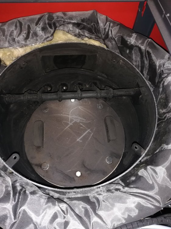

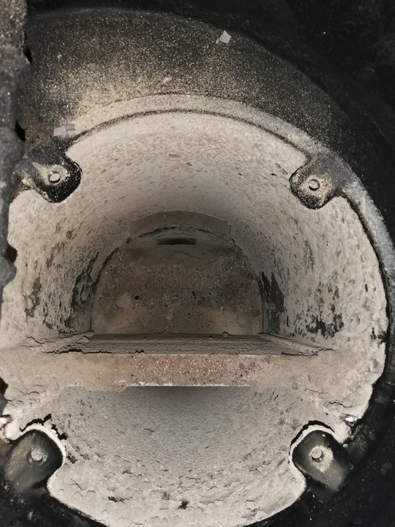

W poniedziałek porozmawiałem sobie z serwisantami Techa i Rakoczego. Ten pierwszy na podstawie podanych przeze mnie parametrów na pracującym kotle stwierdził, że czujnik podciśnienia jest sprawny w związku z czym rozwiązania mam szukać u Rakoczego. Trochę poustawialiśmy pracę zaworu 4D oraz podniósł współczynnik wentylatora (z uwagi na czarny dym, który od kilku dni zaobserwowałem) Ale, że zaproponowane rozwiązania zbytnio nie wpłynęły na poprawę pracy kotła (ciągła praca wentylatora na dość wysokich obrotach 40-50% i przegrzewanie się kotła) postanowiłem zajrzeć do jego wnętrzności (kocioł pracuje od 8.12.2018) Stan wnętrza jak na zdjęciach. Do odkręcenia są dwie pokrywy. Pierwsza, większa i pod tą czarną sadzą  jest druga, mniejsza.  Ta druga pokrywa  była dość słabo umocowana - nie dokręcone śruby i ciekawe czy cyrkulacja tego powietrza nie była przez to zakłócona przez co wyskakiwały czasem te komunikaty o braku podciśnienia lub wymuszać to podciśnienie właśnie wysokimi obrotami wentylatora ??? Nie chcę zapeszać ale jest po oczyszczeniu kotła lepiej (lub po dokręceniu tej pokrywy ?) Wentylator pracuje równiej ale to na podstawie na razie dwóch cyklów, raz się kocioł przegrzał (ale tak bywało przed ,,awarią") raz nie, przed dogrzaniem pokojówki ale to może uda mi się ograniczyć przez dalsze obniżanie współczynnika podajnika. Na zdjęciach pokrywa wymiennika przed odkurzaniem z sadzy i po. No i wnętrze kotła.

Tak sobie pomyślałem że przyczyną komunikatu o podcisnieniu może być jakaś nieszczelność. Może być to pokrywa wymiennika bądź nawet i drzwiczki.
Mi piec np zaczął coś straszne ilości pelletu spalać. Było 15-18 kg przy temp zew 0, teraz jest 8 i pali 25-30 kg. Jakaś masakra. Temperatury w pomieszczeniach takie same żadnych innych zmian w ustawieniach nie dokonywałem. Patrząc na twoje zdjęcia zaczynam się zastanawiać czy sprawność pieca drastycznie nie spadła. Jak tak to ma wyglądać dalej już żałuje zakupu.
