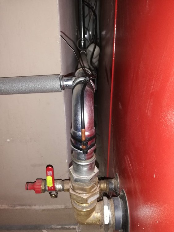

zapytam ostatni raz - jestes w stanie potwierdzic ze czujnik pod zaworem jest temperaturą powrotu? jak tak to umiesc go na powrocie do kotla a nie zaraz za zaworem
To jest jedyny czujnik na nitce powrotu, do samego kotła nic więcej nie ma.  To ma aż takie znaczenie te może dwa stopnie (lub nie) różnicy na odcinku 1,5 m rury?
to dobrze ze jedyny - chce miec pewnosc ze jest podpiety pod wejscie temp powrotu do sterownika. prawdopodobnie tak jest ale trzeba zamknac temat. A co do tego czy to ma znaczenie te 1,5m? a jak jestes w pokoju to interesuje cie temperatura w calym pokoju czy przy kaloryferze? sama nazwa wskazuje - czujnik temperatury powrotu (do kotla) a nie powrotu z zaworu. wez go zdejmij i sprawdz czy zmieni ci sie temperatura powrotu to raz a dwa zaloz go na powrocie do kotla tam gdzie powinien byc. sterownik ciagle mysli ze jest zalozony przy powrocie do kotla a ty go oszukujesz - intesuje mnie jakie beda wskazania. to chyba nie jest trudne do zrobienia?

czy dobrze zrozumialem - z kotla wychodzi taka temperatura jaka pokazuje ci analogowy czujnik umieszczony przy pompie za zaworem 4D???
22 godziny temu, Andrzeju napisał:
Tak to wygląda.
Ten termometr. Nad nim jest czujnik od temperatury zaworu pod tą obejmą pod sufitem.
Ty znowu z tym czujnikiem? :-). Dobra dajmy już temu spokój. Nic generalnie nie wymyślimy bez jakiejś ew. przeróbki powrotu a włączanie pompy CWU na stałe to chyba mi się nie chce. Do wiosny już niedaleko.

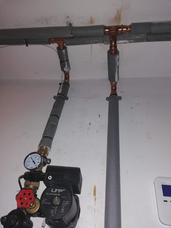

Pytanie dot. tego zestawu pompowo=różnicowego czy jak to tam zwał co na zdjęciu powyżej. Mam go włączony na 2 bieg a ma on jeszcze jakąś opcję biegów proporcjonalnych - wtedy te diody migają. Do czego to służy ? A może lepiej taki tryb pracy włączyć, ten proporcjonalny?

Nie tylko na tym kotle, tak właśnie ma 4d bez krótkiego obiegu.  Jak byś zajrzał do tematu SASa z Techem to tam jest ten sam problem.
