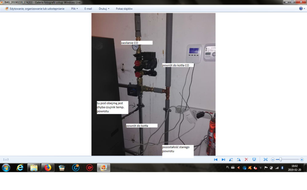

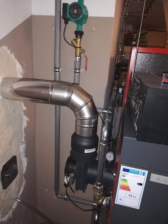

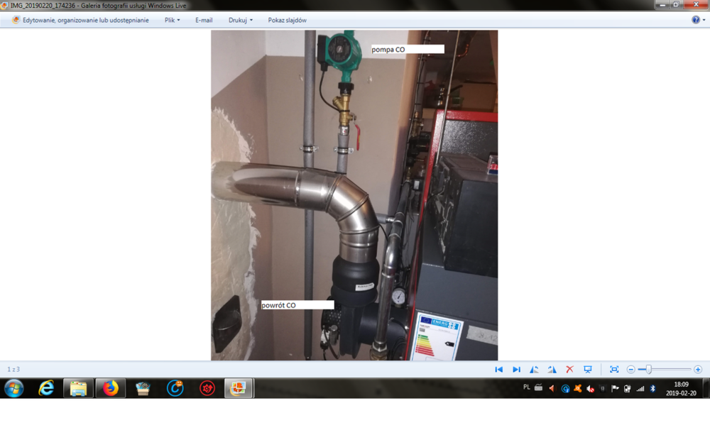

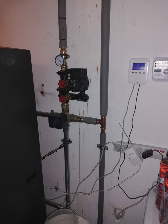

Mniej więcej tak to u mnie wygląda. Jeśli dobrze zauważyłem to czujniki zaworu 4D są wpięte pod obejmy/mocowania rur do ściany nad termometrem  (bieżąca temperatura zaworu na zdjęcu nie widać bo nie objęło) i pod zaworem (pewnie powrót). Pierwsze zdjęcie to zawór 4D + pompa CO na drugim pompa i powrót CWU
@eliks - rozmawiałem na temat takiej pracy mego sterownika z serwisantem Techa i wg niego tak powinno być, że PID powinien trzymać kocioł w ciągłej pracy aż zagrzeje się pokojówka ale jak to zrobić to on już nie wie i odsyła mnie do producenta kotła czyli do Rakoczego a serwis Rakoczego tylko wspomniał o obniżaniu współczynnika podajnika.
Nastawy mego zaworu 4D - ochrona powrotu włączona - ustawiona na 30 stopni (sam serwisant ustawiał zdalnie przez emodul)
- skok jednostkowy - 10 % (ustawiał serwisant)
- minimalne otwarcie - 10% (ustawiał serwisant)
Edytowane przez Andrzeju
Cholera. Która rura id czego? Przy zaworze od lewej ta zasilanie z kotła? Gora to zasilanie ogrzewania? Dół to powrót do kotła?- tu czujnik złe powinien być przy samym kotle. A z prawej to powrót z ogrzewania? To z czym się łączy powrót z ogrzewania? Ta pionowa rura z prawej?
Ta rurka na prawo od pompy CO to rurka powrotu CO idzie jeszcze w dół do piwnicy. To pozostałość po starej instalacji gdzie stary piec stał w piwnicy. Trzeba było ją pozostawić dla zamknięcia obiegu gdyż w piwnicy jest jeszcze jakaś rureczka powrotu. Kuźwa ta zielona pompa to oczywiście CWU i jej powrót. Pomyliłem się w opisie
