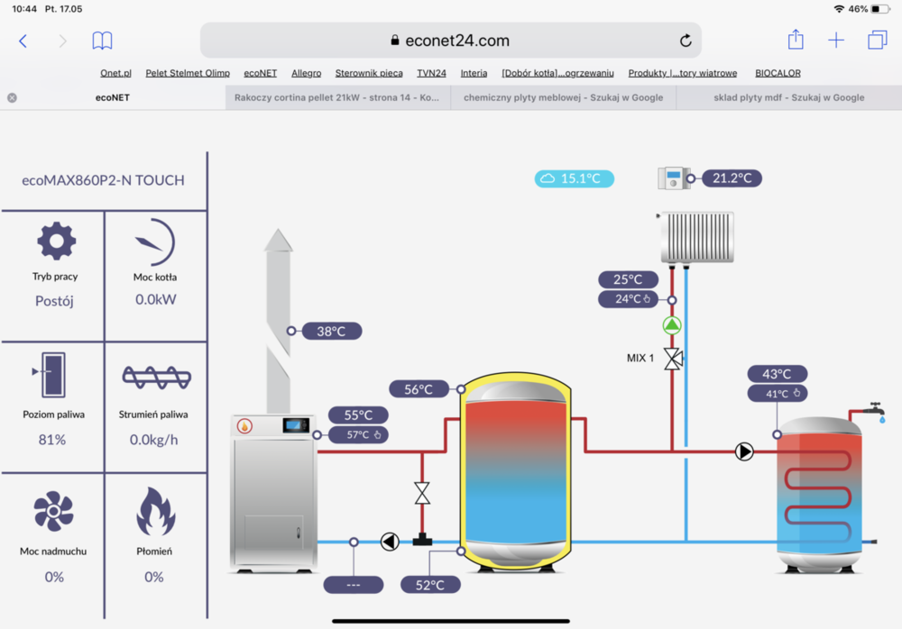

Czy wrzucił by ktoś jak ma podłączony bufor do tego pieca ?
Jak poniżej.
Za buforem mam właśnie 4 d, tylko schemat tego nie wskazuje.
A jo właśnie ja mam przed buforem i nie chce to działać jak trzeba a jakie masz zabezpieczenie powrotu?
Dlaczego nie chce działać...na zabezpieczeniu powrotu mam 3 d bez siłownika. Ręcznie ustawiany. Przy buforze ( moim zdaniem) ochronę powrotu można sobie odpuścić. Przynajmniej w moim kotle nic się nie dzieje jeżeli prz początku ładowania ma 45 stopni. Jeżeli masz problemy zejdź z ochrona do właśnie tej wartości. Kocioł będzie pracował stabilniej.
Ta temp jest tylko na początku ładowania. Później naturalnie wzrasta. Chwilowe spadki nie wyrządza kotłowni żadnej szkody.
Edytowane przez Visitor1230
Nie wiem czemu ale nie chce mi ten sposób funkcjonowani instalacji nagrzać bufora
To wyłącz ochronę powrotu i obserwuj.
Wg mnie ten sterownik nie jest przystosowany do sterownia zaworem mieszającym podłączonym do bufora
A może sterownik steruje 4 d za buforem... i w obecnej konfiguracji masz błąd.  Za buforem masz jakiś mieszacz¿
Bufor podłączony przez zawór 4d natomiast podłogowa i grzejniki przez zawór termostatyczny
Na podlogowkach się nie znam to się nie wypowiadam. Do do samego obiegu kocioł - bufor to powinieneś wstawić tam sobie na przyszłość 3 d termostatyczny. Np 45 stopni. A na chwile obecna to przełącz zawór na sterowanie ręczne i otwórz go na max. Bufor będzie się lądował bez problemu. Albo ustaw temp ochrony na 40 stopni i zawór prawie zawsze będzie otwarty.
Pomiędzy buforem a kotłem nie stosuje się zaworów 4D. Na powrocie z bufora do kotła ma być tylko zawór ochrony powrotu, to Twoja sprawa czy zrobisz go na 3D czy na stałym ATV. Polecam ATV, a sterowanie 3D zrobić sobie właśnie na podłogę czy grzejniki....ale już za buforem.
A no to fajnie bi właśnie wczoraj skończyli kotłownie z zaworem 4d na zasilaniu bufora
Co to za rodzaj bufora ? Kombinowany co+cwu ? czy zwykły ?
Idea bufora jest taka że kocioł wali mocą maksymalną by go jak najszybciej nagrzać na najlepszej sprawności - tego nie ma potrzeby modulować żadnym zaworem 4D !!! Robi się tylko ochronę powrotu kotła na zaworze ATV, najlepiej 55 st.C.
