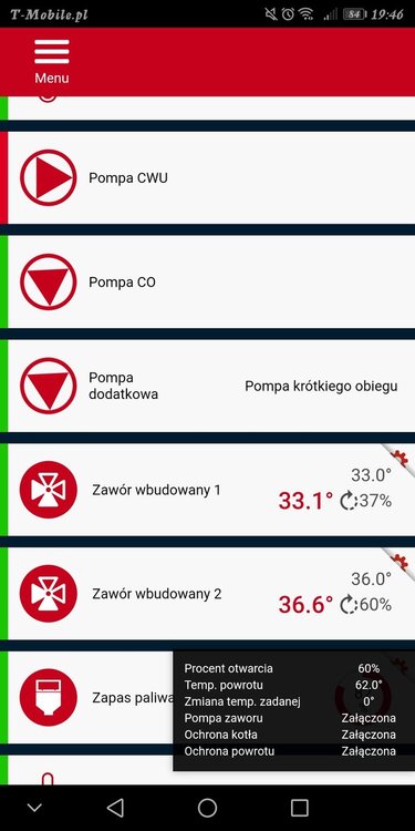

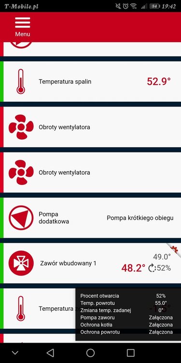

Na tym kotle nie da rady choć w instrukcji jest mowa o 60. Sam serwisant mi ustawił 30, Tordalowi z tego forum ustawiono 45. Maksymalnie to przetestowałem, że mogę dać 40 bo później już zawór nie nadąża wypuszczać ciepłej wody i regulować powrotem i też przegrzewa kocioł.
Za pół godziny będę tam miał te 50 stopni, już mam 40
Teraz kociołek wygaszony i na nim niecałe 62° Temp. na powrocie tak jak na zdjęciu

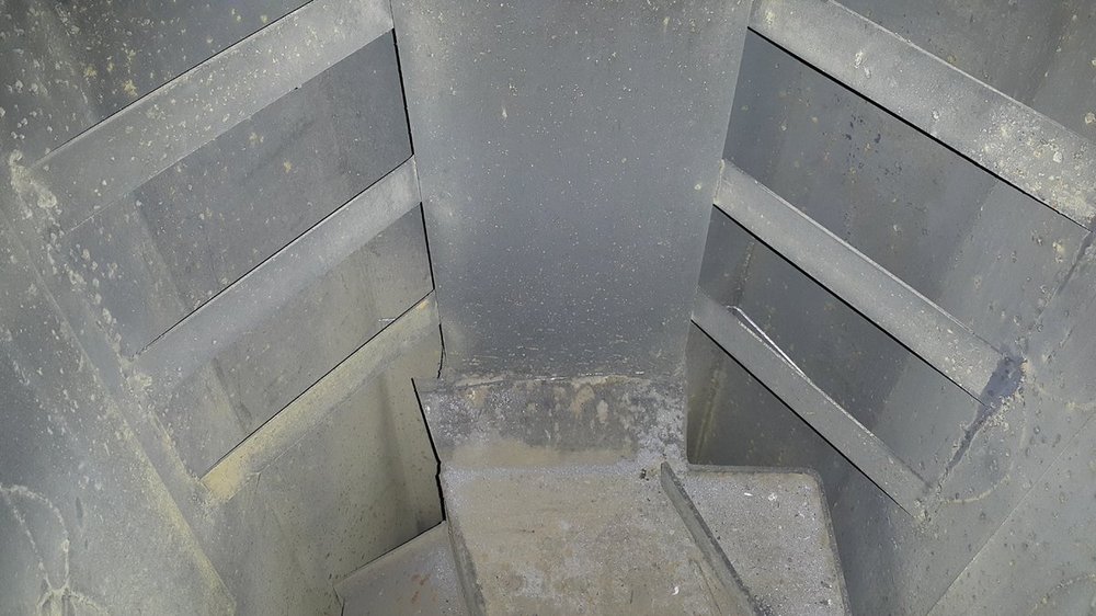

  • To są popioły lotne - czyli objaw przetlenienia, jednak poza osadem nie jest to szkodliwe. U ciebie jest tego mało, u Andrzeju było dość sporo. Brak tlenu - spowodowałby czarne osady - tzw suchą

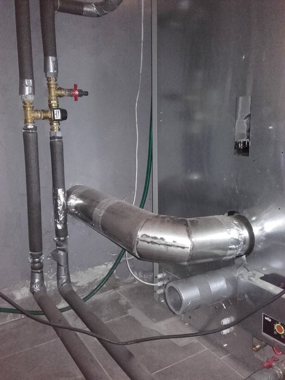

A tu u szwagra. Kociołek w trakcie pracy. 64.6° na kotle. Podłogówka i grzejniki 2 oddzielne obiegi.
I właśnie chodzi o dodatkową pompę :)

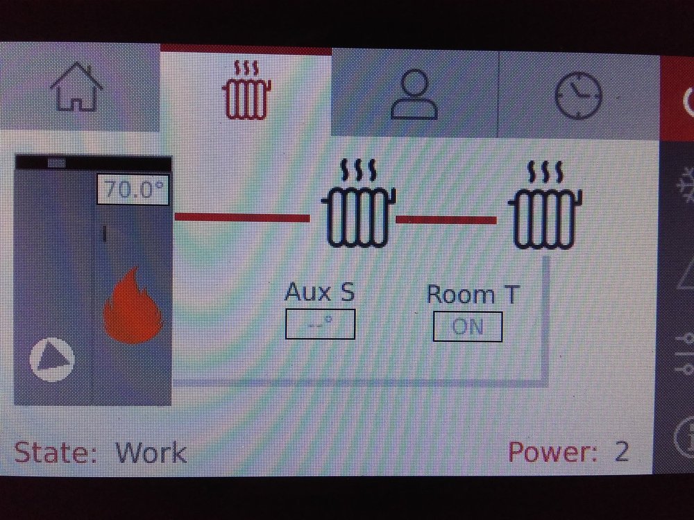

Wykresów wam nie pokaże ale tutaj nie ma problemów z 4d bo go nie ma. Pompy kotlowej również ☺
Zadana  70*
Pompa od 60*
Zawór termiczny 55*

Wilo na zmienny mniej więcej na połowę. Do powietrza tam jest dziura którą sobie łapie tlen albo rurą fi 50 podłączasz to bezpośrednio pod wlot powietrza z zewnątrz. A ten tłumik to moja konstrukcja żeby wyciszyć zasysane powietrze.

Co do pracy.  Kocioł ma 5 biegów (1to moc minimalna 3KW ). Startuje z 3 i leci do 5. Od mniej więcej 66* moduluje w dół i nie przebije mi 69,5-70*. Na instalację idzie ok. 60*. Po dogrzaniu domu kocioł się wyłącza.

Andrzeju: włącz na kilka godzin dla testu pompę C.W.U. w tryb pracy stałej, powinno pomóc jako rozwiązanie tymczasowe. Obniżył bym wtedy temperaturę zadaną kotła na 60 - 65 st.C i uprzedził domowników żeby uważali na ciepłą wodę bo zrobi się bardzo ciepła.
A podobnego efektu nie uzyskam dając minimalne otwarcie zaworu 4d na 50% lub wiecej?
Ale spowodujesz też tym znacznie dłuższy czas wzrostu temperatury powrotu do wartości zadanej. Im większe minimalne otwarcie zaworu ochrony, tym gorsza ochrona powrotu w trakcie rozgrzewania kotła i zładu w domu.
Wczoraj wieczorem podniosłem na zaworze z 55 na 57. W nocy dwa razy się odpalił i ani razu nie przegrzał się. Może już będzie w miarę dobrze?

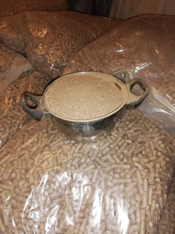

Może mój kocioł jednak jest wrażliwy na jakość pelletu? Klasa B 8 mm i dość dużo pyłu. Zacząłem go nawet odsiewać, będzie prawie szklanka z każdego worka (pewnie mielona płyta mdf). Warto to odsiewać czy nie przejmować się? Ten garnek tego dziadostwa to z pięciu worków.
