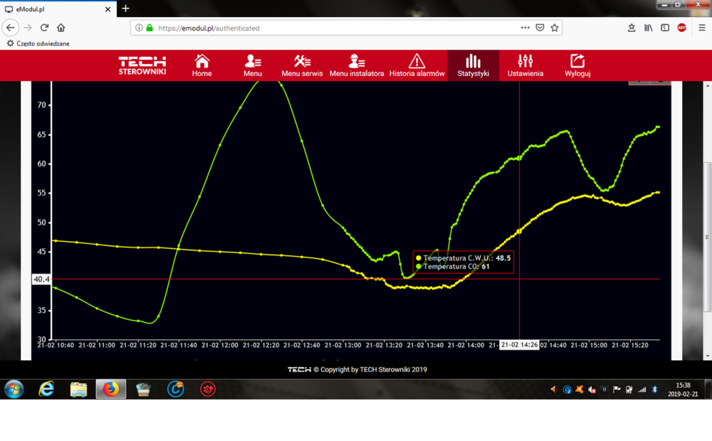

22 godziny temu, Andrzeju napisał:
Mam z tym problem od samego początku, piszę o tym odkąd to zawitałem. Dopóki zawór 4D jest otwarty (nie osiągnął temperatury zadanej) to wszystko działa. Gdy tylko zacznie się domykać bo osiągnął już temperaturę zadaną to  kocioł się przegrzewa. PID nie potrafi utrzymać  kotła w ciągłej pracy. Po dwóch miesiącach serwisant z Techa powiedział mi, że mogę nieco ,,osłabić" kocioł obniżając współczynniki podajnika (minimalny i maksymalny) doszedłem już do -15% (w skali do -30) i różnicy nie widzę (choć nie wiem czy ma to sens bo podajnik sypie pellet aż zakryje czujnik więc musi go nasypać zawsze tyle samo ale może czegoś nie wiem)
Od rozpalenia do osiągnięcia maksymalnej (zadana +5) i rozpoczęcia wygaszania - godzina , godzina piętnaście (dane na dziś)
Proszę bardzo
A tu fotka sprzed chwili. Kocioł odpalony przez CWU, chodził cały czas spokojnie, z mocą dmuchawy na 25 - 30 % (ani razu nie wskoczył na 100%) , zawór 4D otwarty na 100 % cały czas temperatura zaworu w granicach zadanej, mimo, że pokojówka dogrzana - czyli może spkojnie pracować. Obok po lewej cykl  grzania z wentylatorem na 100% jak widać ok. 11.30 temperatura rośnie i max osiąga ok. 12.20. A nic nie zmieniałem.
Edytowane przez Andrzeju
Rozmawiałem też dziś z pracownikiem Rakoczego i ta modulacja to ani nie jest tak, że zaczyna od 100% ani tak, że od zera. Sterownik podobno bierze pod uwagę wiele danych, nie jako ,,uczy" się parametrów instalacji, szybkości jej nagrzewania itp. i na tej podstawie dostosowuje swoją pracę.
Pytałem też skąd w palniku bierze się powietrze bo jak otwieram pokrywę zasobnika to słyszę jak przez lej podajnika zasysane jest powietrze - tak ma być. Wentylator wyciągowy na czopuchu wysysa powietrze ze spalinami z kotła a palnik wszelkimi możliwymi otworami je wciąga w tym i może przez podajnik.
nie rozumiem tego wykresu mozesz umiescic wykres z tym co napisales?
masz zalaczony priorytet cwu?
normalnie to skoro sie kociol zalaczyl od cwu to po nagrzaniu cwu powinien sie wylaczyc.
co robi sygnal od pokojowki? obniza zadana na 4d czy na kotle?
