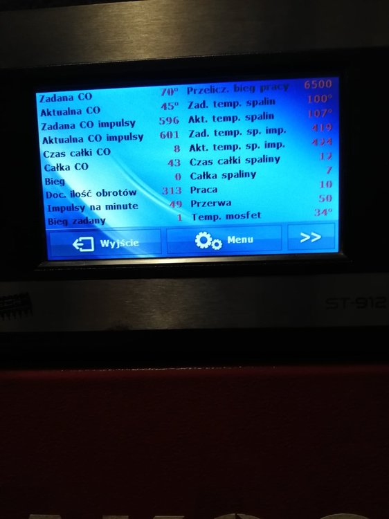

A przytrzymaj dłużej menu i z prawej strony będzie ekran serwisowy, potem kod 2902 i powinien być podgląd parametrów. Bynajmniej ja tak mam :)
Edytowane przez gilal
Tak wygląda ekran z parametrami które obserwował serwisant u mnie ale inaczej się do nich wchodzi, przez ekran producenta. Tu parametry kotła wygaszonego
Edytowane przez Andrzeju

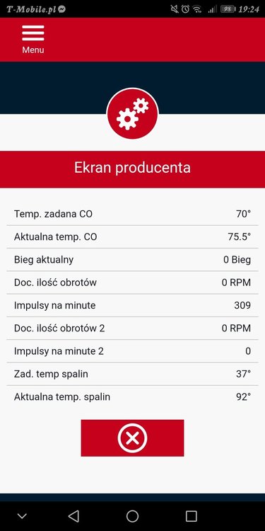

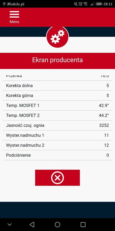

Aaaa ok, ale o to mi chodziło :) A masz eModul? Tam klikasz w menu - menu - ekran producenta i u mnie jest widoczna linijka "podciśnienia"
No mam i jest tak jak u ciebie i mam dwie wartości podciśnienia jedna coś tam pokazuje i zmienia się a druga zero ale kocioł mam w tej chwili wygaszony to pewnie dlatego
Na pewno. Jak będzie kociołek pracował to sobie zobacz czy wartosci się zgadzają :) Pewnie jeszcze jest jakaś wartość tolerancyjna.
No właśnie. Zobacz jakie będziesz miał ciśnienie na rozgrzanym kotle przy małej mocy.

U mnie jest tak, to drugie podciśnienie jest zawsze na zero czy kocioł pracuje czy nie (teraz wygaszony). U góry ekranu (tu nie widać) jest taka opcja jak IMPULSY NA MINUTĘ i to są takie wartości jak to podciśnienie, jak one się zmieniają to podciśnienie też (lub na odwrót bo nie wiem które od którego zależy)
To chyba masz na myśli impulsy obrotów wentylatora spalin
U mnie teraz piecyk stoi i mam dwa odczyty aktualnych obrotów
A może właśnie znaleźliśmy winowajce tych błędów podciśnienia?
A wartości podciśnienia masz na ,,zero" gdy kocioł nie pracuje?
I jeszcze taka wartość: PRZELICZ BIEG PRACY na samym dole jest  i u mnie też to ,,pracuje" na wygaszonym kotle, pokazuje tak od minus 3 do minus 5 %

Ja funkcji podciśnienia nie mam i odczyt będzie 0.  Reszta wartości tak zostaje.
U mnie ta wartość też się zmienia na wygaszonym bo jak jest przepływ powietrza i impulsy się zmieniają na wentylatorze to pid przelicza wartość
Otworzyłem wyczystkę żeby zmniejszyć ciąg i wartości tak się mają. Podciśnienie spadło a bieg pracy podskoczył

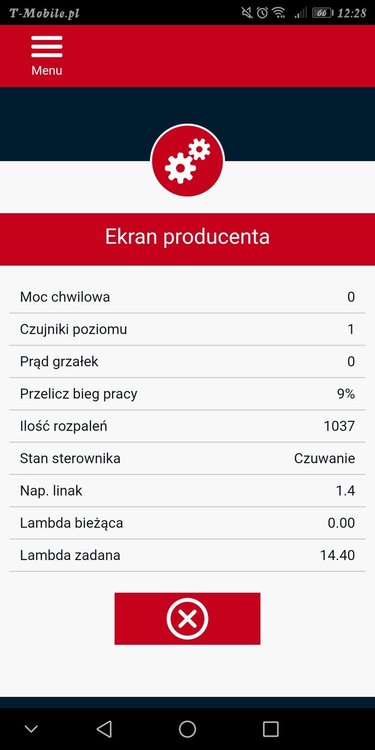

A co to jest czujnik górny i dolny?
No tak. Im mniej dmucha, tym mniejsze ciśnienie w komorze.  U mnie na początku jest to wartość kilkudziesięciu Pascali, przy zmodulowaniu spada do 4-6 Pascali.
Domyślam się (ale pewny nie jestem), że czujniki poziomu pelletu w palniku bo ma po dwa z każdej strony palnika (chyba muszą się ,,widzieć") i wg nich bada kiedy ma podsypać lub przestać. W czasie pracy kotła to pojawia się tam jedyneczka - pewnie gdy zakryty.
