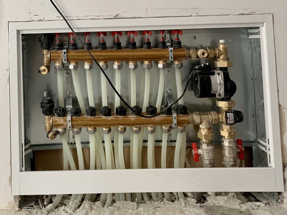

W dniu 6.02.2020 o 12:21, darecki86 napisał:
Mam ogrzewanie podłogowe frezowane. Mieszkanie deweloperskie w trakcie wykańczania, 96 m2 w bloku (skrajne, z 3 stron powietrze). Podłoga: 4-5 cm styropianu, tyle samo jastrychu, rurki od góry są 2 mm pod powierzchnią posadzki. Zasilanie miejskie. Wyciąłem wszystkie grzejniki i zamieniłem na podłogówkę. Na razie goła posadzka, montaż podłogi dopiero za miesiąc. Na rozdzielaczu ustawiona temperatura wejścia ok 28°C i to przekłada się na 20°C w mieszkaniu. Martwi mnie duże zużycie energii. Około 5-6 GJ na miesiąc. Sąsiedzi twierdzą, że im 2 GJ wystarcza na pół roku (lipiec - grudzień). Niestety nie sprawdziłem ile kosztowało grzanie, gdy były jeszcze grzejniki, ale mam wrażenie, że ten koszt jest znacznie za wysoki.
Myślałem, że to dlatego, że nie ma termostatów i ciepła woda cały czas pobierana jest z sieci, więc kupiłem sterownik Salus 091FLRF  *** i ustawiłem, żeby utrzymywał 20°C. Gdy temperatura przekracza 20,5°C pompa się wyłącza i załącza ponownie przy 19,5°C. Niestety nie wpłynęło to praktycznie na zużycie.
Czy jakieś jeszcze inne pomysły co mogę z tym zrobić? Czy jest szansa, że po założeniu podłogi *** wyniki się poprawią? Niby to sprzeczne z logiką, ale może więcej ciepła będzie się akumulować w posadzce?
Załączam zdjęcie rozdzielacza.
Cześć, znalazłeś rozwiązanie wysokiego zużycia? U nas jest podobnie, mamy więcej GJ na ciepłomierzu w miesiąc, niż sąsiedzi w pół roku przy grzejnikach. Coś mu się wydaje, że z tą podłogówka wpakowałam się na minę i przy grzaniu z sieci miejskiej dostosowanej do grzejników i przy rozliczaniu przez ciepłomierze będzie zawsze full drogo.U nas tez w miesiąc schodzi 5GJ u sąsiada lekko ponad 2GJ od lipca do grudnia.  Coś się u ciebie zmieniło?

Najprawdopodobniej słaba izolacja cieplna od podłoża

Nie znalazłem optymalnego ustawienia. Chyba trochę mniej mi schodzi przy większych przepływach i mniejszej temperaturze zasilania. Jest chyba trochę lepiej, bo w obecnym sezonie (grzejemy od połowy października) zużyliśmy "tylko" 15 GJ co daje ok. 3,5 GJ na miesiąc. Temperaturę w mieszkaniu utrzymujemy około 20-21°C. Chcielibyśmy więcej, ale to już mega negatywnie wpływa na rachunki. Więc to jest taki nasz kompromis.
Jak przez poprzednie 2 tygodnie były takie mrozy koło -15°C to przy zasilaniu 34°C i max otwartych przepływach nie dobijało nam do 21°C w mieszkaniu. Większej temperatury nie możemy raczej dać, bo drewno na podłodze, a i tak przy tych ustawieniach schodziło około 0,26 GJ na dzień, czyli by wyszło około 8 GJ na miesiąc. Strasznie dużo moim zdaniem.
