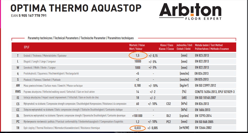

14 godzin temu, sambor napisał:
Patrz się na opór cieplny - im mniejszy tym lepiej- Arbitron o grubości 1,5mm ma opór cieplny 0,006 m2K/W, czyli bardzo dobry.
Wg mnie warto.
@sambor Pomyliłeś się  o rząd wielkości: opór cieplny dla Arbitron Optima Thermo/ grub. 1,5 mm wynosi 0,033 m2K/W
Tu masz rację, ale pisząc miałem na myśli to:
Podkład MAX-POD ALU EXTREME grubość 1,6MM współczynnik oporu cieplnego - R do 0,006 m2K/W,
Ale przy niedzieli i przy % , wiele rzeczy się zmienia, w szczególności tych pisanych "z głowy"
