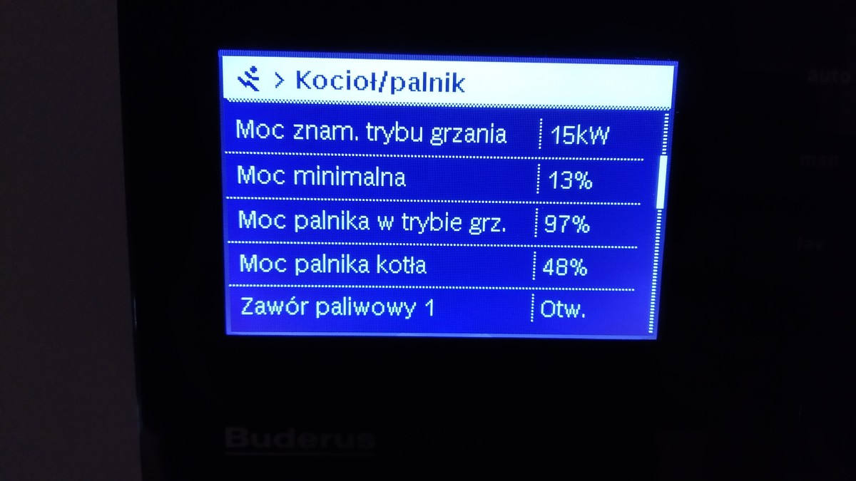

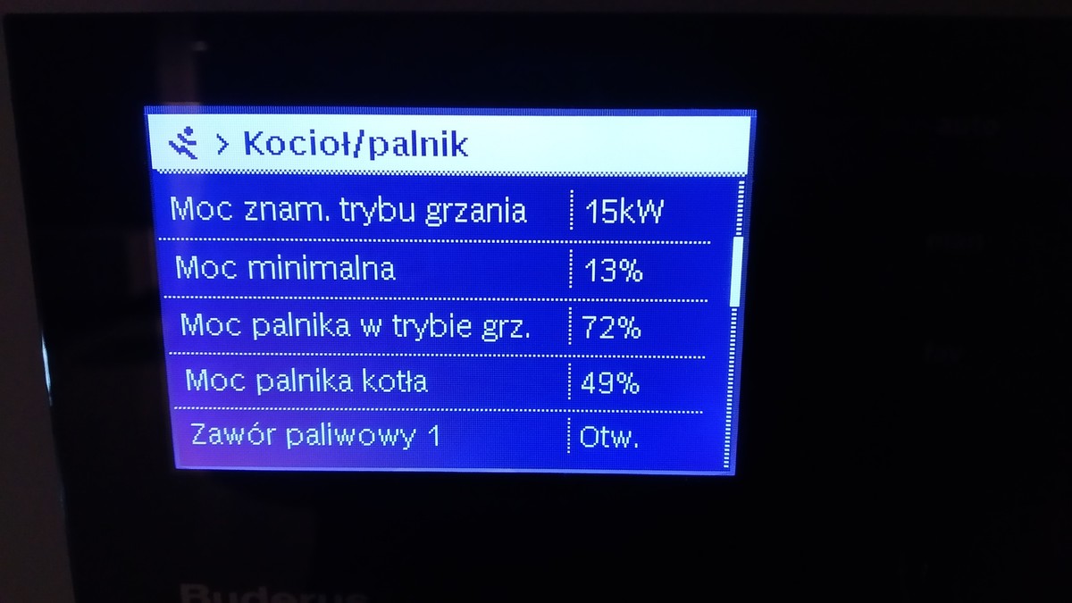

Czy ktoś jest mi w stanie wytłumaczyć czym różni się w wartościach monitorowanych w RC310 pozycja: Moc palnika w trybie grz. od Mocy palnika?
Obie wartości zmieniają się w zależności od zapotrzebowania na ciepło i zawsze pozycja moc palnika w trybie grz. jest wyższa od mocy palnika.

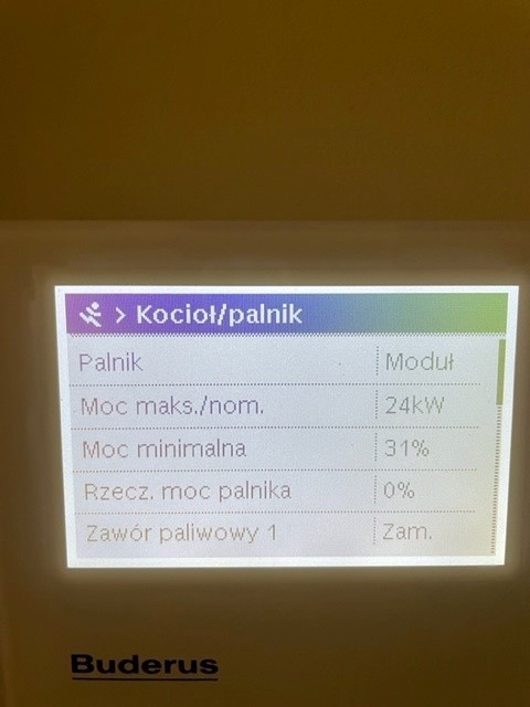

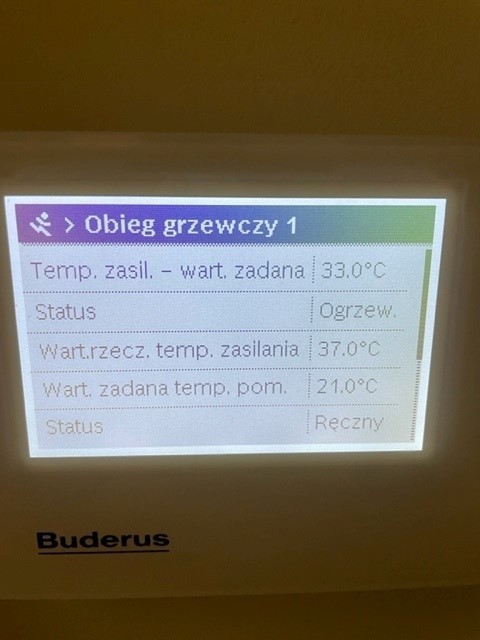

Drodzy,
Przeanalizowałem ten wątek i częściowo zmieniłem ustawienia vs. ustawienia instalatora.
Dom 5 letni dobrze occieplony 20cm styr
Podłogówka na dwóch poziomach z osobnymi rozdzielniami.
Kocioł Buderus Longmax Plus BG072-24 (moc 24 kw)
Sterownik RC310
na czym jeszcze popracować i potestować aby zoptymalizować ustawienia ogrzewania ?
11.jpg.5156f881f570eccb6aea8bff449488ff.jpg10.jpg.2c5d2b4b1971b386bdf01792d800f060.jpg9.jpg.8cf9be1f159123004c1b52a10673750d.jpg8.jpg.045c2fd0dfea6769f7fa7d3fafbe6726.jpg7.jpg.8c1272f009dad4ea3ff6495deeb84e20.jpg6.jpg.546961d8715cbc3ce75d149676c8d445.jpg5.jpg.7ec39fd4eab942591de2f2988ada32ff.jpg4.jpg.87835be2242d022ffb1001694b5cdfaa.jpg3.jpg.d2abab0945e5469136bd84258082948a.jpg2.jpg.18ca00e67e3840ffad962f874743e946.jpg1.jpg.b7395a12ca4c234f33f11274351efcf5.jpg
