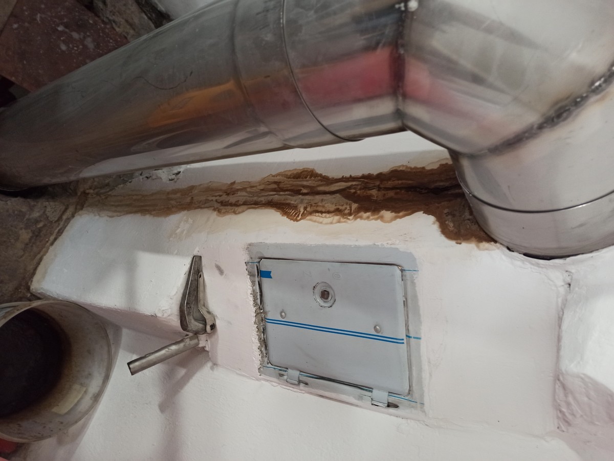

Mam wkład z kwasówki 1.4404 gr. 0.8 mm. za 4200 pln z robocizna. I po 3 latach komin fi 130 wsadzony  przez fachowca , trochę od dołu i trochę od góry bo krzywizna komina na 17 metrach jest , łączenie kielichowe . Zużycie stali niezauważalne. Jak zamawiałem cały ten system , to zaznaczyłem dla kominiarza ze nad wyczystka musi się znajdować dodatkowe przyłącze , czyli trójnik na (RCK) regulator ciągu kominowego. I to był strzał w dziesiątkę . Posiadam kocioł 5klasy na ekogroszek o mocy 12 Kw. Spaliny są tak chłodne ze czopuch mogę dotykać ręką . Sam czopuch jest z czarnej stali bodajże 2-2,5mm gr.i połączenie w mur tak jak powinno być zgodnie ze sztuką.Zaprawa nie ma styczności ze stalą kwasodporną tylko z czarną. RCK robi robotę , działa jak zawór trójdrożny , dopuszcza suche powietrze i wentyluje przewód kominowy , bez zakłócania ciągu. I wykroplin. To recepta na  długie lata. Wkładu nie czyściłem bo nie mam z czego. Tylko czopuch co sezon czyszczę,  bo jest prawie poziomo i tam się odkłada .

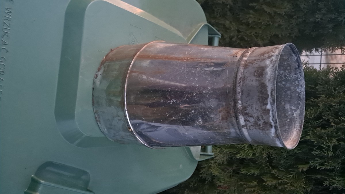

Nasada Kominus 1.4404 po dwóch latach palenia groszkiem. 20220312_180501.thumb.jpg.9f53810ff37e52ee9f1016794590fdb4.jpg
Kwasowka nie nadaje się na 5 klasę i w sumie tyle w temacie mogę posłać dziesiątki zdjenc jak wygląda po 2-3 zeosonach. Tylko ceramika , koszt przy dzisiejszej cenie blachy bardzo zbliżony ale raz a porządnie
Załóż innej firmy i będzie dokładnie to samo. Stal nie nadaje się do ekogroszku ekodesign. Może duży komin na zasiarczonym retopalu zgnije po roku, a jakiś mały rzędu 130-140 mm na ruskim eko 0.2 %siarki pędzony dużą mocą wytrzyma 10 lat, ale to nadal mina.
Jak się spala groszek, to gwarancji producent nie daje, bo wie, że dlugo nie wytrzyma, ale mało kto pyta podczas zakupu o gwaracje w momencie spalania groszku.

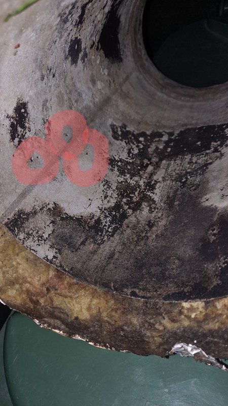

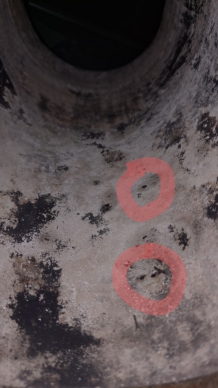

Dwa lata temu rozwiercilem komin i zamontowałem wkład kwasoodporny. Piec na pellet. Przez pół roku przez tą rurkę woda się skraplała ładnie. Ale od półtora roku w ogóle się nie skrapla.
Za to pojawiły się wycieki.
Co to może być?, zdjęcie na dole.
13 minut temu, mayos napisał:
Co to może być?,
Jak to co?
Gdzieś się wkład rozszczelnił - albo powstała dziura!
Jak grubość blachy wkładu?
Grubość blachy 3mm. Nie mogę się doprosić fachowca żeby przyjechał i poprawił po swojej robocie
3mm? Jesteś pewien?
Zdjąć rure +kolanko i sprawdzić. Jak puściło na trójniku, to pół biedy.
Ta rura, która widać na zdjęciu plus kolanko, to nie jest jakoś klejone jedno w drugie? Wyszarpie to?
Dziękuję, spróbuję zajrzeć. Wchodziłem już kamerka inspekcyjną od strony drzwiczek i wszędzie było sucho. Ale skorzystam z porady i rozbiore to co się da
Jeżeli trójnik w kominie jest pospawany tak jak to kolano, to odpowiedź nasuwa się sama. Albo spadła miseczka z trójnika.
Edytowane przez Gregor887

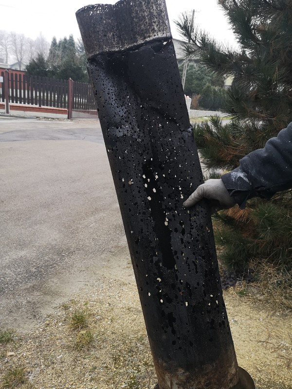

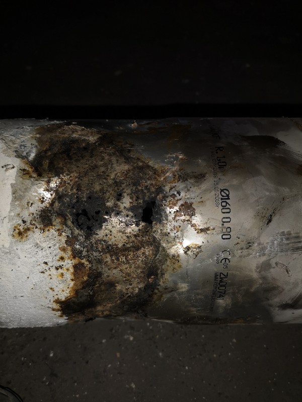

Grubość blachy na pewno nie jest 3mm max 1mm bo innej nie da się poprostu dostać kwestia zaginarek laserów itp na pewno to nie jest 3mm ale to nie istotne jeśli piec jest na ekogroszek kondesat będzie wyciskać wszendize gdzie się da dym i woda znajdzie ujście wszędzie. Blacha nie nadaje się do pieców niskotemperaturowych czyli 5 klasy i niektorych 4 . Niestety sam się na tym przyjechałem i wstyd narobiłem montując to ludzia . Producent zwala winę na kocioł na węgiel ma wszystko tylko nie na siebie ale już chodzą głosy że mają zapis żeby nie montować na podajnik.

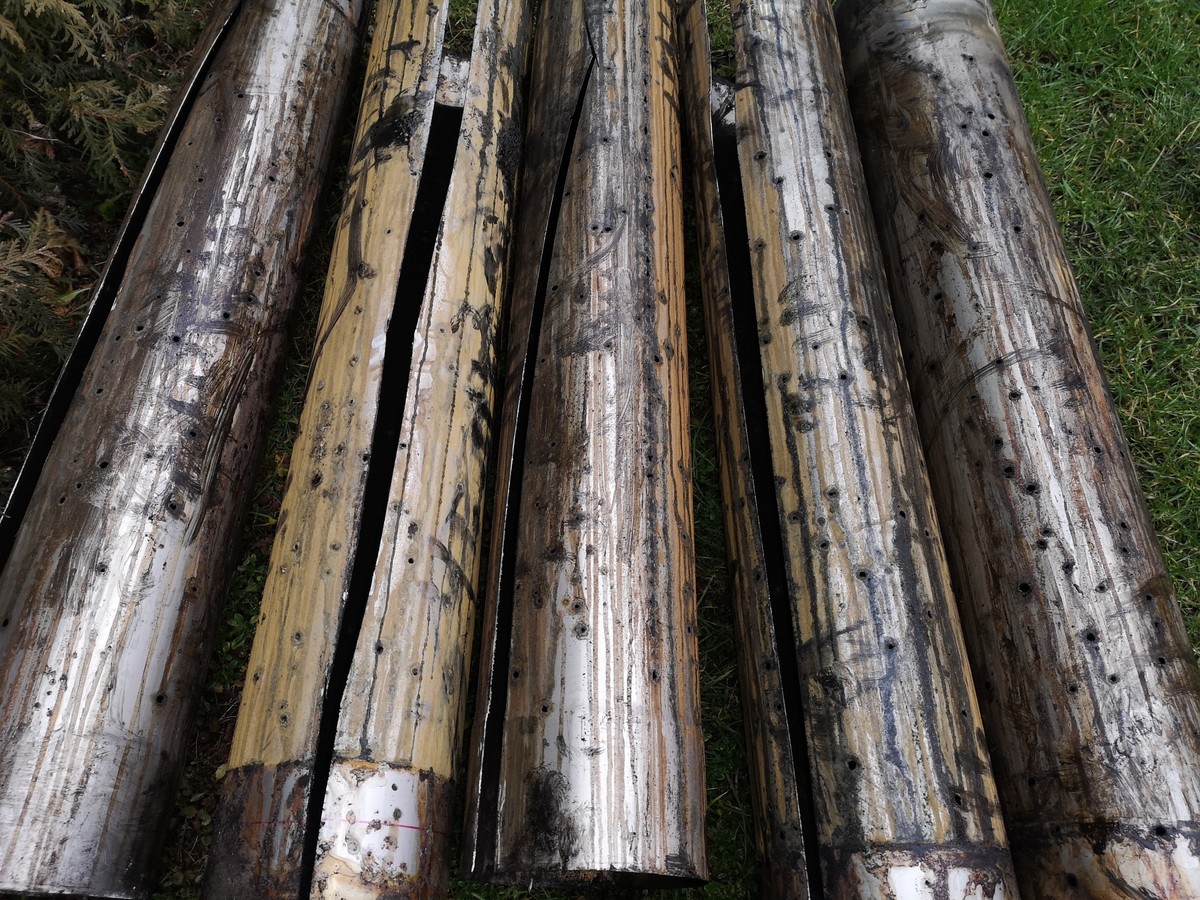

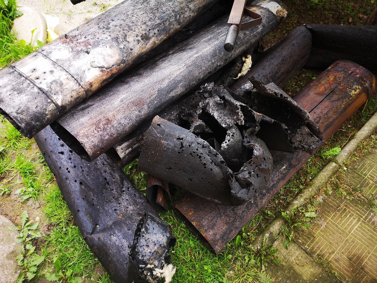

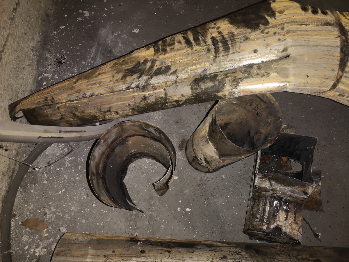

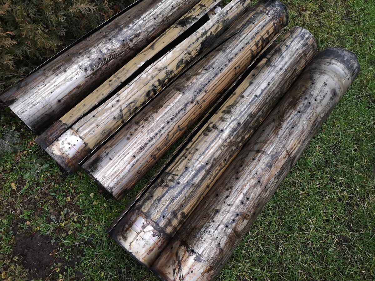

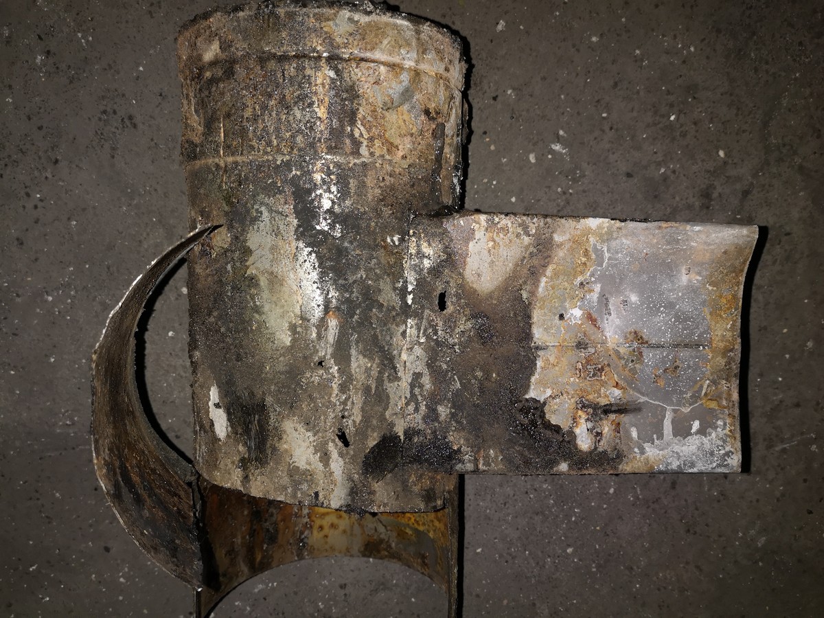

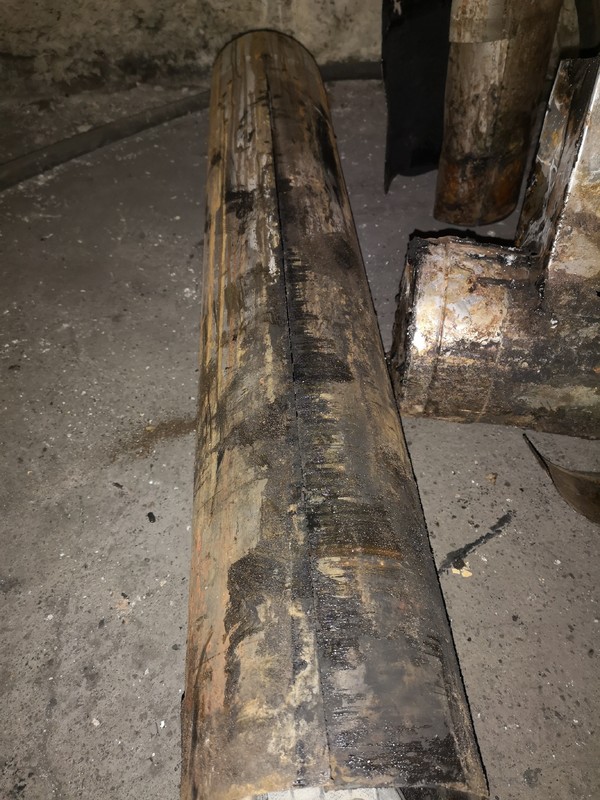

Dla zainteresowanych dodam parę zdjęć z robot jakie wkłady wyciągamy po paru latach. Najgorsze jest podejście producenta dla takich firm jak moja po prostu unikanie tematu nie odbieranie telefonów a jak chciałem uzyskać odpowiedź na piśmie to wszystko winne od producenta kotła po palacza po opał itp tylko nie producent.
Zdjęcia tak na szybko z telefonu bo nie kolekcjonuje jest tego na prawdę dużo.
Do peletu jeszcze w mmiarę ok ale cudów nie ma co oczekiwać.
Jeżeli producent wkładu nie dopuścił współpracy z wilgotnymi spalinami z kotła węglowego no to niestety wina tego, kto montował, a nie producenta wkładu.
Panie kochany z pełnym szacunkiem ale montowane były na takie kotły gdzie producent robił sobie zdjencia do katalogu żeby się pochwalić a po czasie nie wiedział co wymyślić.
Zresztą o czym mowa jakoś stali dziś a kiedyś to inna bajka.
Przerobiłem setki kominów i po tylu latach mogę śmiało powiedzieć blacha to dziadostwo. Jak ktoś bardzo chce montuje ale odradzam.
Nie mam interesu żeby to pisać tylko chce potencjalnych nabywców żeby przemyśleli dwa razy temat.
Ps: zresztą przy cenie dzisiejszej blachy lepiej już włożyć ceramikę koszta podobne.
Edytowane przez PrzybylaKominy
Nieważne, co kto sobie robił w katalogu – ważne, co było w papierach. A tam prawie na pewno nie było dopuszczenia do współpracy z wilgotnymi spalinami węglowymi. Chemia kiedyś i dziś jest z grubsza taka sama: kwas siarkowy pięknie żre większość gatunków stali. Tzw. wkłady kwasoodporne nie są odporne na ten akurat kwas. Się po prostu nie nadają do kontaktu z wilgotnymi spalinami węglowymi, ale nikt tego nie mówił głośno, bo wszyscy chcieli sprzedać jak najwięcej zanim się ludzie pokapują.
