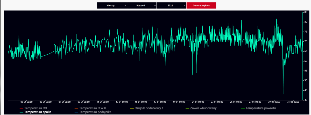

Tak wyglądają spaliny ze współczesnego kotła w najzimniejszy miesiąc roku, jak widać do 100C to zawsze brakuje co najmniej 20C:
Czujnik spalin kotla a raczej sposob pomiaru daje optymistycznie o okolo 10-20 C przeklamanie na minus.
80C - mierzone termopara w ~1/4 srednicy czopucha od gory i odleglosci ~20cm od kotla - mam teraz na nominalnej pracy (10kW) w pelecie i „czystym” wymienniku. Temperatura kotla podczas pomiaru 50C.
Przy weglu bylo nizej.
Sprawdz i porownaj.
