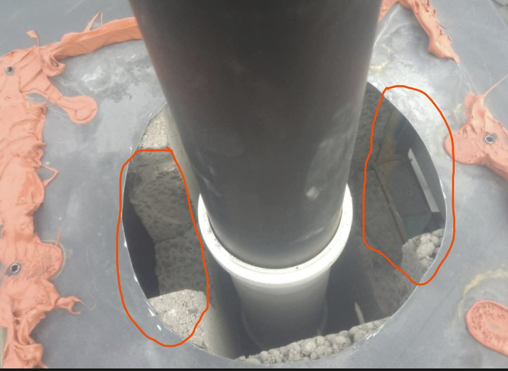

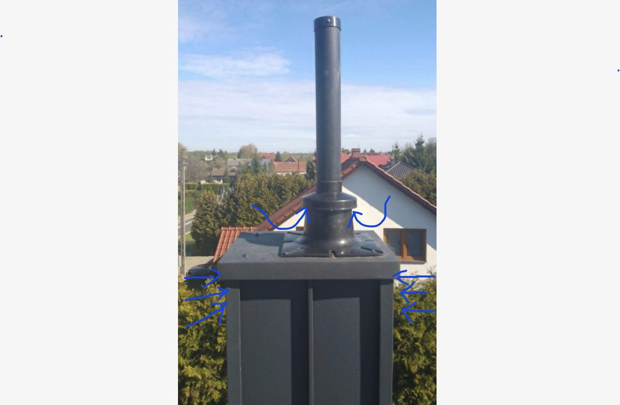

Cześć,
Kocioł kondensacyjny mi się czasami zawiesza, jakoś częściej jak wieje, może przypadek.
Analizator spalin za każdym razem pokazuje parametry poprawne...
Komin Ricom, 80mm w kanale 12 × 17 cm., długość okolo 5.5m. - po prawej.
Komin betonowy 2 kanałowy,m oba otwory 12 × 17 cm.
Serwisant twierdzi że to przez przedmuchy wiatru przez kanały, z kratek w blasze, albo pomiędzy nimi.
Drugi lewy otwór służy wentylacji z kotłowni, i dociera do kratki, i do obecnych prześwitów w końcówce komina.
Na fotkach myślę że widać dobrze o co chodzi.
Czy te zawieszki mogą być spowodowane brakiem separacji obu kanałów i dodatkową kratką ?
Na chłopski rozum nie tłumimy zasysu świeżego powietrza ... zgłupiałem. Pomóżcie bardzo proszę 🙂
