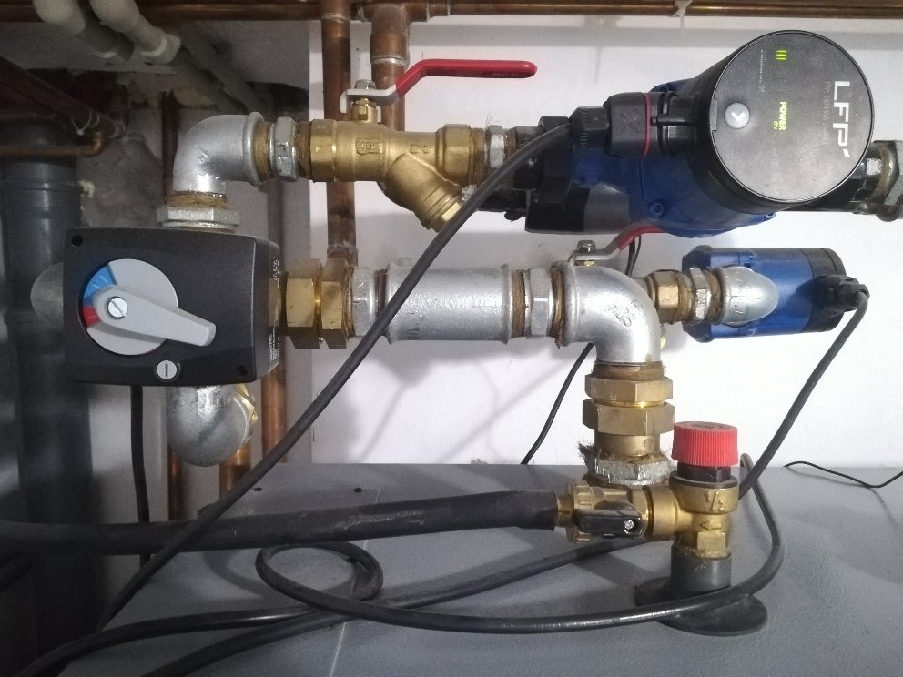

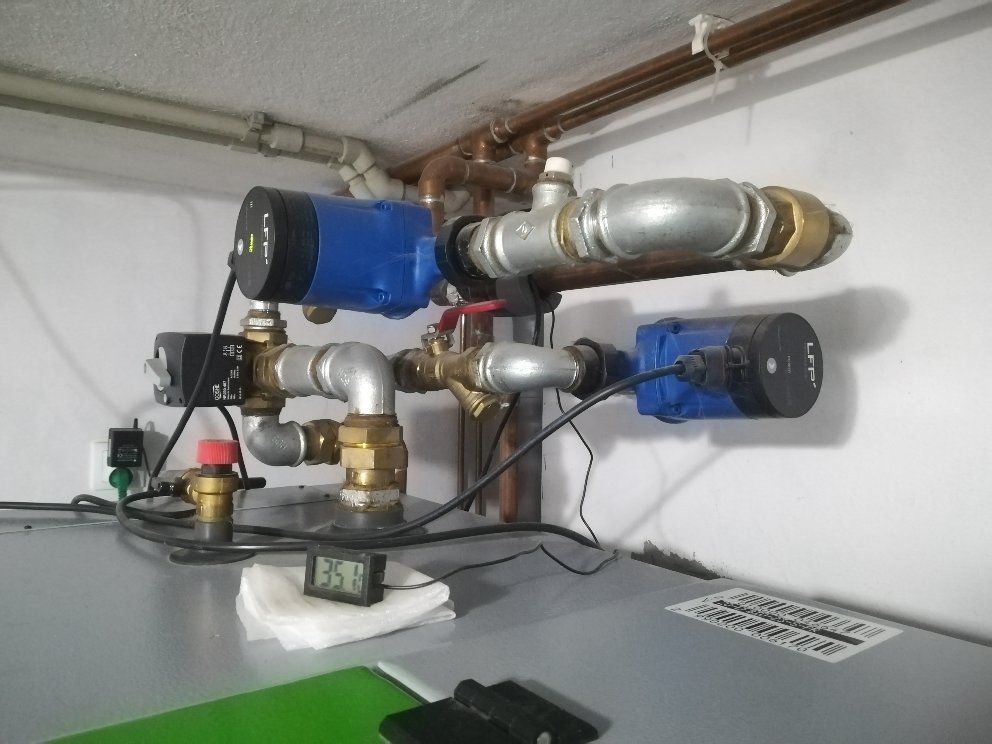

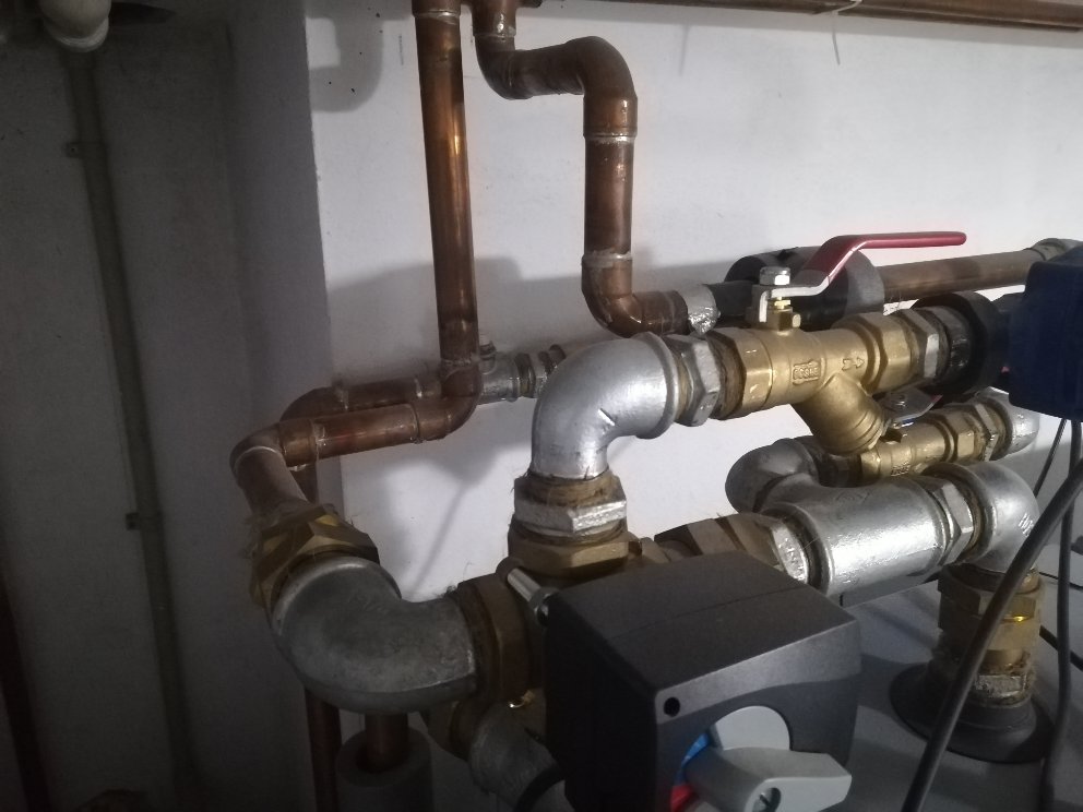

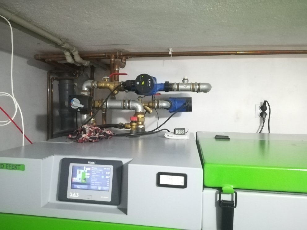

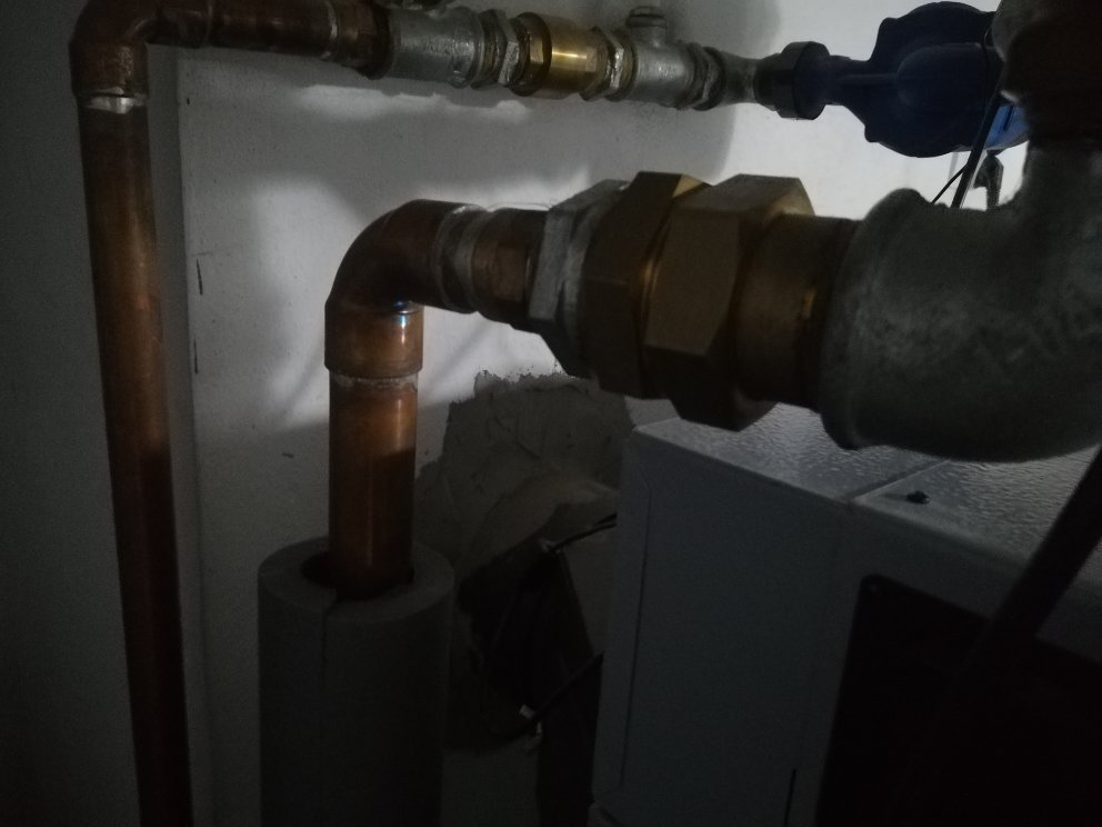

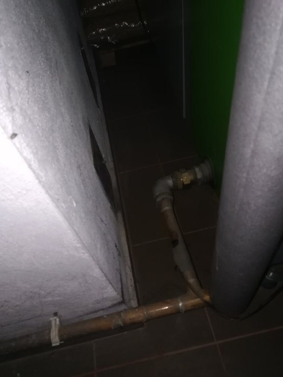

@TommyLee trochę duże spalanie, wyslij zdj instalacji.
Widzę że nie masz pompy kotłowej
Nie ma i niestety na razie nie będzie, instalator chce 1500 zł, w instalacji jest płyn zapobiegający zamarzaniu, trzeba by spuścić.
Nie miałem wpływu na tworzoną instalacje, ani to że piec jest 23kw.
Piec jest w domu dziadków, gdzie przyjeżdżam raz na jakiś czas. Do tej pory piec chodził na ustawieniach fabrycznych, zarządzałem nim przez internet na zasadzie patrzenia ile spala.
Teraz przez pewien czas mieszkam tym domu, więc uznałem, że jak jestem na miejscu to postaram się go lepiej poznać i może lepiej ustawić.
