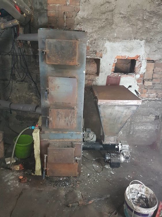

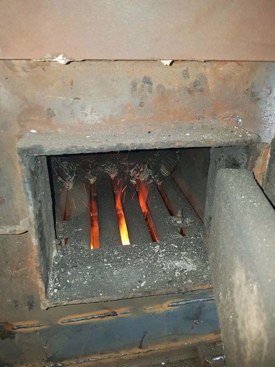

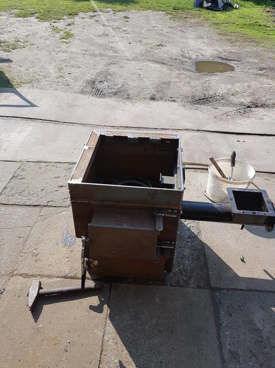

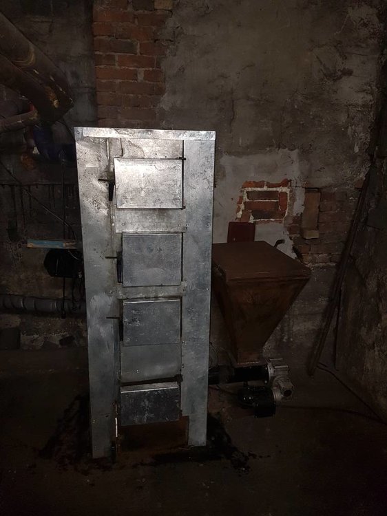

damianlupsczyk Opublikowano 17 Września 2017 #4 Opublikowano 17 Września 2017 Witam podepne się Przerobilem piec u rodziców Pod ruszt poszedł palnik i moje pytanie czy jak dolna część te zrobioną oblicze szamotem i ociepleń piec do samego dołu to będzie ok bo nagrzewa mi się ta część dolna Wysłane z mojego SM-G935F przy użyciu Tapatalka
damianlupsczyk Opublikowano 17 Września 2017 #5 Opublikowano 17 Września 2017 Zdjęcia Wysłane z mojego SM-G935F przy użyciu Tapatalka
sambor Opublikowano 17 Września 2017 #6 Opublikowano 17 Września 2017 Musisz dać 3cm szamotu do samego dołu, gdyż tam często nie ma płaszcza wodnego Jaki palnik? Widzę, ze jest ruszt wodny, może być problem z podgotowaniem wody. Nie lepiej było dać palnik nad ten ruszt. A tak to może będzie potrzeba jakiś deflektor wstawić poniżej rusztu
carinus Opublikowano 17 Września 2017 #7 Opublikowano 17 Września 2017 Na małych mocach może nie będzie gotować wody w rusztach,palnik pewnie będzie chodzić na okrągło.
damianlupsczyk Opublikowano 17 Września 2017 #8 Opublikowano 17 Września 2017 Palnik coś Ala pancerpol 25 kw włożyłem cały dół szamotem a pomiędzy tuszem a płatnikiem jest deflektor z szamotowej płytki palnik jak na te pogodę idzie na małej mocy i jest ok a dałem pod ruszt bo mniej roboty i nie ingerujesz w płaszcz wodny Wysłane z mojego SM-G935F przy użyciu Tapatalka

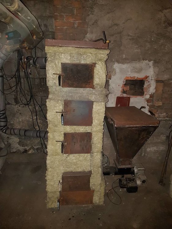

damianlupsczyk Opublikowano 17 Września 2017 #9 Opublikowano 17 Września 2017 Obudowa z blachy ocynk jeszcze na to Wysłane z mojego SM-G935F przy użyciu Tapatalka
Gość Opublikowano 18 Września 2017 #10 Opublikowano 18 Września 2017 Jeżeli deflektor jest zawieszony ok.20cm nad palnikiem to OK.
damianlupsczyk Opublikowano 18 Września 2017 #11 Opublikowano 18 Września 2017 Przepraszam za bazgroły nie zauważyłem że telefon poprawia co pisze Deflektor mam z płyty szamotu jest ok 15 cm nad palnikem Jeszcze myślę co zrobić by furtki Z pieca nie nagrzewaly niepotrzebnie kotłowni Wysłane z mojego SM-G935F przy użyciu Tapatalka
carinus Opublikowano 20 Września 2017 #12 Opublikowano 20 Września 2017 Można wyłożyć od środka wermikulitem,jest lekki i dobrze izoluje,jednak boi się bardzo wysokich temperatur(żar).

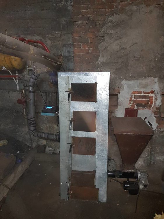

damianlupsczyk Opublikowano 28 Września 2017 #13 Opublikowano 28 Września 2017 A próbował ktoś ocieplać furtki wełna z zewnątrz i obić je blachą ocynk do wyglądu Piec ocieplilem pobity blachą nie nagrzewa mi się pozostały furtki działają jak kaloryfer a w kotłowni jest zimno i nie chce tam grzać Wysłane z mojego SM-G935F przy użyciu Tapatalka
Andrzej_M_ Opublikowano 28 Września 2017 #14 Opublikowano 28 Września 2017 A próbował ktoś ocieplać furtki wełna z zewnątrz i obić je blachą ocynk do wyglądu ,,,, Nie możesz drzwiczek kotła ocieplać od zewnątrz, tylko materiał izolacyjny od środka drzwiczek. Ja bym fakt ciepłych drzwiczek kotła wykorzystał do wstępnego podgrzewania powietrza zasysanego przez układ nadmuchu kotła. Onegdaj ZawiJan_2 zdradził ciekawostkę technologiczną, związaną z procesem spalania węgla. Otóż powietrze podgrzane o 14*C poprawia sprawność spalania o 1%.

damianlupsczyk Opublikowano 28 Września 2017 #20 Opublikowano 28 Września 2017 A dlaczego nie można ocieplić dzwiczek z zewnątrz???? Wysłane z mojego SM-G935F przy użyciu Tapatalka
marcus312 Opublikowano 28 Września 2017 #21 Opublikowano 28 Września 2017 Można ocieplić z zewnatrz nie ma to żadnego znaczenia .Można dac od wewnatrz bedzie jeszcze lepiej zrobic kasete z blachy przykracana i do srodka wełne ja tak mam zrobione .
carinus Opublikowano 29 Września 2017 #22 Opublikowano 29 Września 2017 Ciekawe, ale mało prawdziwe gdyż w pewnym momencie podgrzewania sprawność ta może przekroczyć 100% i powstaje perpetum mobile. ;) Rozumiem, że idzie o powietrze pierwotne, które to kiedyś kolega @def podgrzewał i mieszał ze spalinami. Natomiast często w lepszych konstrukcjach spotyka się podgrzewanie powietrza wtórnego, aby nie schładzało ono gazów dopalanych tym powietrzem. Tutaj niestety nigdy nie przekroczysz 100% gdyż nie ogrzejesz powietrza wyżej niż masz na kotle.Mając nawet zimne powietrze 0* i ogrzejesz to od płaszcza kotła 80* to daje nam tylko poniżej 6% sprawności. W temacie drzwiczek-ocieplenie od zewnątrz szybciej powygina materiał,one muszą być chłodzone z zewnątrz oraz izolowane od środka żeby się nie nagrzewały.

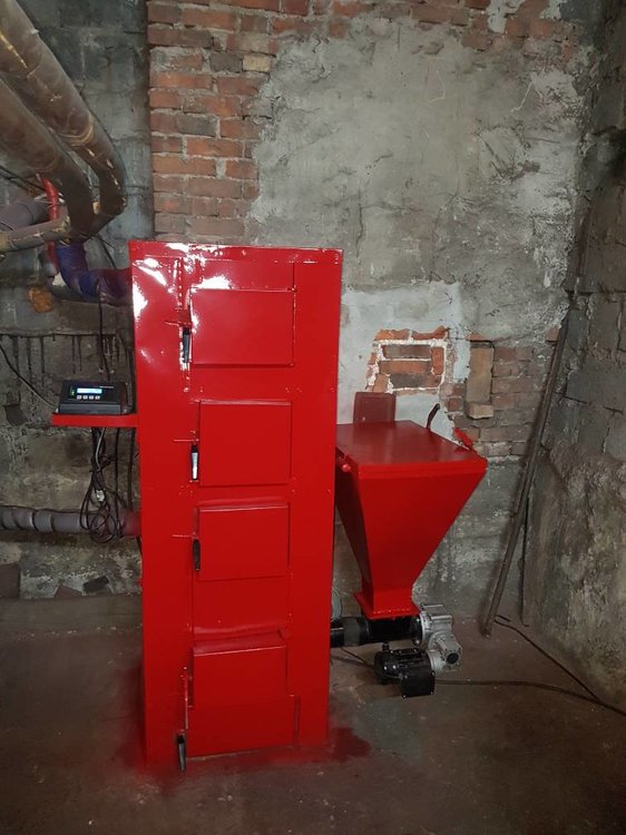

damianlupsczyk Opublikowano 29 Września 2017 #25 Opublikowano 29 Września 2017 Zrobiłem coś takiego i działa kasety z wełna Wysłane z mojego SM-G935F przy użyciu Tapatalka
