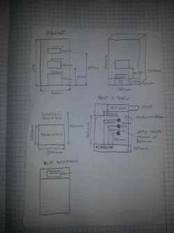

3. Piec wygląda jak na zdjęciu- rzut z boku. te kółka to są poziome rury 2 calowe.
    wymiary paleniska szer. 370mm głębokość 400mm, wysokość 550mm,ruszta stalowe ramka wyjmowane. wysokość popielnika 150mm. Z tego co rozmawiałem to piec jest ok. 22kW.

Pytanie moje teraz jest następujące- jakie jest Wasze zdanie -osób z wiedzą i praktyką- czy warto jest się pchać w dokładanie podajnika do takiego pieca?
Z montażem nie będzie problemu- sam sobie z tym poradzę- pytanie czy warto.

Ale z przekroju wynika że ten kocioł jest idealny do przeróbki na dolniaka lub ala palnik wery do spalania dymu , koszt nie większy niż sto złotych no i fajnie
Też mi się wydaje, że palnik wery byłby lepszy bo kocioł nie ma prawie wogóle wymiennika i odbiera energię głównie z koksu. Czy to nie jest typowy kocioł do koksu? Taki automatyczny palnik grzeje gorącymi spalinami, które tutaj nie mają gdzie oddać energii i uciekną do komina zamiast do grzejników.
Ten kociołek jest dobry jako zasypowiec ale pod podajnik spali jeszcze więcej niż w tej chwili . Z podajnikiem będzie pracował w sposób ciągły ale z małą mocą więc ścianki paleniska gdzie w tej chwili jest spora część odbioru ciepła z żaru nie będą brały udziału w wymianie . Do wymiany ciepła pozostaje jedynie górna półka wymiennika i komora nawrotna i to z ogromnym ostatnim kanałem do czopucha w którym wymiana będzie praktycznie żadna . Sprawność tego kotła pod podajnik nie warta zachodu przynajmniej w tej postaci wymiennika .
Jak chcesz na siłę go przerabiać to proponuję wykonać kurtynę od końca sklepienia komory zasypowej z pominięciem opłomek w palenisku tak aby opłomki znalazły się w pionowym kanale którego dolna krawędź powinna być kilka centymetrów poniżej palnika . Uzyskasz w takim rozwiązaniu dodatkową komorę nawrotną do spalin w dotychczasowym popielniku , nad palnikiem zamkniętą od góry komorę spalania dzięki czemu kocioł  na małej mocy wykorzysta ciepło zanim spaliny po oddaniu ciepła trafią w pionowy kanał z opłomkami i dalszy wymiennik .
Kurtyna może być z kawałka blachy ,byle by nie przepuszczała powietrza po bokach dzięki temu wykorzystasz do max dotychczasowy wymiennik i zminimalizujesz straty na małej mocy palnika .Srodek palnika w środku przekątnej powstałej komory z kurtyną czyli bliżej drzwiczek kotła .

Mam taki sam układ w kotle tylko dwie rury zamiast trzech i dodatkowo ruszt wodny  .Po przeróbce na podajnik kocioł mniej spala niż jak był zasypowy typu GS czy DS bo miałem różne przeróbki tego kotła.   mac65 dobrze doradza żeby zrobić dodatkową grodz przy rurach i stworzyć dodatkową komorę która lepiej odda ciepło na ścianki kotła .U mnie grodz jest wyjmowana ma uchwyt jest zabudowana na wcisk żeby można było ja wyciągnąć  do czyszczenia kotła .Nie trzeba jej wyjmować na zewnątrz żeby nie brudziła wystarczy ja cofnąć oczyścić i wsunąć z powrotem .Na górnej półce mam zrobioną tzw suchą półkę i z zawirowaczem .Na dolnej półce mam tylko zawirowywacz.Popielnik zrób gdzieś wysoki na 40cm .Na foto mniej więcej tak to wygląda. :D

- czy ma znaczenie ta pionowa przegroda czy będzie dotykała opłomek czy zrobić odstęp ok.1cm tak jak jest do tylnej ściany żeby spaliny "opływały" z dwóch stron opłomki?
- w załączniku przesyłam wymiary pieca (ręcznie naszkicowane) i zastanawiam się czy wystarczy jak palnik z podajnika zamocuję na równo z aktualnym rusztem lub nawet na nim? czy lepiej zejść
jak najniżej żeby wykorzystać jak największą powierzchnię odbioru ciepła? (pytanie może banalne ale zanim zacznę ciachać piec to wolę zapytać) oczywitym jest że wtedy popielnik
trzeba będzie powiększyć.

Przecież taka przegroda to nic innego jak sposób wery, w takiej konstrukcji kotła trudno wymyślić coś innego, zainstalowanie podajnika tylko zautomatyzuje proces. Moim zdaniem zanim pójdziesz w koszty palnika warto postawić taką przegrodę i spróbować ogrzać dom czy to wogóle będzie działać. Zawirowywacze na półkach obowiązkowo bo i tak sporo będzie uciekało w komin.
U mnie odstępu nie ma  ale jak zrobisz powinno być lepiej .
To zależy jak chcesz np okresowo skorzystać z rusztu i coś tam przepalić to lepiej mieć pod rusztem wtedy nie trzeba demontować podajnika do takiego przepalania .Jak nie nastawiasz się że coś na ruszcie będziesz palił to można dać palnik  równo ,albo powyżej rusztu .
