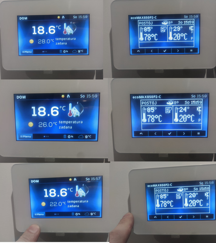

Pisałem już do Was wcześniej na ten temat ale do tej pory nie potrafię tego zrozumieć. I czy aby na pewno to działa poprawnie.
Wrzuciłem filmik jak mam poustawiane sterowanie pogodowe w sterowniku kotła ecomax850 oraz jak to wygląda na sterowniku pokojowym ecoster touch.
Problemem jest jak widzicie przy temperaturze za oknem 8-9'C i krzywej 0,5 dla podłogówki puszcza tylko 20'C na mieszacz. Mogę dać krzywą nawet 1.0 i dalej puszcza 20'C. Dopiero powyżej 1,4 krzywej chce puszczać max czyli 35'C.
Przy tych ostatnich mrozach -12'C to puszczał 25'C na mieszacz
Podobnie jest z termostatem pokojowym dopiero jak dam zadaną np. 26 to na mieszacz idzie 24'C...
Coś tu ewidentnie nie działa jak powinno.
To dlaczego nie chcesz wybrać większej krzywej (np 1,4) przecież to co pisze producent o krzywych 0,2-0,6 przy podłogówce to ich sugestia - twój dom może potrzebować więcej energii. Ty przy ustawieniu wyższej temp w pomieszczeniach zadajesz elektronice zadanie żeby szybciej nagrzać pomieszczenia bo jest duża różnica temp zadana-> obecna. Ustaw krzywą grzewczą na te 1,4 - 1,6 i obserwuj co się będzie działo ale weź też pod uwagę że podłogówka to duża bezwładność.
Mój dom potrzebuje temp zasilania na poziomie 33'C przy -15'C na zewnątrz. Więc nie widzę sensu ustawiania krzywej wyższej niż 0,4 -0,5 ponieważ przy podłogówce taki wykres powinien być jak najbardziej wypłaszczony. Ustawiając 1,4 przy +10 i -15 będzie ciągle 35'C na zasilaniu...
@madjaro jeżeli chcesz mieć jak najbardziej wypłaszczony wykres to ustaw sobie krzywą grzewczą np 0,2 i do tego przesunięcie równoległe krzywej np na +10, do tego służy ten parametr. Przy takich ustawieniach przy -15 powinien pchać w podłogę około 34°, a przy +15 około 31-32°. Przesunięcie równoległe krzywej dodaje lub odejmuje ustalaną wartość do krzywej w całym jej zakresie.

Czy u was też dziś econet24 pokazuje pierdoły, czy to u mnie coś padło ?
Dzięki za odpowiedź, okazało się że u mnie econet się zwiesił, pomógł reset.
