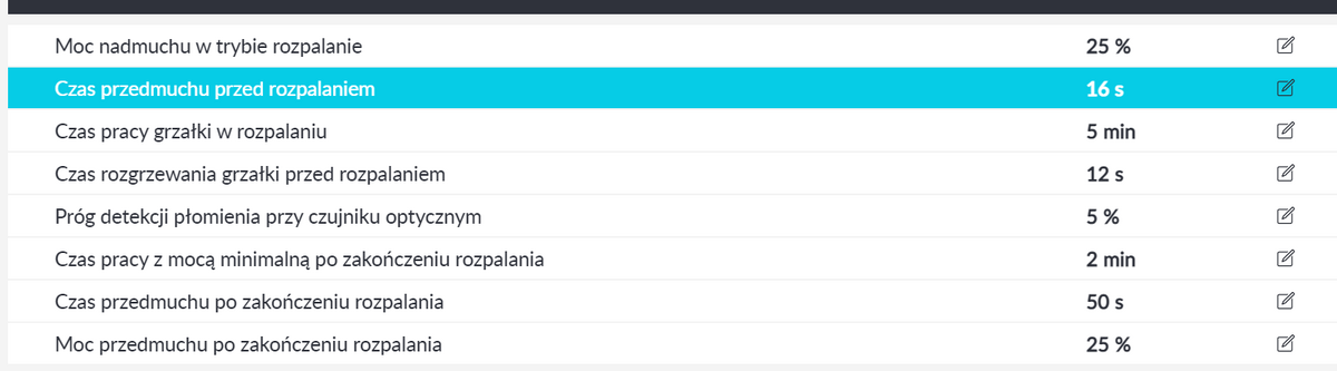

Opublikowano 23 kwietnia 20242 l Witam ponownie, już po montażu i uruchomieniu palnika, pierwsze 2 ładowania buforów myślę że dość długo od rozpalania do wygrzania 1500 litrów od 40 stopni do 80 stopni zajęło około 8 godzin, nie wiem czy to jest ok czy powinno być trochę szybciej, pali się w FL i zanim osiągnie zadaną na kotle 77 stopni to chodzi w maksymalnej mocy 20 kw, a po osiągnięciu utrzymuje temperaturę w mocy około 16 kw aż do wygaszenia. Zauważyłem również że ma ciężko rozpalić i dopiero w 3 próbie rozpala. W ustawieniach rozpalania dawka jest na 100 gram i myślę że trochę za mało skoro dopiero przy 3 próbie rozpala to pewnie za mała dawka paliwa. Spróbuję ją zwiększyć do 120 gram może się poprawi. Jutro się okaże czy coś pomogło. Również widzę że sterownik ecomax 920 ma możliwość podłączenia do sieci i tu prosił bym o podpowiedź co muszę dołożyć by mieć podgląd przez internet, kotłownia jest w budynku gospodarczym i niestety nie ma tam zasięgu wifi, czyli przydał by się jakiś wzmacniacz sygnału wifi to może by się poprawiło.

Opublikowano 23 kwietnia 20242 l 21 godzin temu, Kordjano napisał(a): przede wszystkim ładowanie buforów do 80st mija się z celem , będą straty kominowe , palnik ma zapalarkę . Test podajnika zrobiłeś /? pellet przeważyłeś wydajność podajnika zapisałeś ? na początek dobrze by było poobserwować temperature spalin , Palnik powinien odpalać za pierwszą próbą , oprócz dawki ważny jest nadmuch do rozpalania . Test podajnika zrobiony jak i wydajność wprowadzona, temperatura spalin była na początku 160 stopni, jak dołożyłem zawirowywacze to spadło do 100 stopni. Nadmuch rozpalania 28 procent. Edytowane 24 kwietnia 20242 l przez Ryszard Proszę nie cytować ostatniego postu
Opublikowano 23 kwietnia 20242 l Zmniejsz o dwa trzy procent , dawkę możesz dać na 120 gr choć przy tych 100 gramach też powinien palić . Czas rozpalania na ile ustawiony?
Opublikowano 24 kwietnia 20242 l 8 godzin temu, Kordjano napisał(a): Zmniejsz o dwa trzy procent , dawkę możesz dać na 120 gr choć przy tych 100 gramach też powinien palić . Czas rozpalania na ile ustawiony? Czas rozpalania 40 sekund, czyli nadmuch zmniejszyć na 26 procent 54 minuty temu, Pablowski napisał(a): Czas rozpalania 40 sekund, czyli nadmuch zmniejszyć na 26 procent Czas rozpalania 6 minut, te 40 sekund to czas rozgrzewania
Opublikowano 24 kwietnia 20242 l Zmniejsz , ja mam 25 % , zmniejsz czas rozgrzewania na 15 s bo czas rozgrzewania to czas w którym nadmuch nie chodzi grzałka grzeje i cierpi a dawka paliwa już w palniku czeka w zasadzie to jak dawka paliwa zostaje podana to w tym momencie powinien rozpocząć się nadmuch , wiec czas rozgrzewania tak dobierz .
Opublikowano 24 kwietnia 20242 l 10 godzin temu, Kordjano napisał(a): Zmniejsz , ja mam 25 % , zmniejsz czas rozgrzewania na 15 s bo czas rozgrzewania to czas w którym nadmuch nie chodzi grzałka grzeje i cierpi a dawka paliwa już w palniku czeka w zasadzie to jak dawka paliwa zostaje podana to w tym momencie powinien rozpocząć się nadmuch , wiec czas rozgrzewania tak dobierz . Ok tak zrobiłem i teraz obserwuje Edytowane 24 kwietnia 20242 l przez Ryszard Proszę nie cytować ostatniego postu
Opublikowano 24 kwietnia 20242 l Niestety po wprowadzeniu tych 15 sekund rozgrzewania totalna klapa, w ogóle się nie rozpalił, restart i ponownie rozpalanie. Zwiększyłem rozgrzewanie grzałki do 44 sekund i dopiero za drugim razem się rozpalił, nadmuch przy rozpalaniu zmniejszyłem do 25 procent
Opublikowano 24 kwietnia 20242 l To nie możliwe , albo grzałka coś nie tak , albo gumeczka uszczelka spadła , to jest nowy palnik ? takie mam parametry od lat i pali od pierwszago jaki by nie był pellet A dawkę do rozpalania mam 110 gram
Opublikowano 24 kwietnia 20242 l 1 godzinę temu, Kordjano napisał(a): To nie możliwe , albo grzałka coś nie tak , albo gumeczka uszczelka spadła , to jest nowy palnik ? takie mam parametry od lat i pali od pierwszago jaki by nie był pellet A dawkę do rozpalania mam 110 gram Ale ja mam sterownik Eco max 920 i tu trochę to inaczej wygląda Edytowane 24 kwietnia 20242 l przez Ryszard Proszę nie cytować ostatniego postu
Opublikowano 24 kwietnia 20242 l A wizualnie tez sie nie odpala? Tam masz jeszcze prog detekcji 5% wiec moze czujnik optyczny nie widzi plomienia? Sprawdz rowniez gumke uszczelniajaca na grzalce bo moze nie jest wcisnieta do konca. Gumka jest na przewodach do grzalki i ma uszczwlniac rureczke w ktorej znajduje sie grzalka.
Opublikowano 24 kwietnia 20242 l 52 minuty temu, PioBin napisał(a): A wizualnie tez sie nie odpala? Tam masz jeszcze prog detekcji 5% wiec moze czujnik optyczny nie widzi plomienia? Sprawdz rowniez gumke uszczelniajaca na grzalce bo moze nie jest wcisnieta do konca. Gumka jest na przewodach do grzalki i ma uszczwlniac rureczke w ktorej znajduje sie grzalka. Tak to wygląda na tą chwilę i zapalił w drugiej próbie 19 minut temu, Pablowski napisał(a): Tak to wygląda na tą chwilę i zapalił w drugiej próbie A taki pellet 19 minut temu, Pablowski napisał(a): Tak to wygląda na tą chwilę i zapalił w drugiej próbie A taki pellet Jak już rozpali to płomień 100 procent cały czas Edytowane 24 kwietnia 20242 l przez Ryszard Proszę nie cytować ostatniego postu
Opublikowano 25 kwietnia 20242 l Parametry masz ogolnie ok (w normie, standardowe). Wydluz o 1min czas rozpalania moze brakuje minimalnie czasu do zaplonu pelletu. Jesli bedzie bez zmian to wroc z powrotem.
