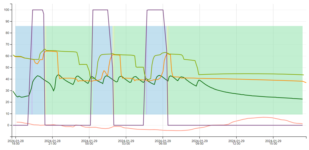

Bufor zamontowałem z racji tego że potrzebowałem pogodzić jakoś pompę ciepła i kocioł i by był jakiś sens przepalić drewnem od czasu do czasu . bufor nieduży bo 650l .
Dokupiłem moduł czujnik dolny i górny bufora zawór VTC 55ST I 3D na grzejniki .
bufor przy paleni pelletem ładuje do 61 st ładowanie rozpoczyna się jak temperatura na górnym czujniku spadnie do 40st
ładowanie jak wyżej trwa od półtory godziny do maksymalnie dwie i pół godziny jeśli akurat trafi się doładowanie zasobnika cwu i jest w tym czasie rozbiór na grzejniki .
palnik jak pracuje to z mocą 20 kw do samego końca ,wiec cała ta modulacja głowienie się nad tym co będzie lepiej mam gdzieś .
Postój ile trwa /? różnie zależy od zapotrzebowania na co ,jak jest duże to na dwie godziny wystarczy , jak jest mniejsze to i dobrych pare godzin wytrzyma .
Jak teraz grzeję ?, termostat pokojowy załacza pompkę mieszacza i puszcza zadaną na grzejniki a że ciepło jest w buforze grzejniki są moment ciepłe i nie ma tych wachnięć temperatury w pomieszczeniu , temperatura bardzo stabilna ,
Komfort cieplny dużo lepszy niż wcześniej
Co do pracy pompki ładującej bufor , pracuje na pierwszym biegu jak kocioł się wygasi i wejdzie w postój to pompka się wyłącza od razu
Zużycie pelletu trochu mniejsze jak dawniej .
w październiku dogrzewałem pompą ciepła , listopad ,grudzień , styczeń odpuściłem pompę i jeszcze luty odpuszczę ,trochu robię takie testy ,każdy worek pelletu zapisuję ,za te trzy miesiace spaliłem 1400 kl pelletu i 2 metry ułożonego drewna .
Atu wykres z ostatniej doby

@Kordjano Zazdroszczę takiego ładnego wykresu płomienia [emoji24], u mnie to lata między 60 a 100%
