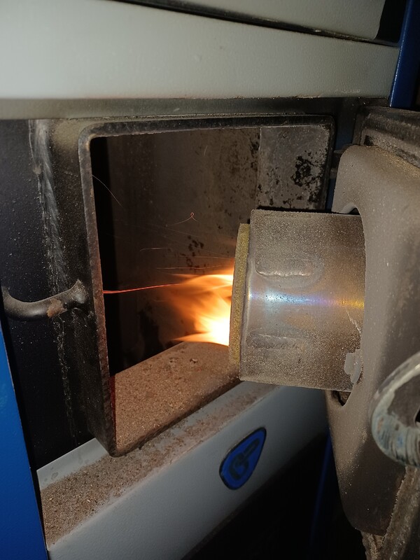

W pierwszym poście że przy mocy 16 kw i płomień 100%  a z palnika po chwili nie wychodzi , musimy ustalić czy ci zasypuje palnik i gubi płomień czy jest odwrotnie , bo właśnie to mnie dziwi .
Musisz to zaobserwować , ja bym mu rozciągnął  modulację na początek , moc minimalna 4 kw pośrednia 7 kw a maksymalna 14 kw 3kw to raczej nadzór w tym palniku .

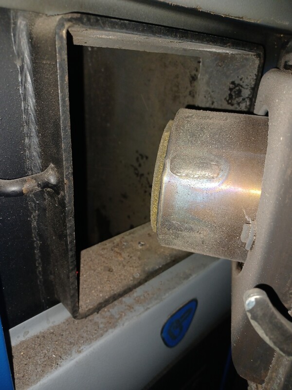

20241125_165633.thumb.jpg.2caead16d18a29f3fa7cd7bd920aa54b.jpg20241125_170007.thumb.jpg.a9f2afe9345356e815293791d57e7bcf.jpgDodam jeszcze zdjęcia żeby lepiej to zoobrazowac obydwa zdjęcia są na 12 kw i 100% plomien raz jest taki a raz taki
Jakieś tam gródki niedopalki są ale ten co mi montował mówi że one tak mają
To ostatnie zdjęcie na jakiej mocy i jaką wartość procentową sterownik pokazuje ? dalej co się dzieje tak sie już tli ,czy wartość płomienia spada i palnik rozpala się ponownie ?
Gdybyś tam zerkną w głąb palnika ile tam paliwa przy tym ostatnim zdjęciu to bys my mogli zacząć wyciągać wnioski .
Dobra teraz dojrzałem na 12kw i cały czas 100% płomień , jeszcze tylko ile złoża pelletu w palniku .

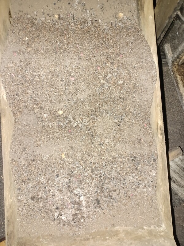

Palnik pokazuje 100% plomienia zrobiłem tak jak sugerowaliście pyłu było w cholerne dużo test na wadze 1480 aktualna wydajność podajnika 14.8 kg i znowu jest tylko gorzej praca z na 12 kw zero plomirnia wartość spadła plomienia praktycznie do zera ale sam się odpalil
A to zdjęcie popiolu20241125_170825.thumb.jpg.b55aa0b414827cfefb32c9e1e9855d52.jpg

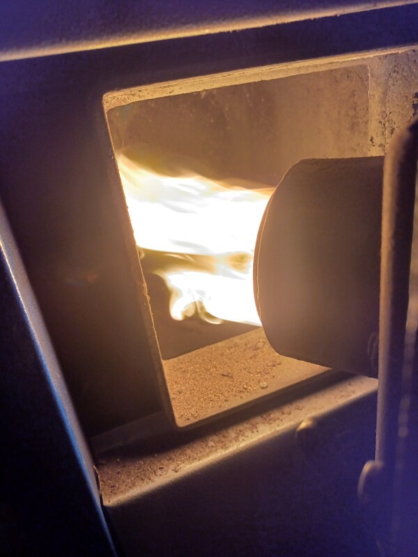

Kipi 16 kW
Obstawiam że masz za mało tlenu i po czasie Ci zasypuje Palnik

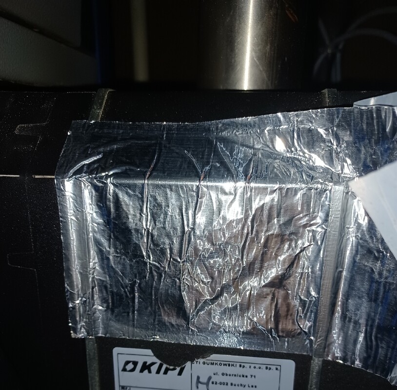

Wydaje mi się że ogarnięte z wasza pomocą dziękuje za porady jeśli będzie wszystko ok to dam znać a jeszcze inne pytanie czy w waszych palnika tu gdzie przykleiłem złotko coś też tak lekko wieje? Co prawda zaklejenie też nic nie dało nic nie poprawilo ale chciałem dopytać czy coś u mnie jest nie tak czy co

Tam nic nie klej , nie ma potrzeby,  nadmuch faktycznie możesz zwiększyć 28% wydaje się trochu mały ,przynajmniej do mocy 14 kw .

A to już odkleiłem tylko przylkeilem na próbę czy może tam gdzieś powietrze ucieka bo czuć
Wg mnie na tym małym płomieniu to chodził na mniejszej mocy, a na tym większym na 12kw ale ja dałbym mu max moc minimum 14kw a w sumie czemu nie 16kw ,średnią 12kw i minimalną 8kw na pewno by lepiej pracował ale i nadmuch do nich dostroił tak by na każdej mocy był nadmuch na pograniczu dymienia i wtedy trochę dodał powietrza, a 3 kw to faktycznie w nadzorze tylko albo i ciut więcej,kipi woli większe moce,ale jak było dobrze to może jesdnak inna przyczyna tych problemów jest,ale jakby było za mało powietrza to płomień byłby dłuższy ciemniejszy ,wręcz dymił by
