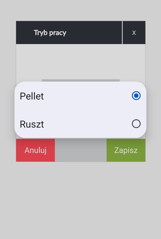

W sterowniku ecoMAX850P2-C nie widzę opcji przełączenia z "Tryb pracy: Pellet na Tryb pracy: ruszt"
Podobno powinny być spełnione jakieś warunki, aby taka opcja się pojawiła czujnik/moduł/lubjest ukryte. - niestety nie wiem która opcja.
W załączniku informacja z instrukcji.
Naprawdę nikt nie miał takiego problemu? Panowie WINTER IS COMING 😞
Ja nie miałem takiego problemu, bo mam tą opcję. Zresztą, nigdy z niej nie korzystałem. Być może masz nowy kocioł i ten opcji już nie ma, została usunięta/zablokowana,
[mention=107398]Areck1[/mention]
Zapewne korzystałeś z dofinansowania "czyste powietrze" które wyklucza możliwość posiadania opcji rusztu w kotle, lub masz kocioł spełniający warunki Eco design i 5 klasę, dlatego niektórzy producenci ukrywają w kotłach funkcje rusztu.
Możliwe też jest że producent Twojego kotła nie przewidział w nim możliwości rusztu więc opcje w sterowniku usunął.
@Mcgiwer @cezar76 Dzięki za odpowiedzi.

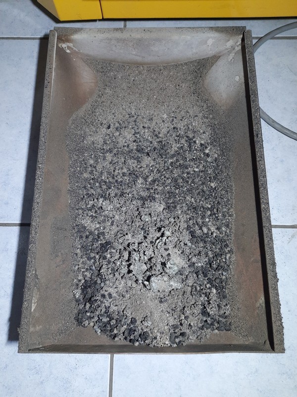

Otworzyłem dziś piec po dwóch dniach palenia i wydaje mi się że słabo to wygląda. Co można jeszcze podregulować ? Podnieść jeszcze nawiew powietrza ? W popiele są ze cztery małe spieki
Edytowane przez Ciastko3131
Te spieki to raczej domieszka do peletu.
Te czarne zweglone bobki w popielniku to prawdopodobnie pozostalosc po wygaszeniu (za krotki czas) i czyszczeniu palnika lub zbyt duzy nadmuch podczas pracy i wydmuchuje lekkie peleciki z palnika (mozesz delikatnie zmniejszyc wentylator o 1-2oczka).

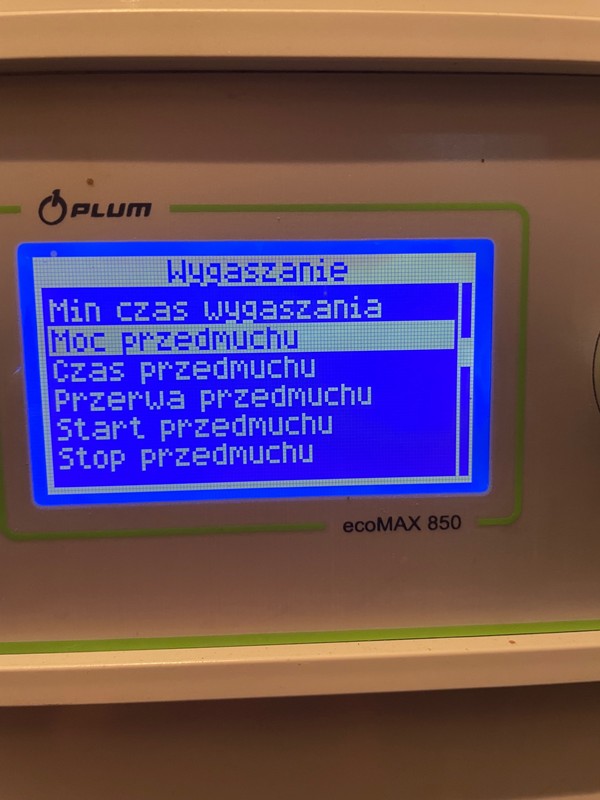

wygaszanie mam na max czas:12min, min czas:4min to na ile zmienić ? a intensywność czyszczenia:3% czyszczenie palnika co 24h. Jak uważasz ?
4minuty?
To sprawdz tak: badz przy kotle jak przejdzie z pracy do wygaszania, a pozniej do czyszczenia. W momencie jak rozpocznie sie czyszczenie otworz palnik (drzwiczki) - ostroznie co bys grzywki nie spalil 😉 i popatrz czy wypadaja rozgrzane wegliki. Jesli nie to jest ok (kilka jak wypadnie to bidy nie ma). Jak wypadaja to wydluz czas minimalny wygaszania o minute i kolejna proba…
