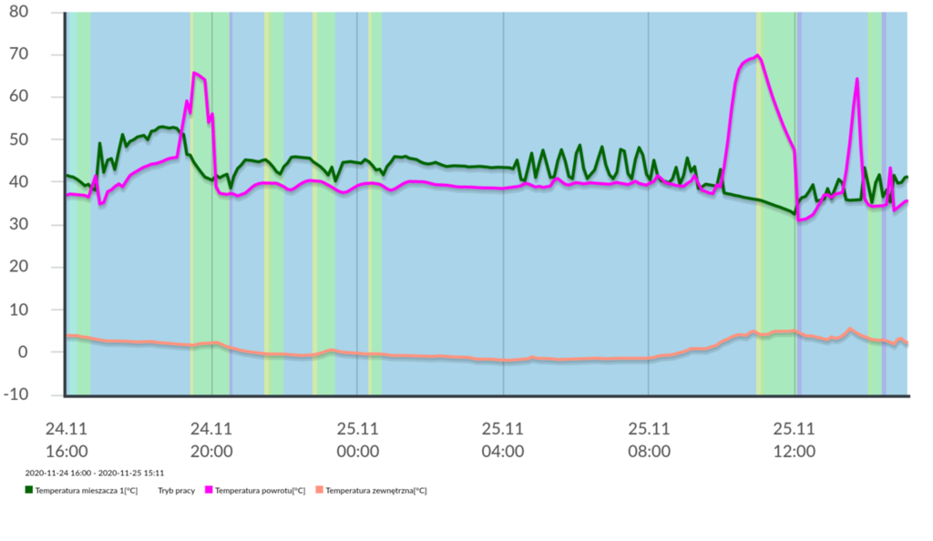

Praca kotła z podłączonym sterowaniem pogodowym do mieszacza. Na kotle ustawiona :
Temp. zadana 70
Histereza wyłączenia 5
Histereza kotła to 20
Edytowane przez Matusz
Błąd merytoryczny
Widzę że palnik pracował prawie non stop w modulacji , ile Ci zjadł pelletu ?
Spróbuj dać standard z histerezą kotła 20 st temperaturą zadaną kotła 75 st i nadzorem 5 min moc nadzoru 2kw ,przed wygaszaniem przetrawi ci on żar w palniku .
Widać też że masz mieszacz 4d bo temperatura powrotu niska , jak mieszacz obniża temperaturę to powrót gwałtownie rośnie .
Edytowane przez Kordjano
@Matusz Jak będziesz miał chwilę, daj ten sam wykres, tylko temperatura kotła, powrotu i mieszacza BEZ pracy i temperatury zewnętrznej. Ten zygzak na mieszaczu między 04:00 a 08:00 i później jest zastanawiający przy ciągłej pracy... Było równo i nagle drgawki. No i powrót poniżej 40 stopni to niezdrowo...
Masz pompę kotłową na powrocie?
Ja pompy nie mam niestety przy 4D i lata ten powrót jak głupi na początku, ale jak się ustabilizuje to mam ok. 50 i w górę.

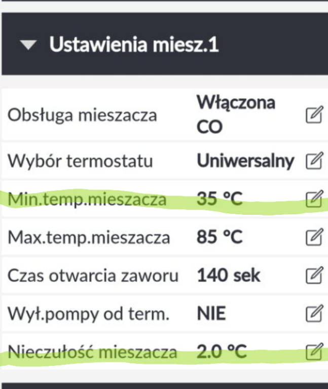

Minimalna temperatura mieszacza u mnie ustawił instalator na 25 i nieczułość mieszacza na 0.5
Obecnie kombinuję z przymknieciem zaworu, bo miałem 2% (dwa), zmieniłem na 20 i testuję.

W poście #13012 lepiej te wykresy wyglądały, ale powrót taki sam niski...
@Kordjano pelletu wzięło dokładnie 24.36kg
@eliks wiem trochę niska, producent podaje minimum 45, ale i tak przeważnie mam około 40.

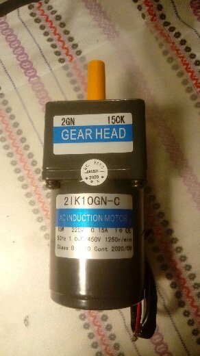

Ja jutro postaram się wymienić motoreduktor w podajniku 2, bo brzęczy już tak, że aż zęby dzwonią, hehe.

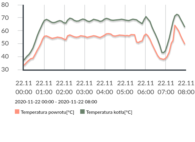

Jak masz taką możliwość, to montuj i pompę i regulator [emoji106] Wcześniej paliłem od histerezy kotła cały czas, to powrót sam się chronił. Teraz przy termostacie pokojowym jest lipa, bo za długo chodzi w okolicach 40 a mój kocioł ma już 10 lat...
@Matusz Wzięło 36 za 24 godziny czy 24 , 36 kg tak szczegółowo , ale z czasu pracy palnika wynika że raczej 36 kg pożarło .
U mnie dom  z lat siedemdziesiątych też ściany z pustką w środku , ale docieplony a to robi swoje za ostatnią dobę poszło około 18 kg , 36 kg to schodziło mi przy minus 20 st .
spróbuj tak jak pisałem wcześniej moc maksymalną daj na 19 kw moc średnią 10 kw minimalną 6 kw ,niech palnik zasuwa na maksa aż nie osiągnie zadanej po czym się wygasi .
Zobaczymy jak długie będą cykle pracy i postoju na histerezie 20 st , temperatura za oknem podobna to będziesz miał porównanie .
@papen76  gdzieś już widziałem ten motoreduktor haha .
@Kordjano @papen76, fuks taki, że wędrował w gronie znajomych... 04icon_rotfl.gif
Ojeździł się biedaczek po Polsce [emoji16] ale koniec wakacji, jutro do roboty, haha. Dzięki@Kordjano [emoji106]

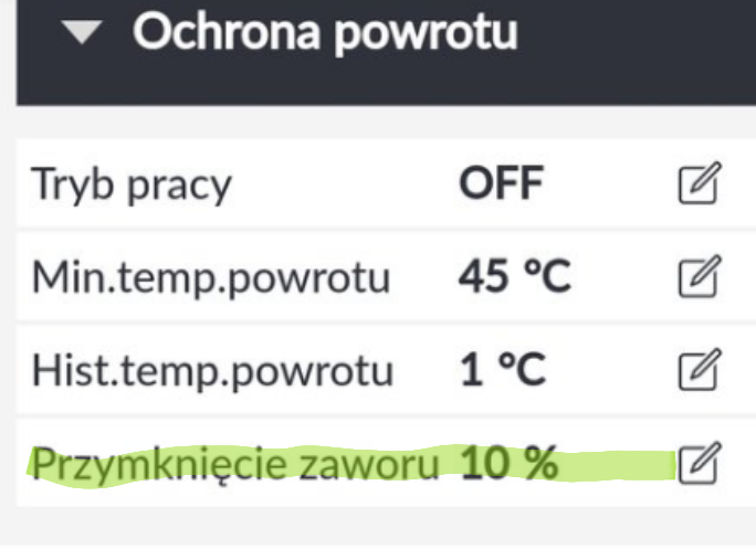

Teram mam pytanie może mi ktoś wytłumaczyć jak działa przmkniecie zaworu w ochronie kotła? Zastanawiam się by Ustawić to na 40%, tylko z czym się to będzie wiązało? Oczywiście wtedy ochrone robię na ON
Walcze z tym samym, miałem to ustawione na 2% czyli w praktyce zamknięty przy ochronie powrotu. Jak spadnie powrót do 40, to się zawór na tyle przymyka, u Ciebie na 10%.
Przy rozpalaniu zawór otwiera sie przy tej temperaturze + histereza zaworu, czyli u Ciebie 40+5. Idzie wtedy gorący "strzał" na instalację, a zawór wraca na to ustawione minimum. Potem znowu się otwiera i tak w kółko.

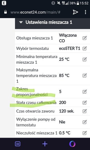

Daj jeszcze ustawienia serwisowe mieszacza. Chciałem porównać zakres proporcjonalności i stała czasu całkowania. Próbuje różnych opcji, ale opornie to idzie.

O te drugie ustawienia mi chodziło z menu Ustawienia serwisowe > ustawienia mieszacza [emoji6]81e51b3c3196a891a443a9eeb1865529.jpg&key=d35e6638a6f02a9e5cd67248799662208dd8d9e39054ccec637839794942aaa8
Panowie, ta ochrona powrotu może, choć nie musi, zadziałać dopiero na stałej pompie. Przy pracy od termostatu to raczej nie możliwe.

Na siłowniku ARM 343 mam parametr ED 60%, nie wiem o co chodzi, ale siłownik w pierwszej fazie otwiera się maksymalnie właśnie na 60%. Teraz próbuje jak najbardziej wyważyć tempo tego otwierania.
Teraz otwarcie minimalne mam 22%. Ochrona powrotu 40 + 2 stopnie histereza. Zakres proporcjonalności 5, stała czasu całkowania 200 i praca jak na filmie:
