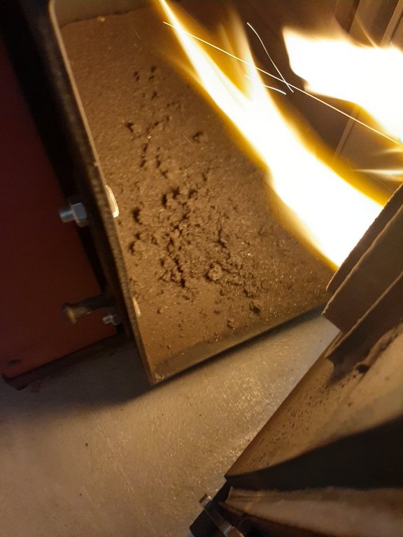

Słuchajcie  może już był podobny problem, niestety nie zdołałem go znaleźć. Początkowo nie przywiązywałem większej uwagi do popiołu, wydawało mi się ok. Jednak im więcej palenia tym więcej go normalne. Ale spójrzcie na zdjęcia, tak jak by widać że z jednej strony jest "miałki jak piasek" a z drugiej czy to niedopalony bądź spieki?

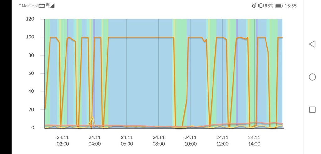

Modulacje samej mocy sam zmieniłem bo wcześniej palił jak smok w moim odczuciu na maksie 15 KW

Patrzę tak na ten popiół to widzę że dobrze zrobiłem zamawiając tym razem innej firmy pellet bo u mnie jest bardzo dużo spieków małych i dużych a popiołu mniej. Dotychczas używałem jakiegoś peletu regionalnego. Chcę zobaczyć jaka będzie różnica gdy będę używał peletu Lava, czy spalanie będzie inne oraz jak będzie wyglądał popiół. W tym tańszym palecie znalazłem kilka zbitek czyli sklejonych  granulek peletu z jakąś żywicą. Średnio co 2 dzień wyskakuje mi komunikat na sterowniku "wyczyść wymiennik" nie mam pojęcia co jest tego przyczyną?

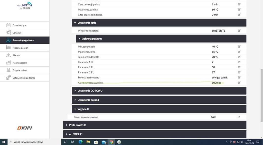

@czarny21, popatrz tu. 693795230_Zrzutekranu(64)_LI.thumb.jpg.d48ccec9fd3f86369249ff0ebfb74c1d.jpg
Ustaw jakąś konkretną wartość, tą zaznaczoną na zielono, bo przecież ty masz lokomotywę a nie tico, jeśli dobrze pamiętam.
Dzięki, fajna funkcja z tym przypomnieniem o czyszczeniu wymiennika. W innych to chyba można ustawić od przepalonych kilogramów.

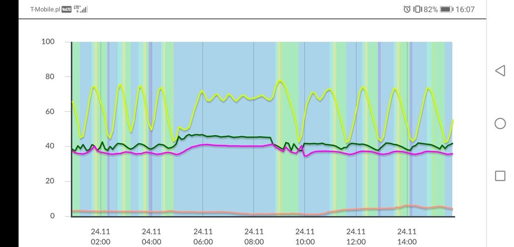

Nadzór - chyba niepotrzebny. Daj jakiś wykres z econeta z cyklem pracy, temp kotła, powrotu i mieszacza.

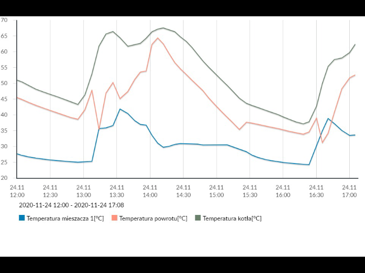

Jak dasz radę, to wrzuć wykres z econeta, jak wygląda u Ciebie jedna doba. Temperatura kotła, powrotu, temperatura mieszacza.

Jutro po pełnej dobie zamieszczę wykres

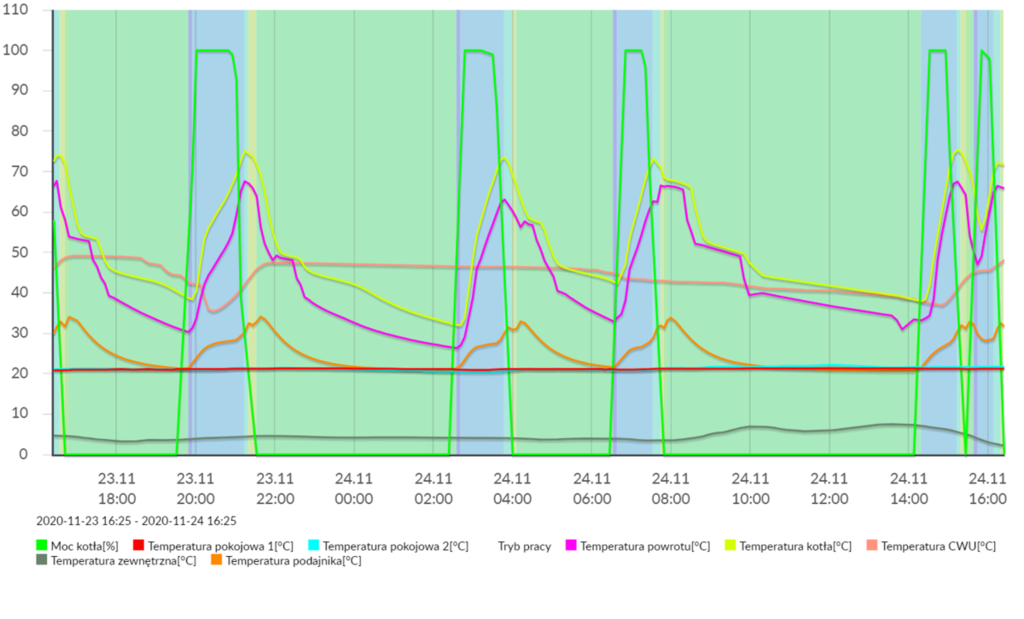

Po kilku latach palenia w trybie standard w obu piecach  postanowiłem w tym sezonie przejść na fl oczywiście w zakresie mocy moc minimalna 0% moc maksymalna 100 % , niżej wykres z takiej pracy , za jakiś czas przetestuję modulacje 0% moc maksymalna 70 % zobaczę jak to przełoży się na wygląd wymiennika , długość cykli grzania i ilość spalonego pelletu . Coś trzeba pogrzebać bo nudno się zrobiło . Notuje też ilość spalonego pelletu co tydzień .
Teraz wykresy masz podobne do moich , tylko ja do tego jeszcze testowałem harmonogram i termostaty na grzejnikach
