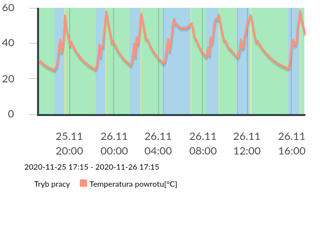

Trochę więcej dziś pożarł kocioł, bo i temperatura spadła.
Tak sobie myślę, że "napompować" ciepłem Twoja instalację zajmuje dużo czasu, ale potem powinna ona mieć już "lekko". Możnaby ja porównać do podłogowki.
Ciekawe, jak się będzie zachowywać z włączoną ochrona powrotu?

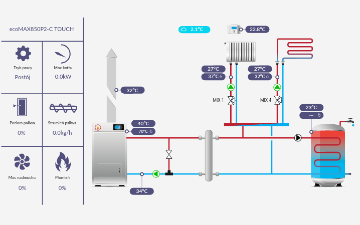

@papen76, tak właśnie działa ta funkcja. Powinna się raczej nazywać "niedziałająca ochrona powrotu". Przy tej funkcji masz i tak zimny powrót, a w gratisie zimne grzejniki.
No właśnie... U mnie to jeszcze luz, bo mam mało wody w instalacji, ale na chwilę obecną to praca wygląda tak, że ok. pół godziny kocioł wraca z 30 stopni do 50 i przez pół godziny grzeje instalacje. Potem wchodzi w postój i pompy wyciągają resztę ciepła. Za duża ta bezwładność.
Za to mam 6-7 odpalen na dobę zamiast 10-12.
To   fakt u mnie dziś o poranku minus 7 st , kociołek @Matusz ma małą pojemność wodną , ale miałem nadzieje mimo tego że jak nagrzeje duży zład wody w tej instalacji  i na miszacz pójdzie nie dużo to postoje będą dłuższe ,jak widać nie .

Z tą ochroną powrotu to mimo założenia pompy przewałowej na powrocie z 4d może być kiepsko zwłaszcza jak ten zawór mały np calowy , najbezpieczniej zrobić bajpas przed zaworem 4d a pompę założyć na powrocie (broń boże na bajpasie tam ma być zawór do regulacji przepływu ) do kotła , taką pompę ustawić żeby się załączała wcześniej od 35st a pompe mieszacza od 50 st choć jeśli nie zrobi się na tym krótkim obiegu syfonu to woda w nim potrafi krążyć grawitacyjnie zanim się pompy załączą .
W sumie u mnie jest jeszcze jedna opcja, że mam zbyt niska temp. Powrotu. A mianowicie: samemu zakładałem czujnik powrotu, być może jest zbyt luźny, albo na złej rurze ( jest w pionie zamocowana na zwykłych trytytkach do kabli). Kupię jutro opaski metalowe i założę czujnik na rurze poziomej i zaizoluje ją ponownie otulina. Być może to jest przyczyną mojego niskiego powrotu (chociaż wątpię).
Wszystko przez to, że fachowiec zrobił po swojemu, zamiast tak, jak podpowiada econet...
Zadnych opasek metalowych. Jak Ci równo przylega to czujnik na rurę, tasma alu, otulina i znów taśma. Można użyć jeszcze pasty termoprzewodzacej, taka mała strzykawka kosztuje 6-8zl. Ostatnio testowałem na stali węglowej, sam czujnik w otulinie pokazywał ponad 3* mniej. Jak nie masz taśmy alu, od biedy jakaś izolacja, ale szczelnie.

Na chwilę obecną sciaglem opaski dałem 2 warstwy otuliny. Zawinolem w folie Alu i założyłem eszcze jedna otuline. Zobaczę co to da, a jutro kupię te pastę co piszesz. Zrobię według Twej rady.
Jak sam zakładałeś, to sprawdź, czy w sterowniku masz dobrze ten czujnik przykręcony. U mnie był za słaby styk i była kicha w pierwszym sezonie. Kocioł wyłączony, powrót 50 stopni pokazywał.
A z pastą termoprzewodzącą też dobry pomysł.
EDIT.
24.11 między 16:00 a 20:00 zawór zachowywał się poprawnie, a potem coś się stało. Rzuć okiem.

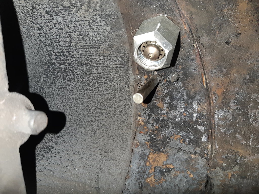

Witam szanownych forumowiczów mam pytanie bo zakupiłem sondę lambda do mojego kipi 5-20 kw sterownik ecomax850p2-c touch piec firmy Heitz Bio 17kw kąty wstawienia sondy znam natomiast jak daleko od wylotu spalin z czopucha pieca można zamontować sondę ponieważ nie mam za bardzo możliwości zamontowania jej przy samym  czopuchu  najbliżej mogę ją zamontować w miejsce czujnika temp spalin a on jest zamontowany kilka centymetrów za końcem czopucha  a  ten czujnik przenieść dalej
Przeniesienie czujnika powrotu na rurę w poziomie i dokładne zaizolowanie według porady @eliks
Dało mi trochę lepszy i bardziej stabilny powrót. Szału nie ma, ale jest powyżej 40 st.
Zrobilem też jeszcze jeden myk.
Podniosłem Temp mieszacza o 3st, i włączyłem termostat pokojowy ponownie na mieszacz. Gdzie ustawiłem temp dzienna na 48st a nocna na 42st.
Jedyny minus że spalanie wzrosło o jakieś 1.5kg.
No cóż wolę spalić te 26kg a mieć stabilniejszy powrót.
sonda zamontowana koło czujnika temp spalin jedyne miejsce gdzie mogłem go zamontować zamiast wspawana tulei wykorzystałem mufę gwintowaną 18x1.5 nie wiem czy nie za głęboko schowana jest sonda ale to się okaże
Witam jakie powinne być ustawienia sondy lambda dla palnika 5-20kw o zmniejszonej mocy w trybie fl do 80% tj. 17,4 kw na razie mam ustawione parametry fabryczne przy 17,4kw ma 6.5 % tlenu a temp spalin oscyluje miedzy 160 a 180 stopni
@olo231 sonda zamontowana za głęboko będą nie prawidłowe odczyty a tym samym zła praca i spalanie paliwa.
Ustawienia 12,5 na mocy 30 %
                      10,5 na mocy 50 %
                       8,0,-8,5 na mocy 100 %.
dzięki czyli będę musiał skrócić tą mufkę a takie pytanie ile ma być  maksymalnie schowana sonda bo teraz jest czubek sondy około 1-2 mm poniżej wierzchu mufki

Tak utnij tę końcówkę  ma wystawać .
