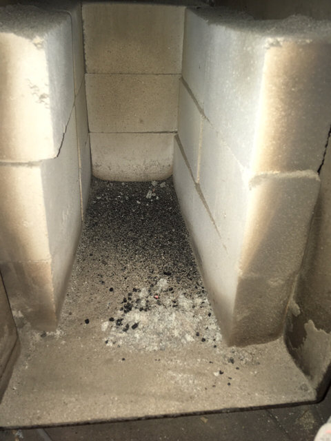

Kaloryczność zostaw na 5,5 , nadmuchy takie jak podałem czyszczenie jak w oryginale i niech się pali . Wywalasz popielniczkę z popiołem i czekam na foto.

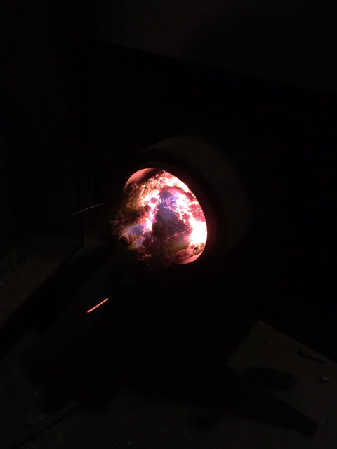

Pod koniec cyklu pracy zwabił mnie do kotłowni lekki dymek... Podajnik wariowały, bo na mocy min. płomień miał ok. 5% i raz spadał raz się lekko podnosił. W tym momencie termostat zgłosił dogrzanie pomieszczeń i palnik przeszedł w tryb wygaszania. Wtedy właśnie do niego zajrzałem. Popielnik wyglądał tak:
Ale palnik tak:
Nie wiem czy zdjęcie jest wystarczająco jasne, ale palnik jest całkiem zawalony spiekiem... Temperatura palnika 45C. Gdyby popracował dłużej, to trzeba by znowu rurkę wymieniać :P

Tak rura się przepaliła, ale to było ewidentnej efektem zapchania palnika. Górka spieków zasłoniła cały palnik i wszystko się w nim kisiło.
Komin drożny, czyszczony, zawirowaczy nie ma, szamoty z rusztu zdjęte. Spaliny na moc max ~100C.
Wydajność podajnika z dzisiejszego testu 11,2.
Po wyczyszczeniu palnika wypluł spiek. Problem jest w tym, ze palnik w trakcie pracy zapycha się rozżarzonym spiekiem, dmucha w ten spiek, ale to wszystko kisi się w środku. Jestem przekonany, że to powoduje wzrost temperatury palnika i stopienie rury. Ta rura wytrzymuje ~60C...

@mhosaja Masz dużo szamotu wokół rury palnika, musi go być aż tyle? Ja postawiłem cegły tylko naprzeciw kity płomienia, boki palnika mam wolne.
7 godzin temu, alfiorz napisał:
Panowie piszecie tutaj o tym ze pelet kipeski. Pewnie wszyscy testowalismy pelet certyfikowany za chore pieniadze i pelet przemyslowy za normalne pieniadze. Czy ktorys z palaczy procz ilosci popiolu i ogolocenia naszego portfela zauwazyl korzysci na plus dla peletu dinowskiego? Po mojej stronie roznic brak, jak u was? Piszecie o pelecie z roznych trocin jeden bedzie mial wiecej kory, drugi wiecej sosnowego drzewa, trzeci wiecej debu i plyty wiurowej itp. Ktory pelet teoretycznie powinien spalac sie najlepiej i najekonomiczniej dla naszego portfela? Nie wiem czy mozna porownac drzewo lisciaste i iglaste w kawalku do takiego samego peletu.
Masz rację, ja osobiście nie robiłem długoterminowych testów na pellecie z najwyższej półki, ale podejrzewam że niema takiego zysku cieplnego jak różnica w cenie . Kupując tego typu palnik kierowałem się też informacjami że będzie on pracował też na gorszym pellecie. I na takim pracuje.
Edytowane przez misiek30
Tam gdzie mam wyłożony szamot nie ma płaszcza wodnego. Zaczyna się dopiero powyżej szamotu. Uważasz, że powinienem wyjąc te cegły z boku?
Ustawiłem czyszczenie na 4% co 120s i znow przekroczona temperatura palnika i taki widok w środku:
26d6d69e0b26088c8f5b5c9ba3f50607.jpg&key=57cea5b0562773a2b5005c28d830675b85a211f02fe7b9abdd9927656432a6ad
07c781a5dc966921cae74c49b18a178d.jpg&key=a598924e07af3690a8493954e89507c0a5517bbd798a6f573d4fe3d6e33414e6
Ja bym dał cieńsze, są takie o grubości jednego cała mniej więcej. Ale ten Twój pelet to chyba pół na pół z MDFem... [emoji50]
