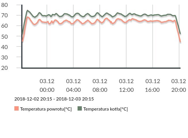

Zgodnie z obietnicą, wykres temperatury 70+5 na Fuzzy Logic. Modulacja łagodniejsza niż w trybie standard.
Mój wniosek na dzis: przy niższych temperaturach ustawić POWROT nieco wyżej niż 43-45 stopni. U mnie różnica zasilanie-powrot wyniosła 8-10 stopni, czyli temperatura zadana 53-55 stopni i praca stała.
Teraz mam +6 na zewnątrz i badam temperaturę zadaną 73+5 z histereza 20'. Powrót nie powinien spaść poniżej 43'. Kolejny raport jutro ok. 21 [emoji6]dbdf4cc1e472b58045d7a5225486333d.jpgd6111488918cf8898bad40827c195fd8.jpg

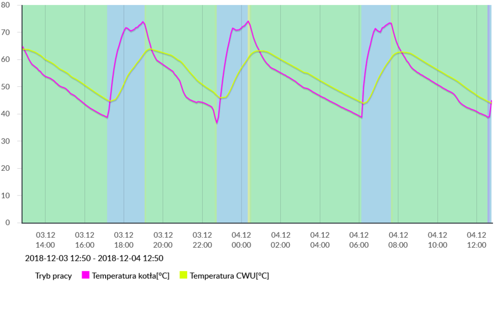

Darek21, dobrze widzę, ze ustawiłeś histereze 30C? Ruszasz dopiero przy 40C na kotle? Długo już tak pracujesz? Nie ma korozji?
Druga sprawa, to masz jakiś bufor? Postoje po 5h są u mnie nie do osiągnięcia...
Wygląda mi to na pracę w harmonogramie. Odpalaj sobie kocioł co 6 godzin to też będziesz miał taki wykres :)
Jeżeli temperatura w pomieszczeniach się utrzymuje, to harmonogram jest całkiem fajny. Przy tych temperaturach też go używam i daje radę.
Przecież kolega @Darek21 pisał, że wykorzystuje CWU 250l jako minibufor.

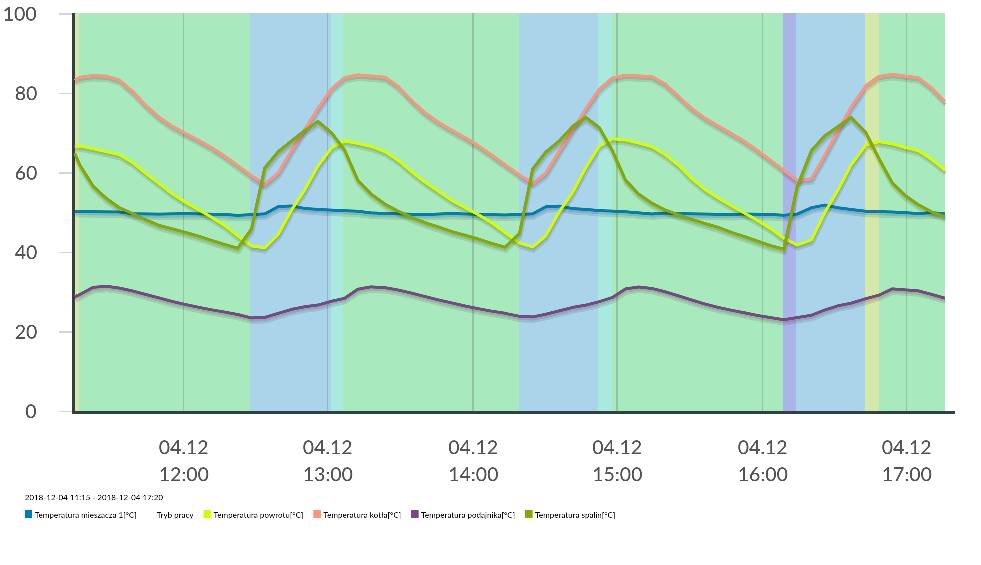

Panowie kocioł pracuje non stop . Histerezę mam na 30 stopni. Zadana 70 stopni. Takie długie postoje są dzięki bojlerowi 250 litrów. oddaje ciepło do CO. Dodatkowo mam podłączone do niego solary i jak jest słońce to potrafi stać jeszcze dłużej. Teraz startuje trochę częściej bo podniosłem moc do 14Kw wydaje mi się że lepiej pali niż na 12 Kw. Kocioł odpala od 40 stopni już drugi rok i nie widzę żadnej korozji. Tylko powtórzę że dolot jest chroniony przez bojler i w czasie startu palnika mam tam też ok 40 stopni.  Załączam świeże wykresy. Dodam że nie przegrzewam domu mam teraz 20,5 stopnia.
Edytowane przez Darek21
Wniosek jest jeden, nawet mały bufor, powiedzmy 500l zdecydowanie ograniczy ilość rozpaleń co z pewnością wpłynie na ilość zużytego pelletu. Tak jak kolega @sambor powiedział, mamy zapalarkę więc z niej korzystamy. Kocioł sam się rozpala i może ładować bufor częściej niż raz dziennie. Nie musimy stawiać bufora 2000L. Takie pojemności to dla kotłów zasypowych.
Edytowane przez Dragster
Kolego Dragster zapomniałeś o szkoleniu teściowej :)
Kolego Darek21, ograniczony chyba jestem... Możesz mi wytłumaczyć, jak używasz zasobnika CWU jako bufora? Czy poprostu nagrzewasz w nim wodę do 70C i ona oddaje ciepło przez wężownicę do wody w obiegu kotła? Przy stale włączonej pompie CWU?
Dokładnie mam jedną pompę na CO i CWU i zasobnik oddaje potem ciepło. Pompa jest grundfosa alfa i pracuje w trybie stałego ciśnienia w instalacji tzn jak głowice się otwierają to zwiększa wydajność, super to współpracuje. Jak głowice zamknięte to mieli tylko przez zasobnik CWU rurą 3/4 cala ,  pompa ma wtedy wydajność 1,2 m3/godz. Jak temperatura wody spada do ok 40 stopni i głowice otwierają się bardziej to wydajność pompy wynosi ok1,8- 2,0 m3/ godz .

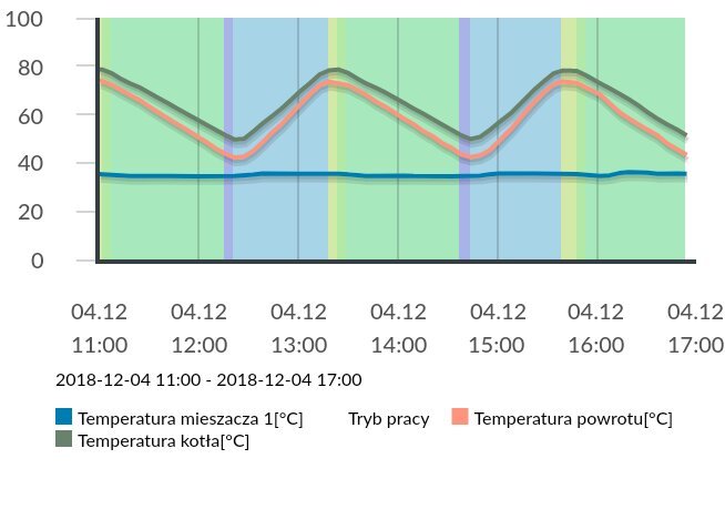

Panowie, po moich zmianach w piecu, może raczej kombinacjach, praca pieca w moim przypadku wygląda obiecująco, pamiętajcie może pół godz a może i wiecej praca ledwo pol godziny postoju, masakra.
Wiem, ze na dworze jest teraz ciepło ale przed tym ochłodzeniem też innego wyniku nie mogłem osiągnąć.
Aktualnie to wygląda tak, temp zad pieca 75 st, tryb FL, nadzór 2 min, temp wody na mieszkanie 50 st, ustawione na stałe, regulacja temp w domu za pomocą zaw term przy grzejnikach, histereza pieca 15 st.
