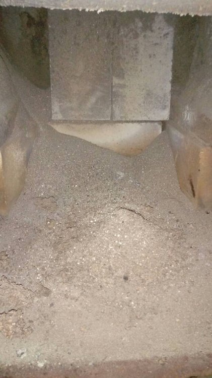

Ten jest z poprzedniej tony od tego samego gościa. f744c18ab7f9119b9077f3fd5267bf2c.jpg

Pelet no name gościu mówił ze to A1 haha wydaje mi się to nawet A2 nie jest zamówiłem tego gówna 4 tony oczywiście zadzwoniłem do niego że co to ma być towar niezgodny z opisem cena za 1t 760 zł po negocjacjach przez tel. Gościu zwrócił mi 300 zł heh dobre i to pomyślałem ale powiedziałem mu ze ostatni  raz u niego biorę i nikomu  nie polecę.Mówicie że może to nie piasek a mi się wydaje ze chyba tak nawet to w usta brałem żeby to trochę pogryżć nie śmiać się proszę :)no i wyczułem jak by piasek w buzi robiłem też próbę wody ale ten paseczek musi być bardzo drobniutki i nić nie było widać po tygodniu palenia jest tego szajsu takie wiaderko 15 litrowe!
Jaki masz czas rotacyjnego czyszczenia palnika i procent obrotu?
Wszystko na utawieniach fabrycznych śmiga tylko intensywność czyszczenia dałem na 10% reszta to bez zmian i wagę zawyzyłem z testu wyszło 14 kilo ale zostawał nie spalony pelet teraz mam 17 kilo i jest ok tylko ten zgorzelina zostaje

Ja mam co 180 sekund 2% , czas pracy 35 sekund. Ale ja palę  pelletem 8mm. Noi waga wpisana taka jak wyszła w teście.

Większość kotłów radzi sobie z peletem innym niż din+ ale to omawiane zdjęcie nie można nazwać peletem.
@palacz66 otręby,  zboże powoduje nawet większa kaloryczność peletu bo sprawdzałem,  ale garażowi producenci przesadzają z ilością dodatków,  stąd takie kwiatki. Ale mit piasku w pelecie jest nadal żywy jak widzę.  Pelet może być zanieczyszczony, może coś się przypadkowo tam znaleźć ale nie piszcie głupot o dodawaniu piachu specjalnie, bo to nie wychodzi nikomu na dobre, zwłaszcza producentowi, ktoremu zależy aby peleciarka "żyła" jak najdłużej.
Ja przed sezonem badalem 5 różnych dostawców,  lepszych, gorszych.  Najgorszy zostawial spiek jak rzeźbione posągi,  żaden nie miał piachu.
Piasek dostaje się do pelletu z korą , drewno wyciągane z lasu często ma nabity piach do kory . Może nie zdarza się to często ,ale jednak.

Jak to sprawdziłes? A co robiło ten spiek!? Bo ja sprawdziłem 10 może 15 dostawców po wysuszeniu peletu na sitkach widać piach jak cholera niestety. A spiek robił się od tego najgorszego jak piszesz rzeźbione posągi dokładnie.
