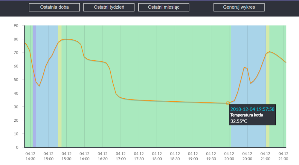

W serwisowych mam wybór termostatu wyłączony , uniwersalny , eco STER 1 próbowałem na eco ster i uniwersalnym  ,wyłączenie  pompy od termostatu miałem na nie , ale pracy palnika wygasiło , jutro spróbuję jeszcze raz .
  • Odpowiedzi 16.4 tys.
  • Wyświetleń 3 mln.
@Kordjano, a co masz na myśli "ale pracy palnika wygasiło"? Możesz uściślić co masz na myśli i co chcesz osiągnąć?
Chce żeby po osiągnieciu temperatury zadanej w pokoju palnik się wygasił , a po spadku spowrotem odpalił , nie chodzi mi o temperaturę kotła .
Ecoster, jako termostat musisz ustawić i na kotle i na mieszaczu. A potem masz do wyboru, albo wyłączysz pompę od termostatu i wówczas po osiągnięciu temp w pokoju pompy się zatrzymają i na kotle przez jakiś czas utrzyma się wysoka temperatura, albo nie wyłączysz pompy od termostatu i wtedy kocioł zrzuci z siebie temperaturę na obieg i będzie czekał zimny , na sygnał z termostatu do rozpalenia.

Nie do końca tak jest. Jak kocioł osiągnie temperaturę po wyłączeniu pomp wejdzie w tryb postój, następnie po spadku temperatury o histereze znowu nabije do zadanej i jest w pogotowiu na ewentualne podgrzanie pomieszczeń jak ecoster da znać, że w chacie spadła temperatura.
Okej dzięki.
@palacz66, jeśli się ustawi i na kotle i na mieszaczu termostat, to kocioł nie będzie się dogrzewał. Jeśli ustawisz ecoster tylko na mieszaczu, to będzie tak jak mówisz. Wiem to z autopsji.
U mnie dogrzewa do zadanej!
A u mnie nie.
U mnie jak wyłączy pompy to grzeje aż dojdzie z temperaturę ustawiona 70C na kotle i dopiero się wygasza palnik, poczym czeka aż spadnie temperatura o histereze 20C i znowu dobija do 70 chyba, że wcześniej pompy włącza się bo w domku spadnie temperatura zadania o histereze.

Kolego @palacz66, niedowiarek z Ciebie. Czy mój wykres Cię przekona, że możliwe jest takie ustawienie o jakim mówię?

Oczywiście. A oto wykres, żeby Cię nie trzymać w niepewności.
Dodam tylko, że temp zadana kotła to 70, a histereza kotła 5.

850 nie obsługuje mieszczą czy się mylę? Czy masz moduł?
Obsługuje, nie mam modułu.
Wszystko się zgadza zwracam honor haha. Już mi się poje...
Edytowane przez palacz66
850 obsługuje jeden mieszacz do drugiego potrzebny jest moduł
