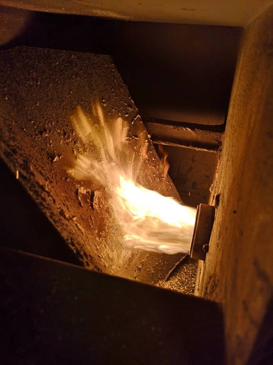

Zastanawia mnie jeszcze jedna myśl, gdyby udało mi się skierować płomień tak żeby odbijał się od górnej półki czy miało by to sens, w tym momencie palnik jest z boku i uderza o ściankę na przeciwko. Pierwotnie kiedy miałem palnik na eko groszek palenisko było na środku i płomień był skierowany do góry, sama konstrukcja pieca była raczej pod kątem tamtego palnika.

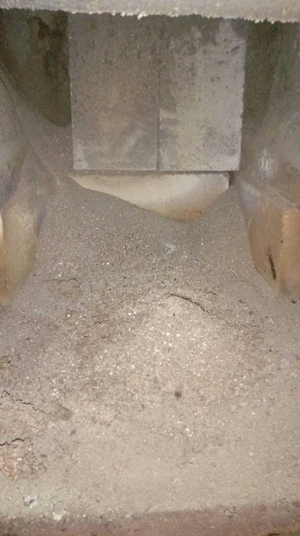

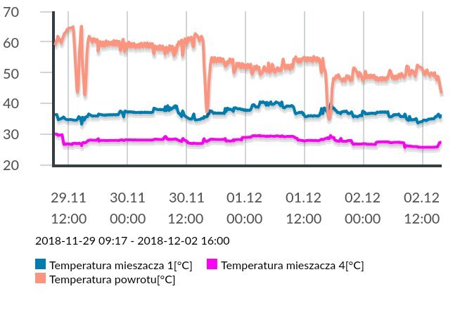

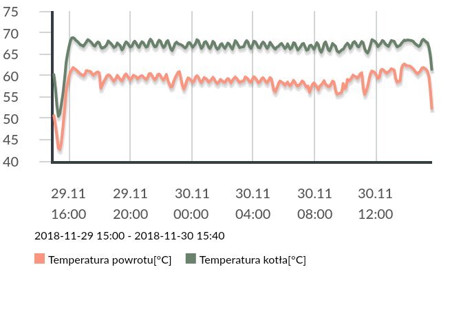

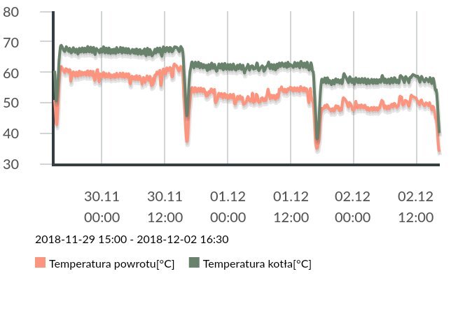

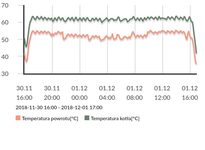

Nawiązując do dyskusji, jaka temperatura kotła i powrotu oraz jaki tryb pracy są najbardziej korzystne zacząłem parę dni temu eksperyment [emoji3] Przez 3 kolejne dni kocioł pracował w trybie standard z jedną przerwa na wygaszanie.
Pierwszy dzień zadana 70,
Drugi - 65
Trzeci - 60
Wczoraj zacząłem czwarta dobę, ale tym razem na Fuzzy Logic - zadana 70+5.
Poniżej zdjęcie popielnika po tych 3 dobach stałej pracy.
6406334160fd45f65decaadbd02e1f5c.jpg9f521767d41c2b3d1cc5dadb1a56692d.jpgc764c13645ba679b99ed1208ab1f7f98.jpgb91fe431b8dbab180f75ad6155788c3b.jpgc75e48c61f6977a0bdec0218aafca7d2.jpg

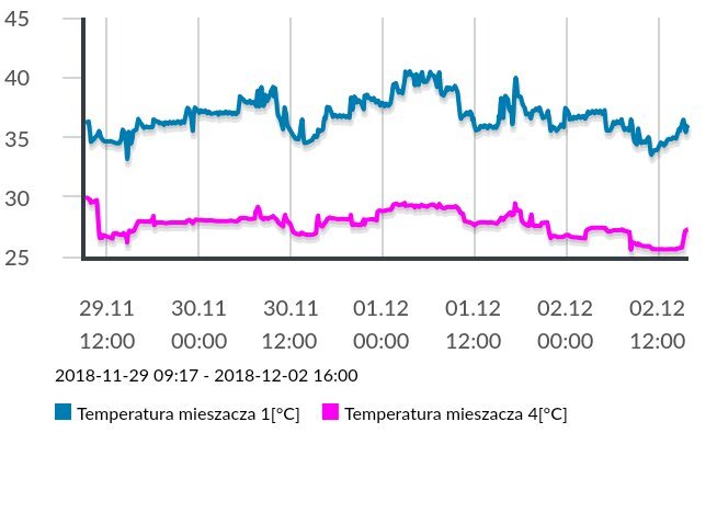

Kolegi a jaką temp wody idzie Ci na mieszkanie? Zastanawiam się czy nie dać wyższej temp np 55 st i wtedy ragulawac zaw przy grzejnikach. Wyższa temp na zasilaniu to wyższa temp powrotu i wolniejsze schladzanie pieca, prawda? W tym momencie mam zasilanie 45 s i jest jak jest, czyt. nieciekawie :-)
Kaloryfery przy -10 ok. 40'C, poza tym ok.35.@sambor co Ty na to?09bb756c086f01cbfae4c314758037a9.jpg92ba6b6cd269b3fc87f55ab40a1a589d.jpg
I o to chodzi ,za dużo się nie oszczędzi różnymi ustawieniami,może z pół tony pelletu .waty to waty i jak dom potrzebuje np.20000kw na sezon to musi iść minimum 5 ton pelletu a jak komuś idzie mniej to ma trochę chłodniej w domu lub cieplejszy dom niż myśli,kiedyś przy mniej sprawnym sposobie spalania można było więcej stracić lub oszczędzić w zależności od sposobu spalania

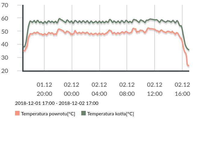

Po 20.00 wrzucę wykres z ostatniej doby na FL. Już w tym momencie widzę, że na FL łagodniej moduluje niż w trybie standard, ale może to też kwestia tego, że wiatr ucichł u mnie.

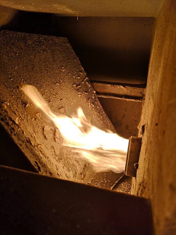

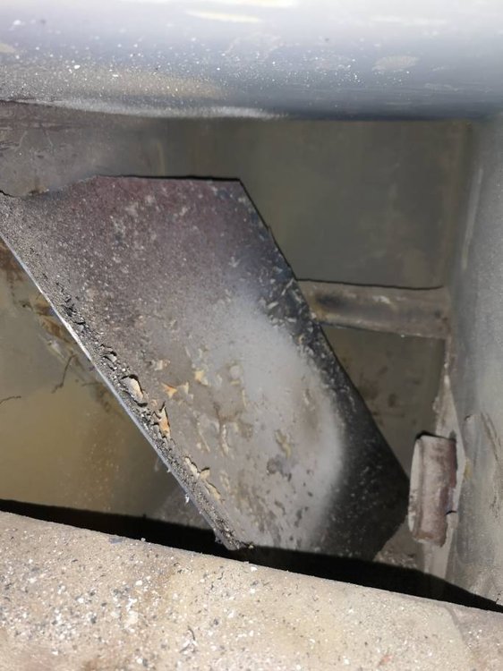

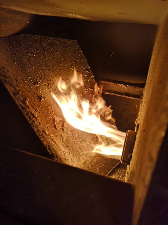

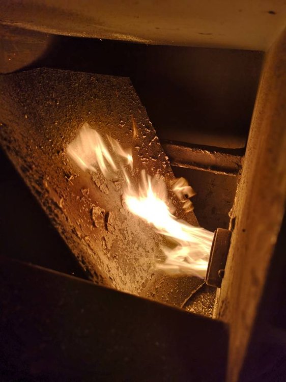

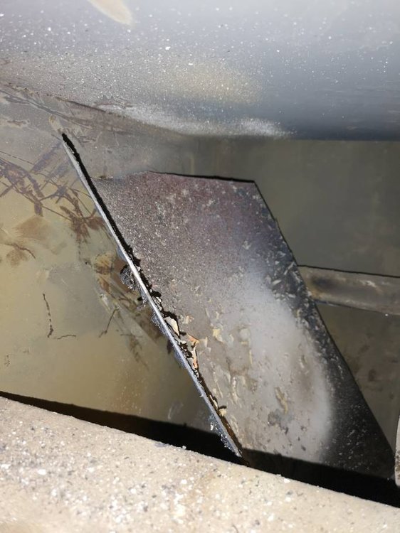

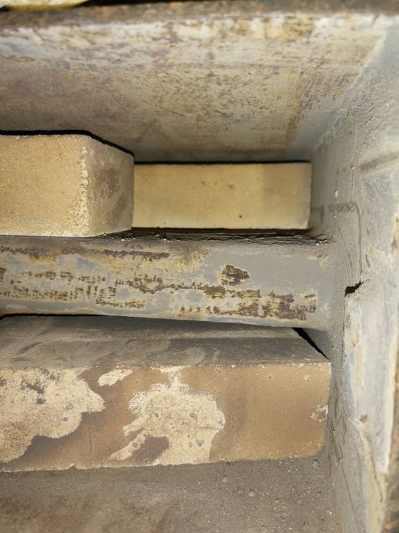

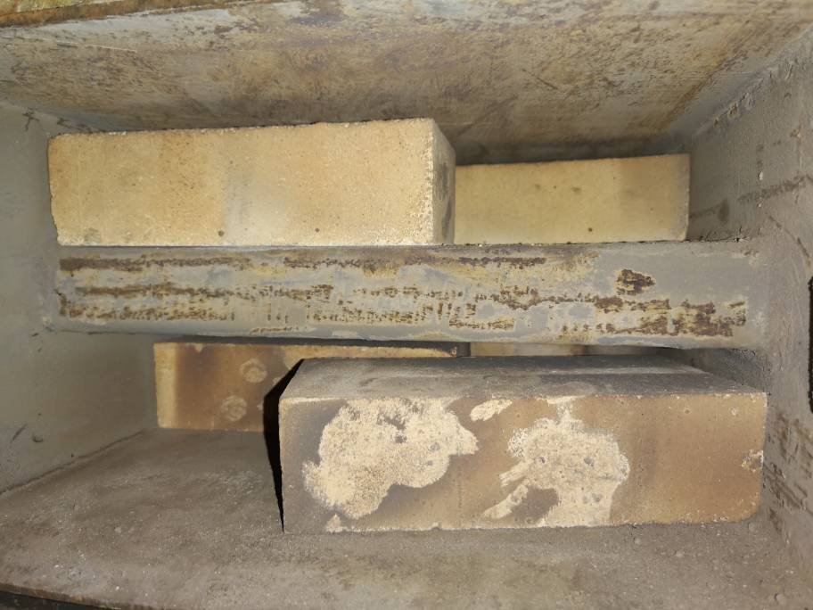

Witam. Dziś poczynilem nowe modyfikacje w piecu, jak pamiętacie zapkowakem 10 cegieł szmotowych do komory spalania w celu podtrzymania ciepła ale chyba nie tędy droga, jak zauważył kolega Banton661 raczej zmniejszylem wydajność cieplną pieca bo zamiast grzac piec grzalem cegły a one nie takie skore do oddawania ciepła. Więc dziś zrobiłem cis takiego, wywalikem wszystkie cegły z komory spalania i tam wstawilem blachę, żeby ukierunkować płomień do góry, zawirowywacze wyjalem i w ich miejsce wstawilem owe cegły tak aby spaliny mogły się przeciskac pomiędzy nimi, widzę pewne efekty ale wstrzymam się do jutra. Wiem że temp na zewnątrz jest na plusie ale przed ostatnim ochlodzeniem też było ciepło a mój piec miał niepohamowany apetyt na pellet, zobaczymy jak będzie teraz. Poniżej zdjęcia z moich przeróbek.445a836404dcc0b3e5c01a0f96e98aa7.jpg252d2af59a63fbc9ed5d6419a8340ff2.jpg238d5daae85ba84a1e077f712292cb99.jpgfa056de144a5327e8ca8fe4b0f7d96bb.jpg129e36a4ab6b7466a1edb18476e09cce.jpg6c88b21ab98f581906d72dacc2ae1a76.jpg3d8dd73993ce71dd02de429bb07d7bbe.jpg3b4d37f6b732659821e2e59d02a58b28.jpg
A zapomnialem dodać na mieszkanie puscilem temp 55 s i reguluje zaw na grzejnikach :-)
Trochę lepiej byłoby, gdyby szczeliny były nad i pod cegłami, bo teraz trochę zmniejszyłeś odbiór ciepła.
Darbatt jak chcesz ulepszyć to pchaj płomień na dół a nie do góry :))) tzn blachę spróbuj obrócić o 180 stopni. Do góry to sam sobie znajdzie drogę,
