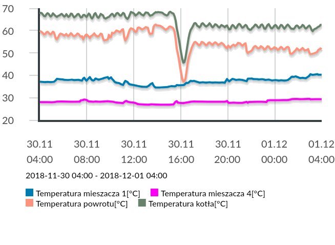

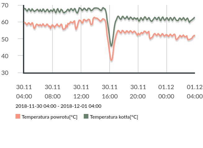

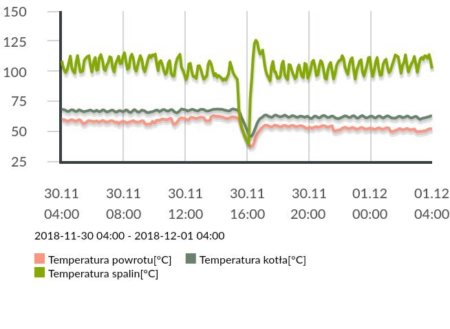

Obniżyłem zadaną kotła z 70 na 65, spaliny podobne. Jak się wyłączy sam po 24 h, to obniżę kocioł na 60.

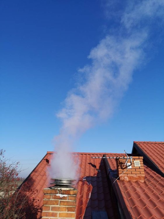

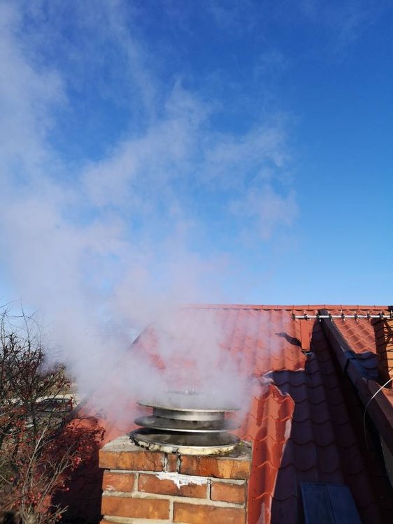

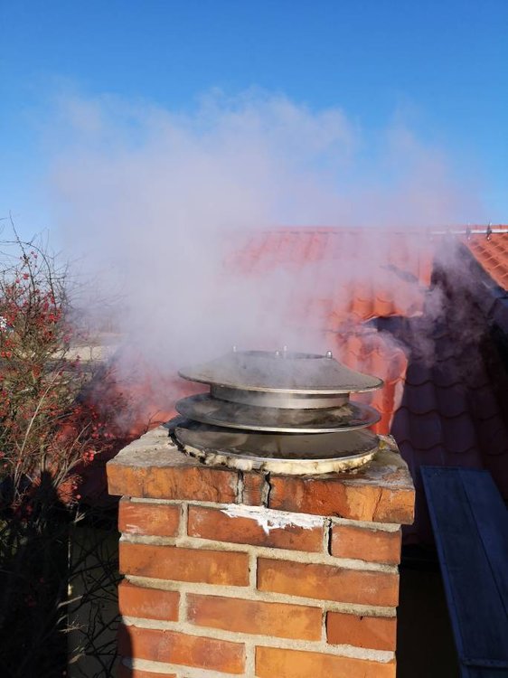

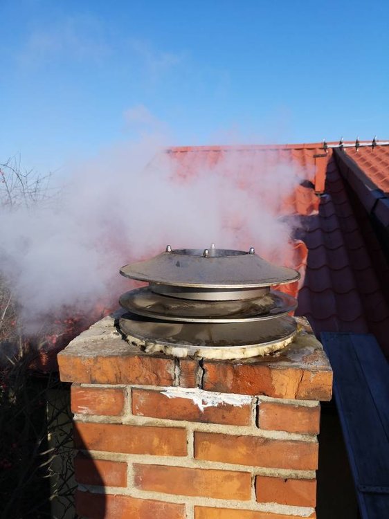

Witam, powroce do tematu tego co wychodzi z komina, pisalem wcześniej o dymieniu przy założonym regulatorze, o ile pamiętam bo kolega Dragster sugerował, zd to może być para wodna i chyba się nie mylił, dziś wlazlen na dach i zaciagnalem się tym co z konina wychodzi i o dziwo nic na ie czułem tak jakby to byla para wodna, możliwe to w ogóle? Poniżej zdjęcia z koninaa7658761e21a527de1c3e0be0f46bc8d.jpgf3e1529cfe8eca47a0f6ec333655984a.jpg2947f88baaf3a2e7b1cc1aa1915fcc43.jpg5439f4d7ee359897f9862fa2d52c9b18.jpg
Darbatt jak masz wkład kominowy to się nie przejmuj , przy ogrzewaniu gazowym takie samo zjawisko występuje. U mnie też tak jest, próbowałem z tym walczyć ale bez sukcesu.
