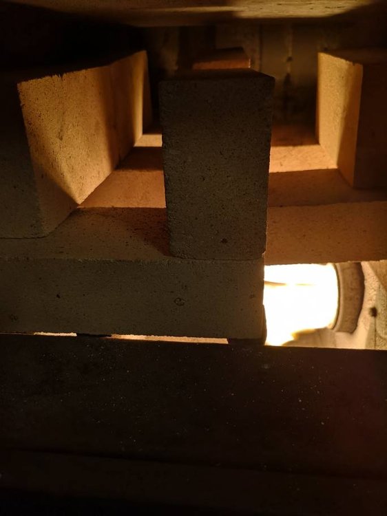

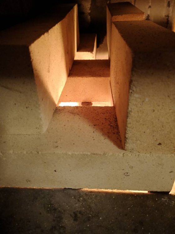

Panowie, mój patent na dziś:-) włożył em do komory spalania 10 cegieł szamotowych jak na zdjęciach, płaszcz wodny jest do samego dołu, grzejae tak od 15 jutro sprawdza rezultatyc46c7d58f9592af7a276353f8781d51c.jpg6869ab499bb0537e4688697b9f870ce1.jpg9178af568e1c87f5d2c8d3d60275d30a.jpgcf55cdc44dc27e249f15857b4263c772.jpg10d9c19ad503b6c2db7e45c6a789a9cf.jpgedd291dab4c7e8a19af5ce95144c62aa.jpg

A patent z cegłami - miodzio [emoji106]

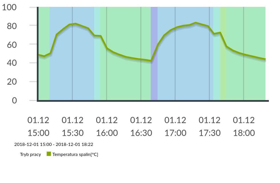

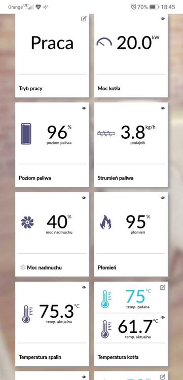

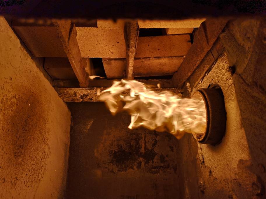

Aktualną temp spalin podczas pracy z teraz.2a8f1d955532d1950518a606625b5728.jpg
75' przy 20 kW to nieźle, prawie jak w kondensacie. Widzę, że ładny masz ładny płomień [emoji106]
Wszystko ok tylko żeby ten szamot trochę podtrzymał temp w postoju

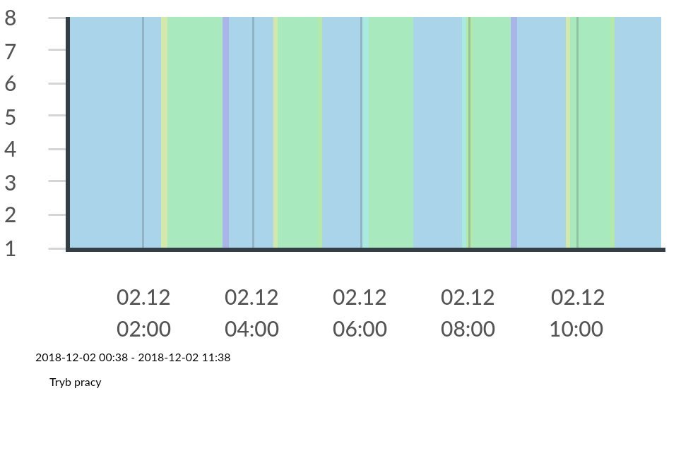

Hmm.... Co prawda wydluzyly się czasy postoju ale czas pracy kotła pozostał raczej na takim samym poziomie, to nie jest jeszcze to co chciałbym osiągnąć, ale nie wiem czy coś jeszcze można zrobić.e9e2e3965980889656fa6454dfeb87f4.jpg
Wydłużyły się czasy postoju, bo skończyły się mrozy i zapotrzebowanie na ciepło zmalało. Wnioski są więc trochę nie miarodajne. Obawiam się, że paradoksalnie mogłeś obniżyć sprawność kotła, gdyż większość energii jest tracona na nagrzewanie cegieł, a nie wody w kotle, ale to tylko takie moje przemyślenia... :)
Tak wiem że cegły pochłaniają ciepło, ale po przejściu w postój powinny go oddawać ale czy w wystarczający sposób?

I to jest bardzo dobre pytanie. Mi się wydaje, że jednak oddawanie ciepła w postoju nie jest już tak efektywne, jakby mogło się wydawać
