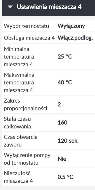

Panowie a ja mam taki problem, za nic nie mogę trafić w w co najmniej dobre ustawienia pracy mieszacza, tzn ustawien wsp. proporcjonalności i stałej całkowania. zmniejszam , zwiększam i nic. nie jest dla mnie istotny czas w jakim mieszacz osiągnie zadaną temp. tylko żeby podczas szukania nie otwarł się na tyle mocno aby wywalić mi całą ciepłą wodę z pieca do instalacji, co teraz tak się dzieje. Mam duży zład wody i muszę delikatnie operować zaworem 4D. Piec staram sie trzymać wysoko, a mieszacz jest na harmonogramie, i przy przechodzeniu z obniżenia  ( o 4st) do temp właściwej tak potrafi pływać  że wywali na raz  całą wode i piec znów musi wchodzić na pełną moc. Poprzednio miałem zamontowany sterownik z Tech st431 i tam ustawienie mieszacza to była bułka z masłem, ustawiało się wsp. proporcjonalności, skok minimalny i czas pomiaru i chwilę potem temp była ustawiona nie przekraczając zadanej. to samo dotyczy krzywej pogodowej tu tez troche czasu zajęło mi znalezienie odpowiednich ustawien, a w techu też banalnie proste, ustawiało się osobno temp mieszacza dla temp zewn np. dla -20, -10, 0 ,10, i tyle i mogłem sobie kształtować krzywą jak chciałem. Zaczynam żałować że nie zdemontowałem ten sterownik techa, ale chciałem sterować wszystkim z jednego sterownika.
Panowie podpowiedzcie jakiś sposób na dobór tych parametrów do pracy mieszacza i krzywej pogodowej, albo podajcie przykładowo swoje,

@Miros, Trzy pytania: Jaki masz KVS tego 4D? Jaką masz pojemność wodną kotła? Czy masz włączoną ochronę powrotu?
Pojemność wodna kotła to 120 L, całej instalacji ok 300 L, cwu 300L , kvs nie znam, ale spory, zawór jest chyba 1,5 cala
Teraz bez ochrony powrotu bo zawór właśnie nie pracuje stabilnie.
Przy poprzednim sterowniku z ochroną powrotu i piec i zawór pracowały stabilnie
 Teraz również chciałbym ustawić ochronę powrotu, ale piec przez zła prace mieszacza pracuje niestabilnie

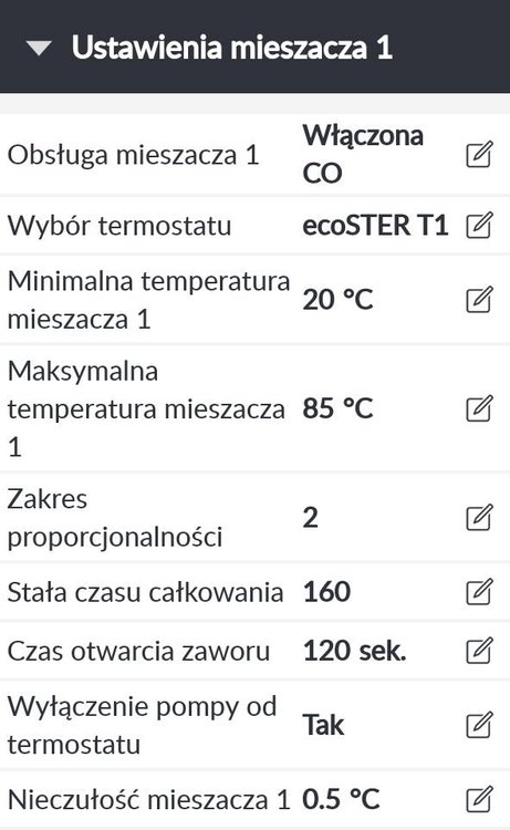

Jakie masz teraz ustawienia 4D na sterowniku? Czujnik temperatury gdzie jest?
Edytowane przez Dragster
Czujnik temp jest ok 0,5m za zaworem, mam dwa, jeden do sterownika drugi mechaniczny termometr do obserwacji.
Jakie ustawienia 4D, wsp prop. I stałą czasową 2/160/1

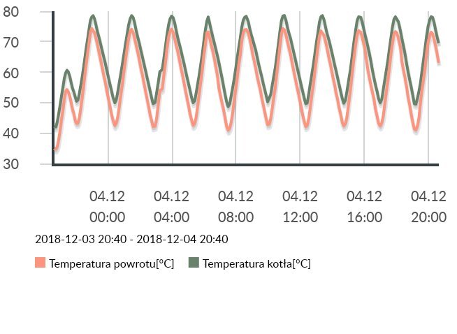

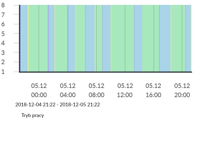

Witam. Koledzy, kolejny dzień pracy pieca z ostatnich godzin wygląda tak jak na wykresie, wprawadzilem małe modyfikacje w sterowaniu, jeżeli do jutra na nic się nie zmieni napisze co pozmienialem.
Dodam tylko że nie miałem jeszcze takich wyników. :-)dcb1fb0030557b4b659ce15089fb478e.jpg
czy ja nie dowidzę czy tak ma być czyli nic nie widać,chyba że niebieskie to praca a zielone postój
Kolego czemu twierdzisz ze wymiekasz? Chciałbym mieć taką prace pieca jak Ty masz.
Co osiem odpaleń na dobę, to nie cztery [emoji6]
Ale to po wyłączeniu pompy kaloryferów od termostatu. Podlogowka pompuje cały czas na 6W. Pompa Wilo Pico.
Jak jest powyżej zera, to i u mnie można mieć fajne wyniki.
Sorki, nie przeczytałem poprzedniego wpisu :-)

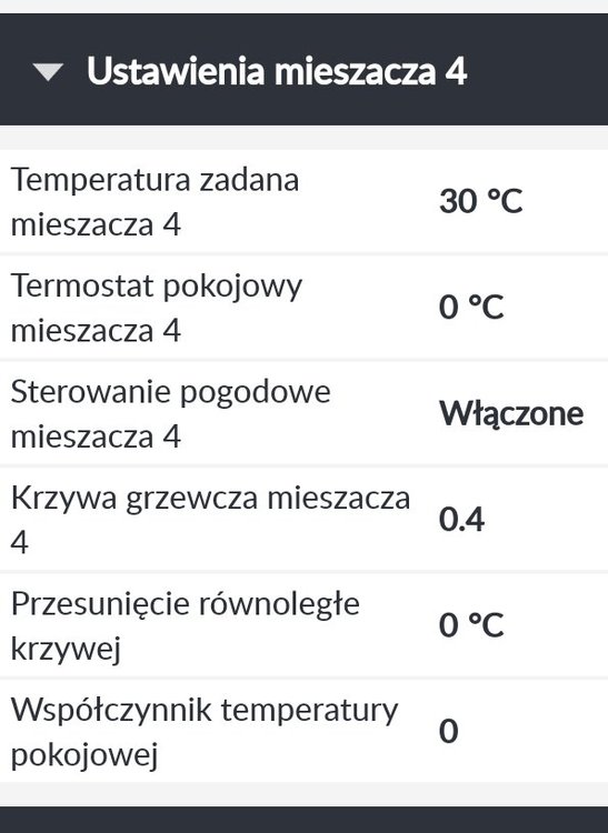

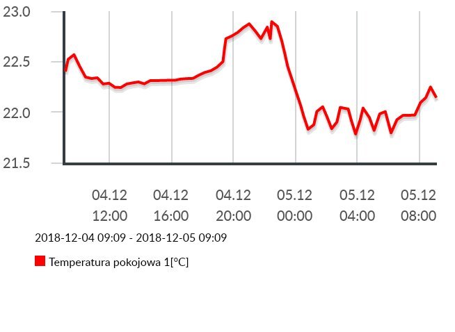

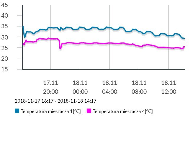

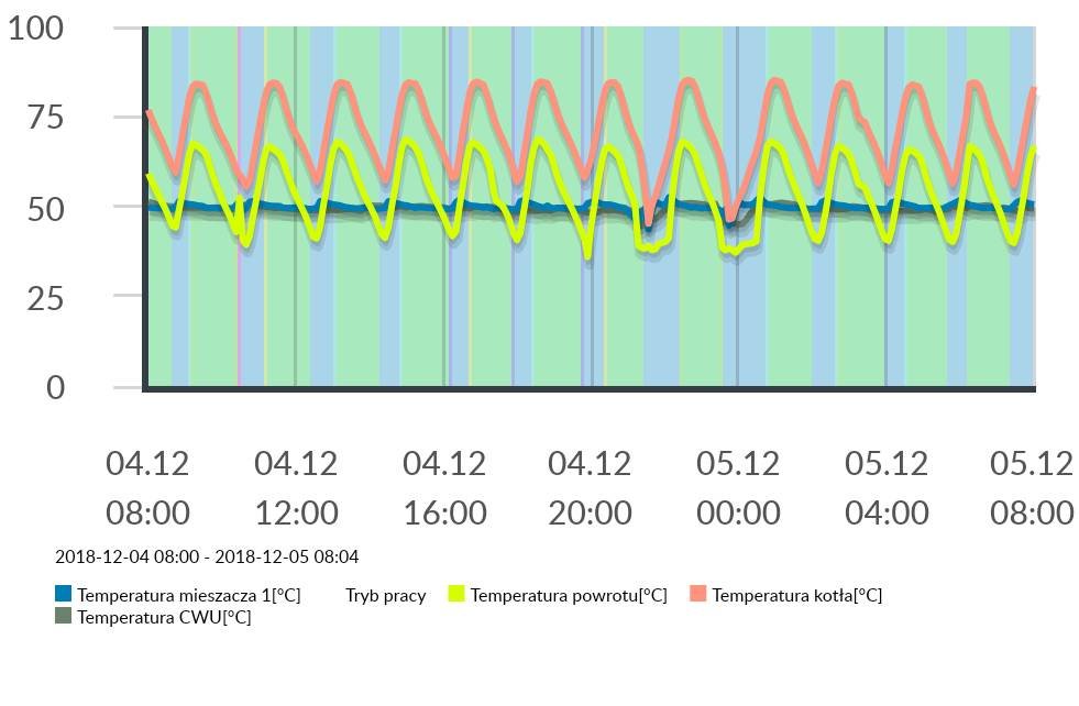

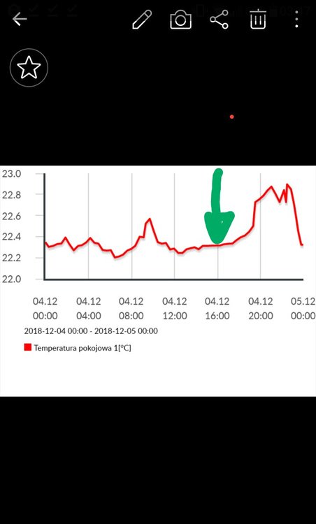

Podrzucam moje ustawienia. Krzywa grzewcza kaloryferów sprawdzała się u mnie, dopóki nie zaczęło się szybko ochładzać. Wtedy przebiło mi zadaną temperaturę o jakieś 0,5 stopnia. No i zadaną pokojowa mam teraz na stałe 22.2. Przy wyłączeniu pompy kaloryferów od termostatu trzyma rzeczywiscie histerezę pokojowa 0.2 stopnia, a więc w widełkach 22.0 - 22.2.
Przy dużym zladzie wody ja bym ustawił temperaturę na stałe, ewentualnie z minimalną histerezą. U mnie te 0.2 stopnia wewnątrz już mocno widać na wykresach. d4e41ec40873fe65dab3d99ad4c82192.jpg953d2bd02272e35ad9dfc1d6e367feff.jpg6ba1eed203ab28d008c5ef5e8df9d0b2.jpg6435f661d4162430094c165bdb8b3fa8.jpg7e393cae8b5188fa4ac532f684ce183d.jpg236f9d42f3a512d6fe22b05537f3c2cd.jpg00945be628dfb6f480660c7f80bd2438.jpg6953d4edc82f99a5e15147fc43369493.jpg6425e079687b02e055182cdb2663e258.jpg

Oczywiście pompy wyłączone od termostatu. Dodam, że temperatura w domku dzień 22.5 C a noc 22.2 C histereza w na ecoster 0.3 C.

Moim zdaniem to: zwiększaj stała całkowania nawet do 190-200. Tylko po np 10.  Może uda się wyeliminować wpadanie zaworu w oscylację. Początkowo przy zmianie temperatury zadanej o 5stC zawsze będzie wachlował. Pytanie jak szybko dojdzie do ustalonej.
Masz duży zawór, więc nie spodziewaj się precyzji.

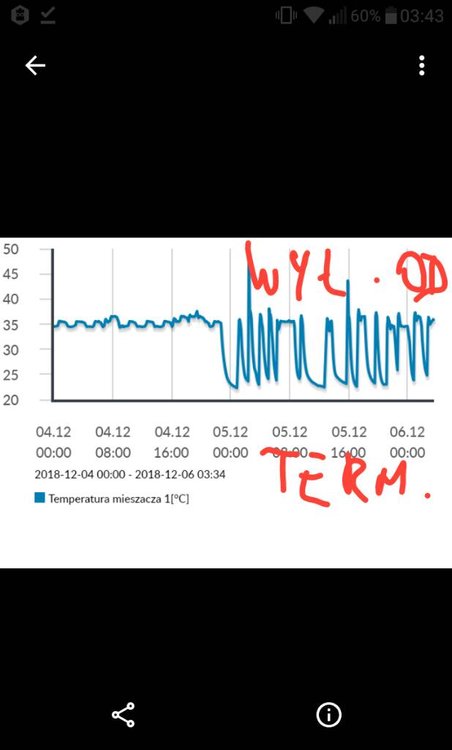

Testów ciąg dalszy [emoji6] Po wyłączeniu pompy kaloryferów od termostatu powrót trochę wariuje. Ilość rozpaleń spadła, za to jak kaloryfery robią się chłodne, to ciągnie od okien. I chociaż utrzymuje się stała temperatura, to teściowa wczoraj marudziła, że chłodno [emoji6]
Plusem wyłączenia pompy jest nieprzegrzanie pomieszczeń, gdy świeci słońce, bo mam duze okna od południa.
Muszę pomyśleć o kupnie zaworów termostatycznych. To chyba lepsze rozwiązanie, bo pompy mam Wilo z autoadaptem.
No i jeszcze różnica poboru mocy przez kaloryfery a podłogówkę. Przy wyłączonej pompie wykres powrotu jest niemal płaski.
1c41c1103f7e4f771466ff382b506f6c.jpgeea4fab61f51a839b3fe90e07462b5f5.jpg3c83d332432cf2fd00b7f8f0189f94c7.jpg585b0efb8b02e0996948b79ae8b03e78.jpg832401407a335d3d98bfe4fed8aab4db.jpg24e1fdf89d38f3698b80b446c14e81cb.jpg
