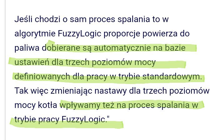

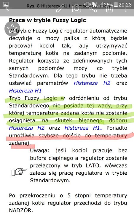

U mnie było podobnie jak u@dragster a. Poza tym taktowanie. I wszystko w Fuzzy Logic. Palnik zaczął modulować dopiero po 3 nocach z -15. Właściwie to nie wiem, czemu w FL przeciąga o +5 stopni zadaną? [emoji848]3270dc9c8556a0e728373e32efced03e.jpg8c1d544911d6ff867e1260070ca5565f.jpg
Odpowiedź jest jedna PID. Swoją droga na forum kilka osób wspominało o istotnej rzeczy dla regulatora PID. To umiejscowienie czujnika. Powinno być na wyjściu z kotła a nie w płaszczu. Właśnie choćby ze względu na przekroczenia i szybkie zmiany temperatury.
