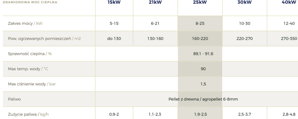

Tak sobie wszedłem na opis techniczny tego kotła witkowski i jedna rzecz mnie zaciekawiła ( chyba będę musiał zadzwonić do producenta) Jak  u mnie palnik na mocy 26kW pracuje, to zużycie mam na 1h około 5kg, a zobaczcie co wynika z tabelki 2,5 kg/h no przy mocy 30kW - 3,7kg. Trochę jakby wprowadzanie w błąd potencjalnych użytkowników.
I potem pytania czemu tak dużo pelletu spalam, które w sumie powinno paść bo z tabeli wynika co innego

To policz sobie 2,5kg * 24h. :))) No nie wiem czy tak mało :)))
No chyba, że tak się to liczy. Tylko w sumie bez sensu jak palnik idzie pełna mocą to mam 5,2kg/h. To inaczej powinni podawać zużycie. Ty wiesz przecież z jaką średnią mocą palnik pracuje, u mnie nie ma średniej tylko cały czas na maxa i mógłbym się sugerować tą tabelą co w moim przypadku jest o połowę przekłamane.
Chodzi tu chyba o ogólne średnie zużycie z maksymalnego. Przecież to zależy od wielu czynników.
Takie dane z powietrza,z pelletu przy sprawności kotła 90% można wyciągnąć 4,2 kw z 1 kg,więc przy mocy tego kotła 30 kw powinni podać   2,4-7,2kg/h,mogę dobrać moc kotła dla siebie tak by chodził kocioł i palnik bez postojów ,które pewnie wliczyli,i wtedy spalanie będzie takie jak podałem
