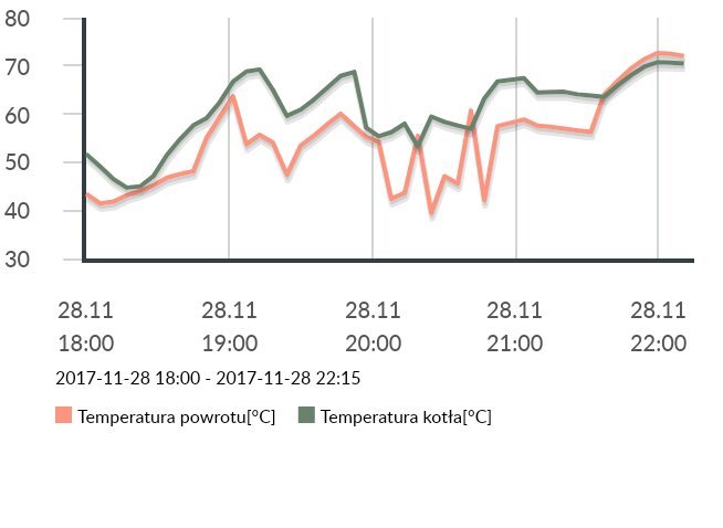

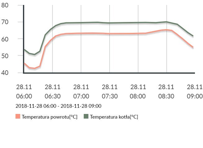

Witam czy ktoś  ma ochronę powrotu włączoną na zaworze 4 drogowym? uważam że u mnie bardzo źle to działa...
Witaj! Przez dwa sezony miałem włączona ochronę powrotu zanim nie doczytałem na forum i w instrukcji, że nie zaleca się jej włączać przy zaworze 4D. Ale jako że człowiek silnie przestraszony, to dopiero teraz ją wyłączyłem, a skutek jak na screenach.
Pierwszy to 2017 z trybem FL, drugi 2018 z trybem standard. Wybrałem przedział, w którym sterownik przez dłuższy czas modulowal moc.
Kocioł 70 zadana, powrót spada do ok. 43 minimum. Zawór przestał latać. Tak to zostawiam i obserwuję dalej.31a714da5b206b0f657a0243b3a98db6.jpg8aceb20222338978bd9adbe1ad9eac25.jpg
