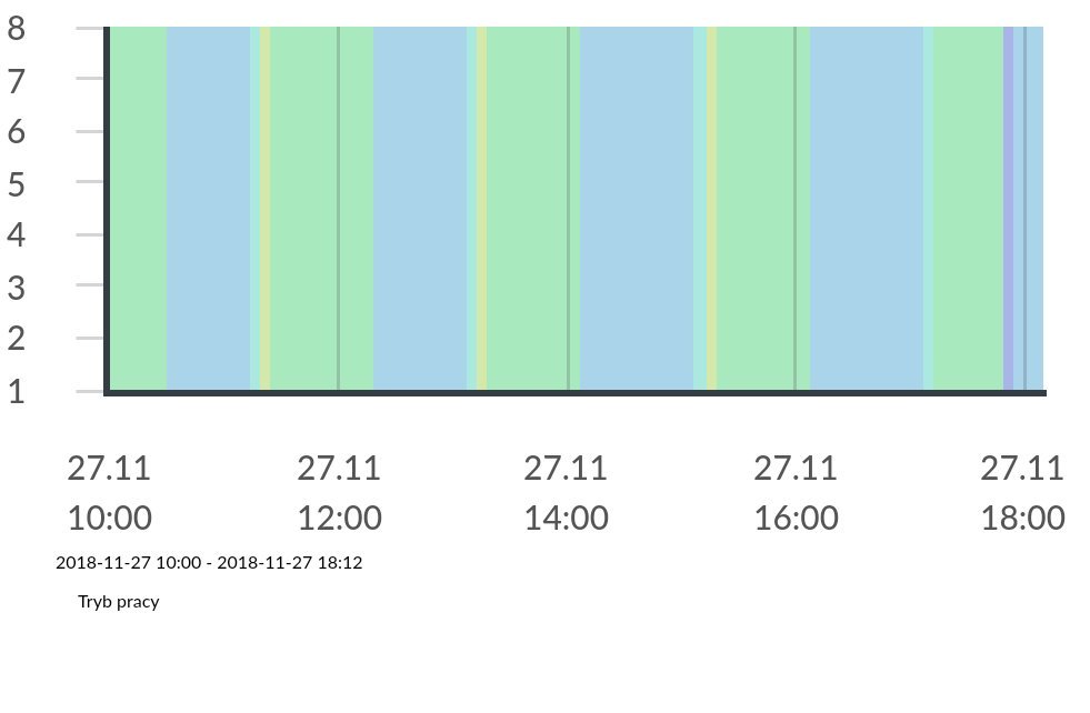

W sumie to nie dowiedzieliśmy się ile kocioł w tym postoju był?
Kolego rozmawialiśmy dziś rano na ten temat, wtedy przestawilem ustaw wg Twoich propozycji za chwilę załącza wykres pracy do teraz od 10
Zostaw tak, zobaczymy ile będzie na dobę. Wygląda jakby miało być ok 12 rozpaleń. 1h pracy i 1h postoju, mniej więcej. Nie doczytałem i się zakręciłem nieco ;)

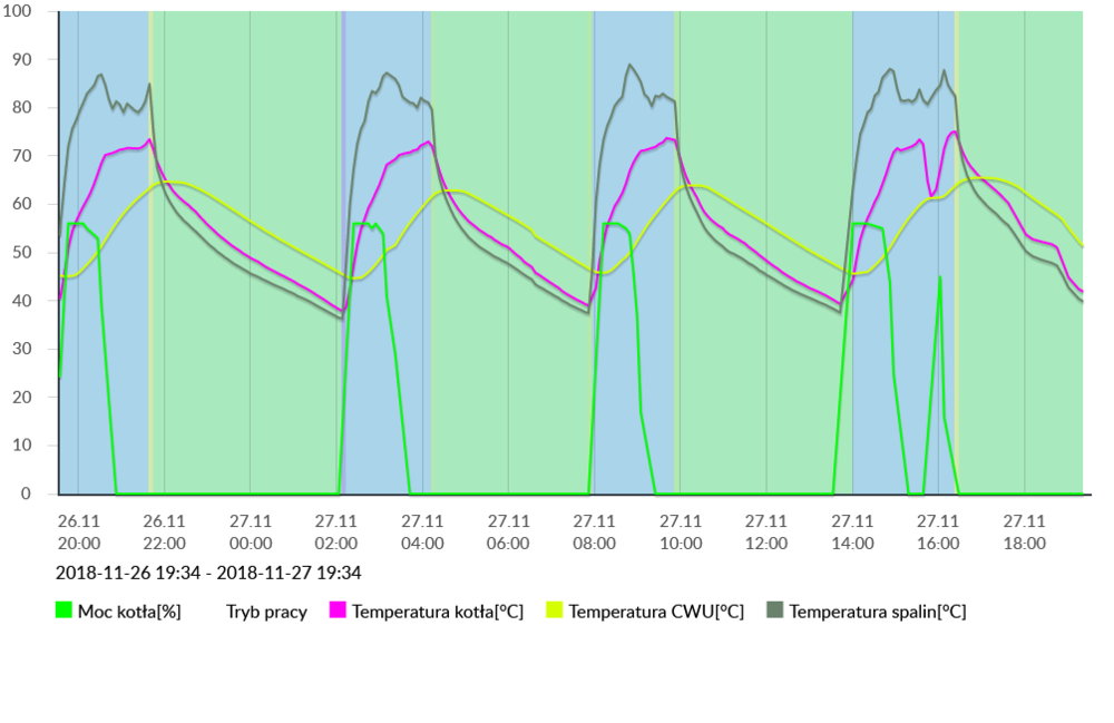

  Panowie witam w klubie econetowców. U mnie po dobie tak wygląda praca palnika. Może ktoś coś podpowie. Czujnik spalin pt1000 pokazuje bez przekłamania. Bojler 240 ltr robi za mini bufor.
No zazdroszczę :-)

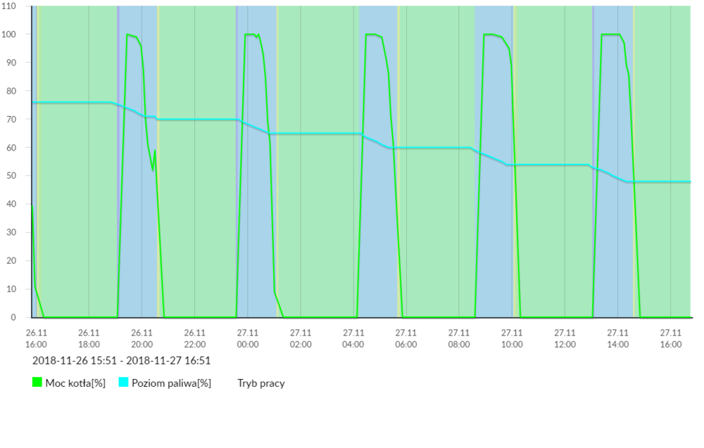

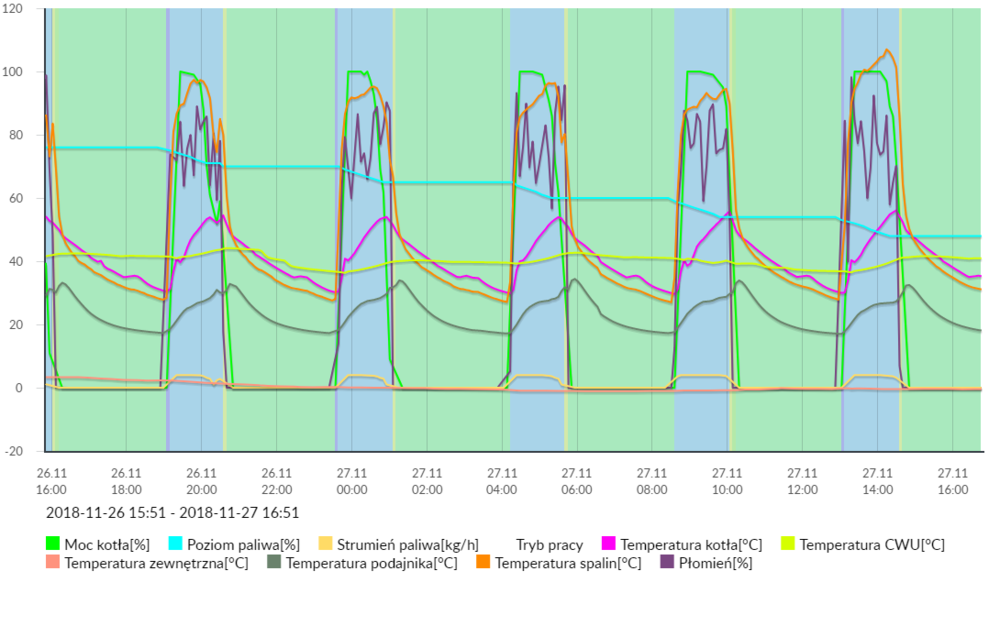

Właśnie zrobiłem kolejną dobę , podniosłem nadmuch na max. 40% i temperaturę zadaną na 55 stopni. Temperatura spalin się trochę podniosła , ale to poprawiło dochodzenie do zadanej.
Misiek temperaturą spalin to się nie przejmuj jak się pali to musi być . Najważniejsze żeby pellet się ładnie wypalał. A nie przy niskich spalinach leciał do popielnika.
U mnie nawet powinny być spaliny wysoko , bo Viadrus jak i większość żeliwniaków ma duży odbiór ciepła w górnej części.
Ciekawy pomysł :) Wodę CWU przygotowujesz w tym samym bojlerze czy po prostu dostawiłeś dodatkowo?
Układ mam bardzo prosty na jednej pompie która pompuje na kaloryfery i bojler . Kaloryfery mają głowice, przepływ przez bojler otwarty na maksa rura 3/4 robi on też za ochronę powrotu. Pompa grundfosa ustawiona w trybie stałego ciśnienia, dzięki temu jak otwierają się głowice zwiększa wydajność. Jak głowice zamknięte to mieli tylko przez bojler.

Jeśli postoje kotła są  dwukrotnie dłuższe  od pracy to musi być dobrze ,palnik nie ma czasu nażreć się pelletem . Kolego Darek  fajnie to sobie wymyśliłeś ,wygląda na to że ten bufor  przy paleniu pelletem  wcale nie musi być taki duży  500 l już by wniosło spore zmiany ,i na koniec jedno pytanie  , wykorzystujesz harmonogram czy dużą histerezę kotła ?
