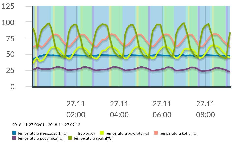

A noc standardowo pół na pół tzn pół godziny praca pół godziny postój. Za tydzień zrobię jeszcze jeden eksperyment, moja mama wyjeżdża na 3 tyg, więc zmniejszenie ogrzewanie do dopuszczalnego minimum i zobacze co się będzie dzialo.
Przy jakiej histerezie osiągasz pół godziny postoju?
Ustawilem 5 stopni bo jak ustawie większą wartość to praca pieca wynosi prawie godzinę a postój niewiele się wydłuża
Mówisz, że 24 razy na dobę palnik się rozpala/wygasza? Wyższa histereza musi wydłużyć czas postoju. Jeśli jesteś w stanie uzyskać 30 min postoju przy histerezie 5stC to myślę, że przy 15stC powinno być około godziny postoju oraz około godziny godziny pracy.
No gdzieś tak około tyle razy, to wykres pracy od północy261f7ba8bfefb69fb6d61bb2931b8a41.jpg
Kolego tak sobie myślę, jeżeli palnik będzie pracował pol na pol czy godzinę na godzinę to suma sumarum nie wyjdzie na to samo?
Jeśli chodzi o zużycie pelletu i prądu to nie wychodzi na to samo. Na rozpalaniu/wygaszaniu się traci. Np. wydmuchujesz niedopalony pellet.  Ogranicz rozpalenia do akceptowalnej ilości czyli 10-12 a zobaczysz różnicę w zbiorniku.  Kocioł pelletowy oszczędny jest w postoju.
No bardzo chciałbym dojść do takiej ilości :-) zaraz tak ustawie, w domu będę po 16 to już jakiś obraz pracy pieca powinien być
