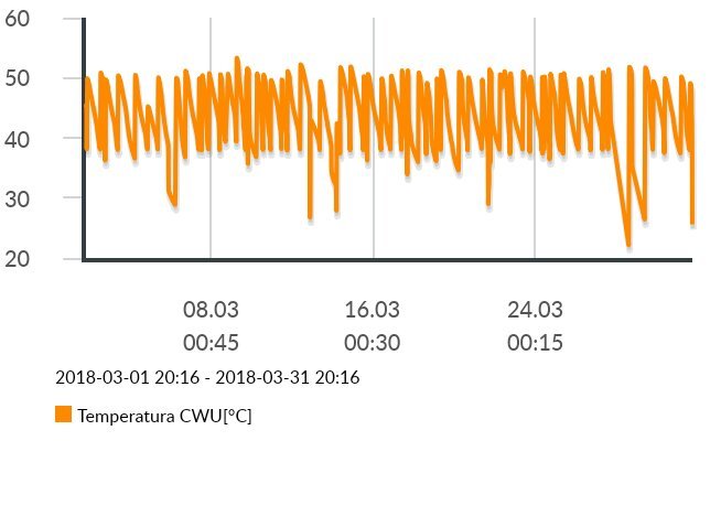

Tyle razy było podgrzewane CWU u mnie w marcu tego roku [emoji50] Dwie osoby w domu. Bojler 120 l z jedną wężownicą, stary i pewnie zakamieniony. Dlatego będzie bufor z wężownicą [emoji106]
Jedno podgrzanie to:
120 l x 10 K x 0,001167=1,40 kWh.

Właśnie mi się przypomniało, że w 2017 roku z powodu awarii sterownika grzałem wodę prądem przez cały miesiąc, ale bez cyrkulacji. Wtedy koszty prądu wzrosły o 150zl. Wynika z tego, że w moim przypadku 2/5 zapotrzebowania CWU na energię pochłania cyrkulacja! [emoji33] SZOK!
Zauważyłem jedną istotną rzecz, która wcześniej mi umknęła... :/ Kiedy zszedłem dziś rano do kotłownia, niedługo po wygaszeniu palnika (temperatura na kotle miała 77C przy 75C zadanej) i po dwóch cyklach pracy cyrkulacji (przypominam: 2min praca - 15min postój itd.) temperatura CWU wynosiła 50C przy zadanej 55C.
Z tego wniosek, że kocioł nie dogrzewa CWU do zadanej. Histerezy ustawiłem tak, że prawie do końca chodzi na pełnej mocy (H1=1C, H2=2). Podejrzewam, że odbiór przez zasobnik CWU jest za mały i kocioł przy wyłączonym nadzorze przechodzi w postój zanim nagrzeje CWU... Tylko, że wtedy (po czasie wydłużenia pracy pompy CWU) pompa się wyłącza i przestaje grzać wodę. Czy ktoś z Was zaobserwował, że tak się to właśnie odbywa?
Myślę, żeby przełączyć się w FL, lub zwiększyć histerezy H1 i H2, ew. zwiększyć czas wydłużenia pracy pompy CWU... Co sądzicie?
